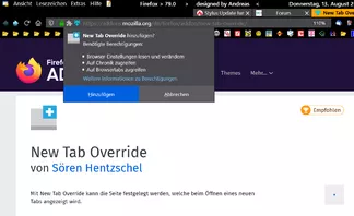

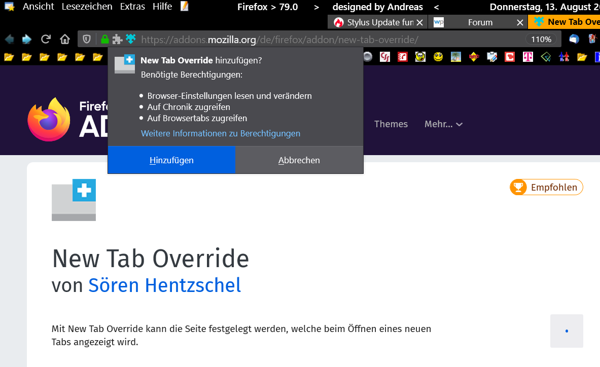

Stylus Update funktioniert nicht
2002Andreas -
13. August 2020 um 10:37 -
Nein, werde ich sofort mal testen.
die prefs.js gelöscht?
Dann funktioniert es wieder, danke dafür
Nun muss ich nur div. Sicherungen wieder einspielen für meine Erweiterungen etc.
Reichlich Umstand ohne den genauen Grund zu kennen
