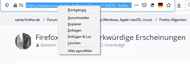

    Hallo Leute,
    seitdem ich auf FF 78(.0.1) geupdated habe, habe ich zwei merkwürdige Erscheinungen:
    1. Links lassen sich aus dem Adreßfeld nicht mehr mit der rechten Maustaste herauskopieren (Strg C funktioniert noch). Schon ab Version 77 (oder 76?) genügte es nicht mehr, mit dem Cursur der Maus in das Adreßfeld zu klicken (wodurch es sofort blau wird) und unmittelbar mit der rechten Maustaste den Link zu kopieren, sondern man mußte – nachdem man die rechte Maustaste ohne Erfolg betätigt hatte – nochmals die linke Maustaste klicken und konnte dann erst mit der rechten Maustaste den Link herauskopieren. Mittlerweile geht dies aber gar nicht mehr.
    2. Bewege ich den Cursur auf Unterordner meiner Lesezeichen, öffnen sich diese nicht mehr automatisch. Ich muß nun auf den Unterordner klicken, damit dieser sich öffnet. Diese merkwürdige Erscheinung tritt allerdings nur sporadisch auf.
    Kann jemand mit diesen Erscheinungen etwas anfangen und weiß vielleicht auch noch, wie man diesen abhelfen kann?

    1. ☰ ➜ (?) Hilfe ➜ Mit deaktivierten Add-ons neu starten... ➜ Neu starten ➜ Im abgesicherten Modus starten – Ergebnis: Links lassen sich kopieren.
    2. Jedes Add-on einzeln abschalten und FF neu starten. – Ergebnis: Links lassen sich nicht kopieren.
    3. FF nur im abgesicherten Modus starten. – Ergebnis: Links lassen sich kopieren.
    Nun aber kommt die nächste Merkwürdigkeit. Starte ich FF neu, nachdem ich zuvor im abgesicherten Modus startete, funktioniert das Kopieren von Links auch wieder ganz normal. Starte ich Windows komplett neu und öffne dann den FF, lassen sich die Links wieder nicht kopieren. Allerdings hilft auch hier wieder das Starten des FF im abgesicherten Modus, wieder Schließen des FF und dann wieder Neustarten des FF im normalen Modus.

    Der Link zu „Fehlerbehebung bei Erweiterungen, Themes und Hardwarebeschleunigung“ war mir sehr hilfreich. So konnte ich den Verursacher für die beschriebene Erscheinung mit der Nichtkopierbarkeit von Links aus der Adreßzeile ausfindig machen: „Classic CSS tweaks for Firefox Quantum“. Es war noch eine etwas veraltete Version (3.0.3) vom März installiert. Die Installation der aktuellen Version 3.1.6 war erfolgreich, das Problem ist verschwunden.
