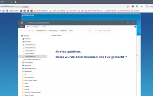

    Die PDF Datei wird direkt gelöscht.
    Kann ich hier nicht bestätigen :/
    Egal ob auf C: oder einer 2ten Platte D:, die pdf Datei wird hier nicht gelöscht.
    Das hattest du gesehen?
    #113
    mit diesem Script, wird die Datei beim beenden des Fux automatisch von der Festplatte bei mir gelöscht.
    windows 10 Pro Firefox 90.0.2 (64 bit)
    benutztes Script
  • benutztes Script

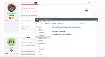

    Heute habe ich mir das Script vorgenommen, das Laufwerk geändert und einen Ordner Kontoauszug erstellt.
    Im Anschluss eine beliebige PDF-Datei gesucht , und gespeichert (Farbe ist aus deinem Script).
    Der Speicherort.
    Neustart Firefox, Neustart PC, die Datei bleibt an ihrem Ort enthalten. Auch in der handlers.json bleibt die Null erhalten
    Ich wollte dir das nur demonstrieren, damit du auf einer anderen Ebene nach Fehlern suchen musst. :/
    Grüße vom FuchsFan
