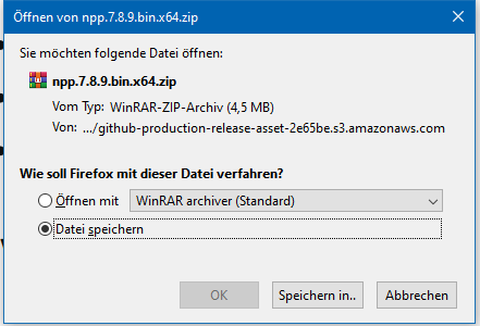

    Ich konnte mich einfach nicht damit abfinden, wieso das einfach nicht klappen will. Heute habe ich einen älteren Fox, Version 71.0. , genommen und ihn zuallererst aktualisiert. Das lief folgendermaßen ab, erst wurde auf Version 72.0.2 aktualisiert, darauf dann das Update auf Version 78.0.2. Im Anschluss habe ich dann das neue Script eingefügt, notepad++.zip geladen, und es funktionierte, ohne, dass das Archiv geöffnet wurde.
    Dabei ist mir aufgefallen, dass ich bisher bei Downloads erst in dem Dialog immer den Punkt aus "Öffnen mit" nach "Datei speichern" einfügen musste. Hier in der aktualisierten Version brauchte ich das nicht, denn dort war gleich "Datei speichern" als Auswahl vorgegeben, und deshalb wird es hier auch tadellos funktioniert haben. Aber warum ist das nicht in den anderen Fox-Versionen, wo es dann auch die Probleme gibt.
