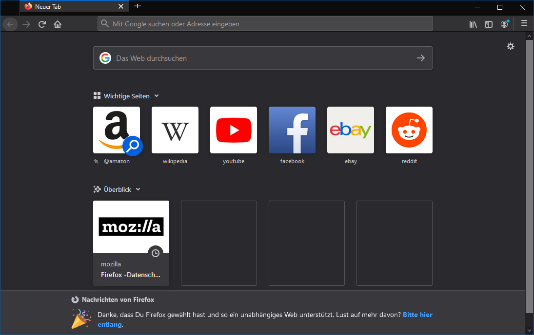

So, habe ein bisschen experimentiert. Das Bildschirmfoto basiert auf Beitrag #39 mit folgenden Änderungen:
CSS#nav-bar { height: 32px !important; } #nav-bar .chromeclass-toolbar-additional .toolbarbutton-icon { -moz-appearance: none !important; background-position: center center !important; }Bei #nav-bar habe ich min-height und max-height zu height zusammengefasst, da beide Werte gleich sind. Height habe ich auf 32px gesetzt. Außerdem habe ich margin-top entfernt.
Bei der zweiten Regel habe ich transform und margin-top entfernt. Stattdessen habe ich -moz-appearance und background-position eingefügt. -moz-appearance bewirkte, dass alle Symbole die gleiche Höhe haben, für background-position habe ich beide Werte auf center gesetzt, d. h. die Symbole sind nun waagerecht und senkrecht zentriert.
Das Ganze sieht mit dem dunklen Thema so in der Beta aus:
Habe gerade gesehen, durch das Entfernen von margin-top aus #navbar ist eine Lücke zwischen Tab und Navigationsleiste entstanden. Hm.

So, jetzt habe ich folgendes Aussehen:
Hier mal der vollständige Code:
Alles anzeigen.tabbrowser-tab { min-height: 32px !important; } /*Das ist die Navigationsleite (dort, wo die Url-Leiste, Addonsymbole & Vor-und Zurückbutton sind)*/ #nav-bar { height: 32px !important; margin-top: 0 !important; } /*Das sollten die Symbole in der Navigationsleiste sein*/ #nav-bar .chromeclass-toolbar-additional .toolbarbutton-icon { -moz-appearance: none !important; background-position: center center !important; } /*Verändert das "+"-Zeichen um einen neuen Tab zu öffnen (funktioniert nicht)*/ #tabs-newtab-button { height: 32px !important; background-position: center center !important; } /*Verändert (die Höhe) des schwarzen Hintergrund hinter den Tabs (aber nicht beliebig klein)*/ #TabsToolbar { min-height: 32px !important; } /*verkleinert/vergrössert den Schliessen-,Minimieren- & Maximierenbutton*/ .titlebar-button { transform: translateY(-2px) scale(1,1); } /*Macht die (blaue) Linie beim aktiven Tab dünner*/ .tab-line { height: 1px !important; } /*Verändert die Höhe des (kompletten) Zoombutton*/ #zoom-controls { margin-top: -6px !important; } /*Verändert die Höhe des Menubutton (3 Striche)*/ #PanelUI-menu-button { margin-top: -6px !important; } /*Verändert die Höhe des "+" & "-" Zoombutton*/ #zoom-out-button, #zoom-in-button { margin-top: 6px !important; }Ich habe bei .tabbrowser-tab den Wert von min-height, bei #nav-bar den Wert von height, #tabs-newtab-button von height und #Tabs-Toolbar von height jeweils auf 32px gesetzt.
Außerdem habe ich für #tabs-newtab-button die Eigenschaft background: center center hinzugefügt. Schließlich habe ich für #nav-bar margin-top auf 0 gesetzt.
