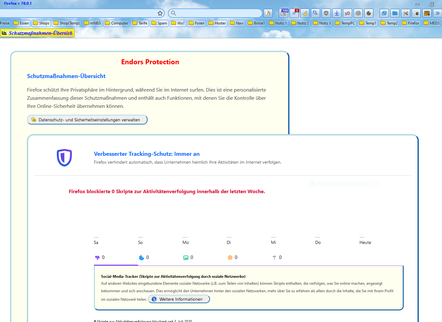

  • Bitte testen:
    Ich habe mir erlaubt deinen letzten Code anzupassen, der dann das bewirkt:
    ....hier dann der Code:
    Grüße vom FuchsFan
  • Hallo FuchsFan
    Nur ein kleiner Hinweis, dein obiger Code basiert nicht auf meinem letzten Code.
    Vergleiche beide noch mal.
    Teste meinen letzten CSS Code mal ohne
    Deine ganzen Anpassungen. Nur meinen Code.Denn hier sieht es in allen Firefox Versionen gleich aus.
    Mozilla/5.0 (Windows NT 10.0; Win64; x64; rv:126.0) Gecko/20100101 Firefox/126.0
  • Nur ein kleiner Hinweis, dein obiger Code basiert nicht auf meinem letzten Code.
    Da hast du Recht, Endor, ich habe auch Teile davon entfernt und neue eingefügt, weil der letzte zum Test angebotene Code immer diese Überschreitung nach rechts bringt. Wieso auch immer ???
    Grüße vom FuchsFan
  • Wieso auch immer
    Weil du einfach für einen Teil der Eigenschaften einen anderen Selektor verwendest, du verwendest nämlich #report-content bzw. #report-content:hover statt body bzw. body:hover, wie Endor es tut. Das sind unterschiedliche Bereiche, die angesprochen werden. Bei dir gibt es auch nicht alle Eigenschaften, die Endor hat, z. B. justify-content und align-items für die Zentrierung.
  • Das macht ja nichts, Hauptsache es wird richtig aufgelöst.
    Das wird es eben nicht. Sonst würde es wie bei Endor und mir ordentlich funktionieren. Du experimentierst hier rum, änderst immer wieder und wunderst dich, dass etwas nicht funktioniert. Das hier ist gemäß Beitrag #299 von Endor:
  • Das wird es eben nicht.
    Das wird es doch!!:thumbup:
    Damit es auch du endlich verstehst, das Bild aus Beitrag #305 ist mit dem Code aus #299 entstanden.
    Ich muss es ändern, damit es so wie bei dir in Beitrag #306 aussieht.
    Und wenn du jetzt zu nörgeln aufhören würdest, und mir sagen könntest, woran es denn liegt, dass es bei mir in allen Firefox-Versionen (78 bis 80) nicht so angezeigt wird, dann können wir uns weiter darüber unterhalten. Wenn nicht, dann Thema hier Ende.
    Grüße vom FuchsFan
  • Teste meinen letzten CSS Code mal ohne
    Hallo Endor! :)
    Der Code aus #299 funktioniert auch bei mir ordnungsgemäß. Der "Fehler" bei der Anzeige kommt dadurch, dass im Addon-Manager (den ich von hier verwende: RE: Ansicht "Erweiterungen verwalten" ) der Eintrag (Zeile 22) .card vorhanden ist, der dafür sorgt, dass unter Empfehlungen die Boxen mit in der Breite angepasst werden. Nehme ich diesen Wert raus, dann wird auch dein Code fehlerlos angezeigt, nur unter Empfehlungen passt es dann nicht mehr.
    Wie könnte das unabhängig voneinander gelöst werden, hat jemand eine Idee?
    Grüße vom FuchsFan
  • Weil dein CSS Code für about:addons etwas durcheinander ist.
    Da sind manche Klammer zu viel oder falsch gesetzt.
    Habe mal versucht, das zu beheben, keine Ahnung ob es funktioniert.
    Bitte teste mal.
    Diesen Teil habe ich mal an Ende des Codes gepackt,
    @supports -moz-bool-pref("browser.in-content.dark-mode"){
    @media (prefers-color-scheme: dark) {
    addon-list addon-card panel-list *,
    addon-list[type="theme"] addon-card button[data-l10n-id="enable-addon-button"]:not(.theme-enable-button),
    .more-options-menu panel-item {
    background: black !important;
    color: white !important;
    Keine Ahnung ob der überhaupt funktioniert, da geht es irgendwie durcheinender.
  • Habe mal versucht, das zu beheben, keine Ahnung ob es funktioniert.
    Bitte teste mal.
    Doch, Endor, das funktioniert. Nun wird auch mit dem Code aus #299 alles fehlerlos angezeigt. Danke!:thumbup::)

  • Ich muss es ändern, damit es so wie bei dir in Beitrag #306 aussieht.
    Ja, mit Code aus Beitrag #299 tut es das auch. Das hast du auch hier bestätigt:
    Du bist unverschämt. Für mich bist du gestorben.
  • Du bist unverschämt. Für mich bist du gestorben.
    Das ist immer so, milupo, wenn man die Wahrheit spricht, fühlt sich der Eine oder der Andere beleidigt.
    Du hast den Angriff auf mich gestartet, und mir unterstellt, das ich durch Rumexperementieren nur "Unsinn" mache. In der Regel weiß ich schon was ich mache.
    Es war nun mal die Wahrheit, was ich gesagt habe, das der Code aus #299 bei mir fehlerhaft angezeigt wird. Jetzt weiß ich warum!
    Ich finde es schade, dass du so reagierst. Wenn es nicht die richtigen Worte für dich waren, dann entschuldige bitte. Ich möchte mit niemandem hier Streit, das solltest du auch wissen.
    Auf welchen Code von Aris beziehst Du dich?
    Den würde ich mir gern mal anschauen.
    Das ist der Code, den ich aber nur teilweise verwendet und auch abgeändert habe:
    Grüße vom FuchsFan
    Einmal editiert, zuletzt von FuchsFan (4. Juli 2020 um 15:39) aus folgendem Grund: Ein Beitrag von FuchsFan mit diesem Beitrag zusammengefügt.
  • Hallo FuchsFan
    Danke für den CSS Code.
    Also der Absatz ist schon so mit den 3 geschwungenen Klammern
    im Original Code von Aris.
    Nur genau der unterbricht in Deinem Code, aber nicht im Original von Aris,
    die Reihe. Nach der doppelten geschwungenen Klammer nach dem Absatz,
    ist alles was dann noch aufgeführt ist, in seiner Wirkung nicht mehr auf about:addons
    beschränkt. Daher dann der Fehler von gestern Abend.
    Wie so das bei Aris funktioniert und bei Dir nicht, verstehe ich aber auch nicht.
    Hier nochmals dein CSS Code mit einer kleinen Änderung wegen diesem Absatz
    ganz am Ende des CCS Codes:
    Teste mal, keine Ahnung, ob Du da bei about:addons nun so einen Unterschied siehst.
    Ich kann es leider nicht sagen.
  • Teste mal, keine Ahnung, ob Du da bei about:addons nun so einen Unterschied siehst.
    Danke, Endor, es wird alles ohne Fehler mit dem Code angezeigt.
    Da hattest du ganz Recht, dass es an der Klammer im oberen Teil lag, diese an den Schluss, dann funktioniert es auch, wie auch jetzt mit dem besagten Absatz am Ende (mit richtiger Setzung der Klammern).
    Nochmals Dank für deine Bemühungen.:thumbup::)
    Grüße vom FuchsFan
