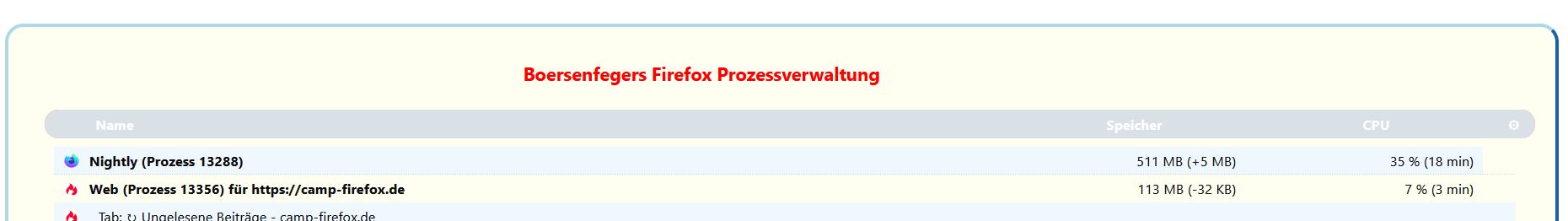

  • Vielen Dank an Euch beide für die Codes! :):thumbup:

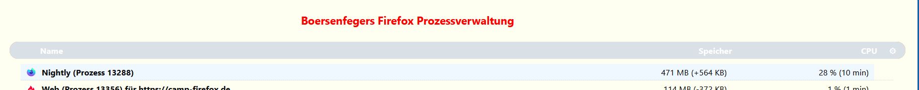

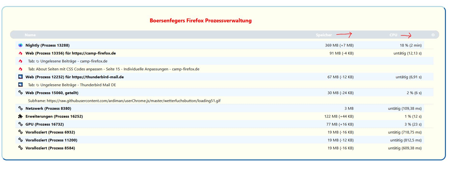

    Habe meinen in der Breite angepasst... und dabei sollen noch die beiden Einträge (rot gemarkert) nach rechts gerutscht werden, damit sie auch über den Werten stehen. Ich habe versucht, bin aber nicht weiter gekommen...
    Nachfolgend mein angepasster Code...
  • Teste mal:
    Habe gleich noch einen Fehler in Deinem Code beseitigt.
    :wink:

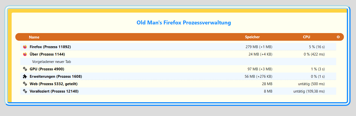

  • Teste mal:
    Sollte das noch nicht passen, kannst du diesen Code ja auch mal testen.

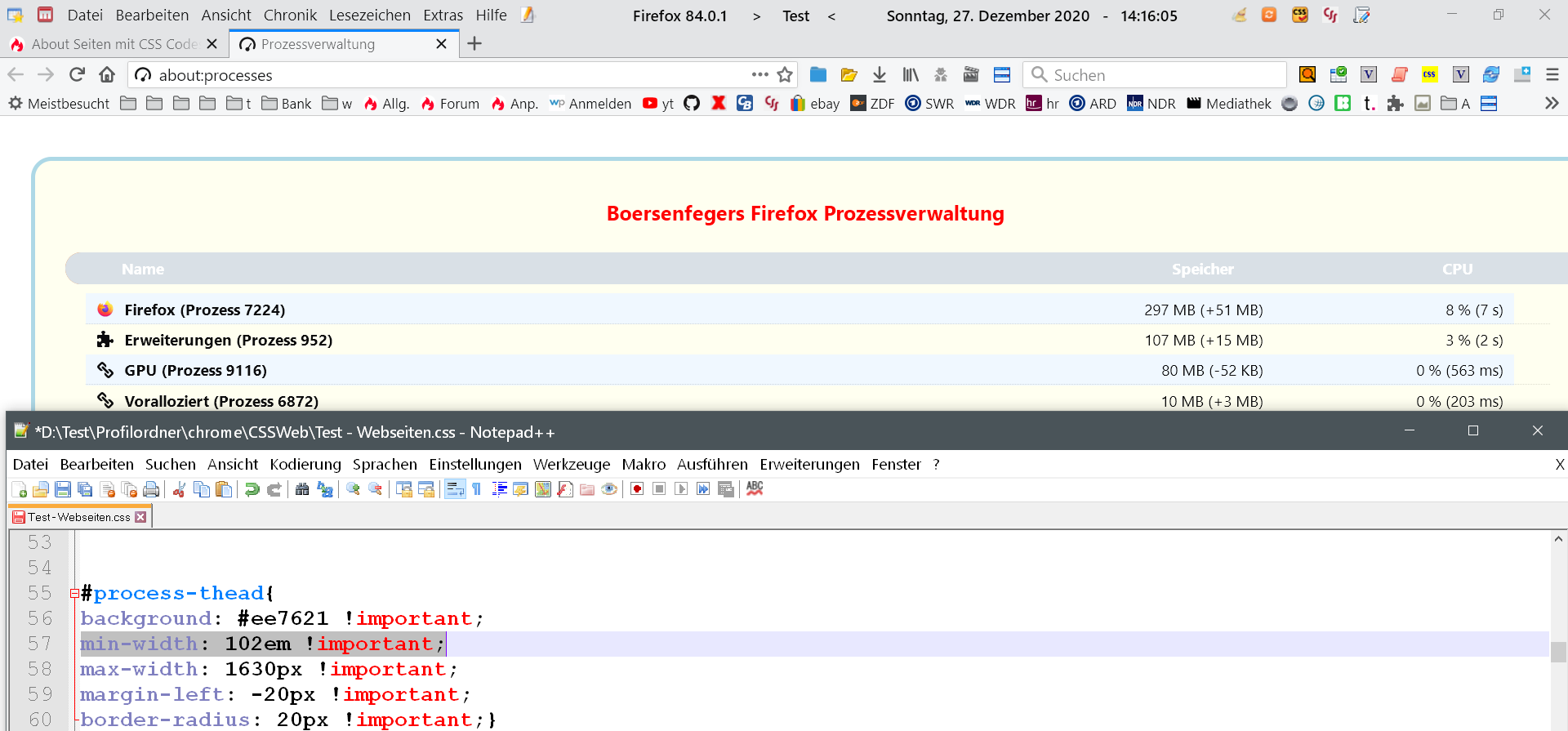

    In Zeile 57 kannst du den Wert noch anpassen.
  • Endor: Welche Zeile muss ich verändern, wenn der Wert noch nicht ganz passt?

  • Boersenfeger.
    Dann wirst Du umstellen müssen auf die Lösung von 2002Andreas.
    Ich habe nur die Ausrichtung von zentriert auf rechts geändert.
    text-align: center !important;
    nach
    text-align: right !important;

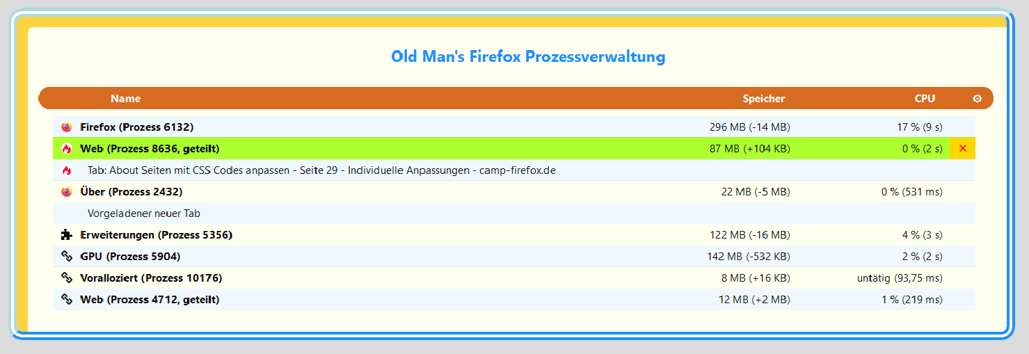

  • Ah, ok, dann teste ich doch mal den Code von 2002Andreas :D
    Aber ich kriegs nicht so hin...
    Zeile 55-60
    #process-thead{
    background: #ee7621 !important;
    min-width: 108em !important;
    max-width: 1500px !important;
    margin-left: -10px !important;
    border-radius: 20px !important;}

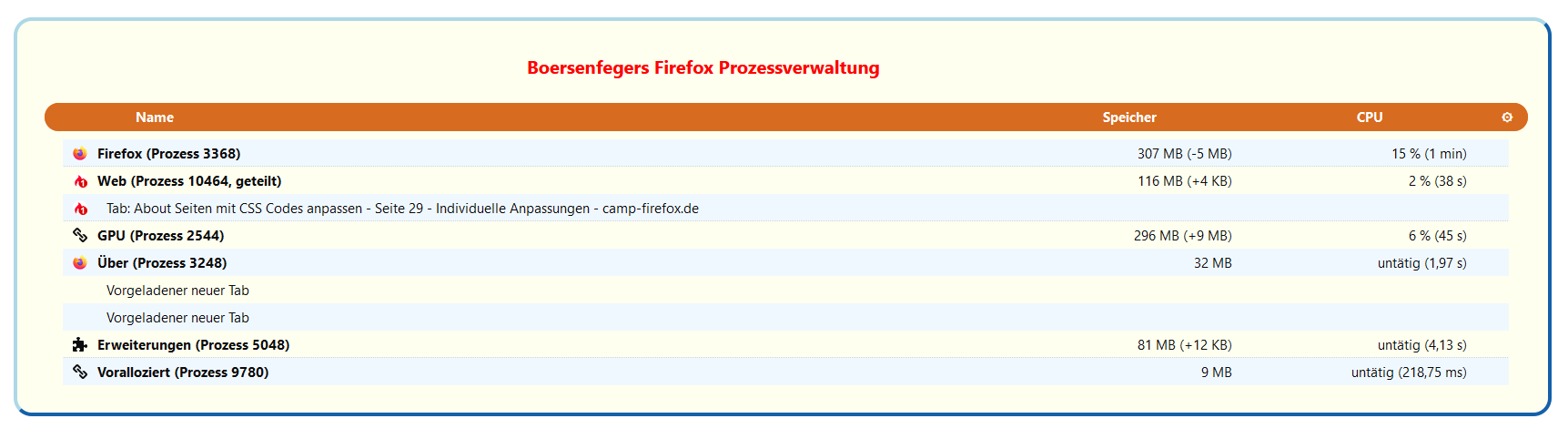

  • Aber ich kriegs nicht so hin...
    Du müsstest erst einmal im Code von Andres hinter Zeile 63 das background: #ee7621 !important; einfügen, dann hat oben die Leiste wieder den bräunlichen Hintergrund.
    Überfahre mit der Maus die einzelnen Felder (Name, usw.), dann siehst du die Breite. Mit[/tt]text-align: center !important;[/tt] stehen dort die Bezeichnungen genau im Zentrum. Anders habe ich es auch nicht verändern können.
    Grüße vom FuchsFan
  • Boersenfeger
    Bitte nochmal testen, glaube es müsste jetzt passen.
    Mozilla/5.0 (Windows NT 10.0; Win64; x64; rv:153.0) Gecko/20100101 Firefox/153.0.3

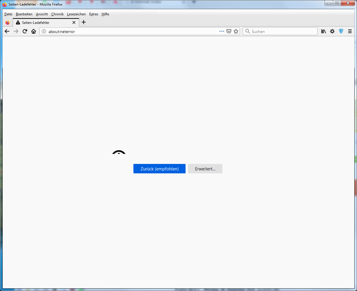

  • Kurze Frage, sieht bei Euch about:neterror seit Firefox 84 auch so aus:
    In Firefox 83 sah das noch ganz anders aus.
    Ist irgendwie auch fehlerhaft. Bild stammt aus einem leeren Profil
    keinerlei Anpassung oder sonstiges.
