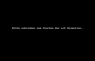

  • Also bei mir funktioniert das Skript anscheindend, allerdings sieht man die Laufleiste nicht richtig, sondern nur ihr Ende. Das hängt sicherlich mit irgendetwas anderem zusammen.
    Das orange eingerahmte Stück des Prozessbalkens ist sicherbar und bewegt sich auch. Ich habe der Deutlichkeit wegen Rot als Farbe genommen. Das funktioniert bei mir im Nightly mit folgenden CSS-Regeln:
    Wenn ich die Regeln deaktiviere, marschieren nur die Ameisen auf dem Rand der Adressleiste. :) Vom Prozessbalken ist dann nichts zu sehen.

    Hier noch ein Bildschirmfoto:
    Das hüpfende Komma :) ist offensichtlich, dass der Selektor #urlbar-background sein muss und nicht #urlbar. Ich habe, jetzt left: und z-index aus meinem CSS-Code wieder herausgenommen und ins Skript eingefügt und jetzt funktioniert es mit dem Skript auch:
