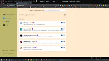

  • So sieht mein Code für die linke Spalte jetzt aus:
    Habe noch eine hover Farbe eingebaut

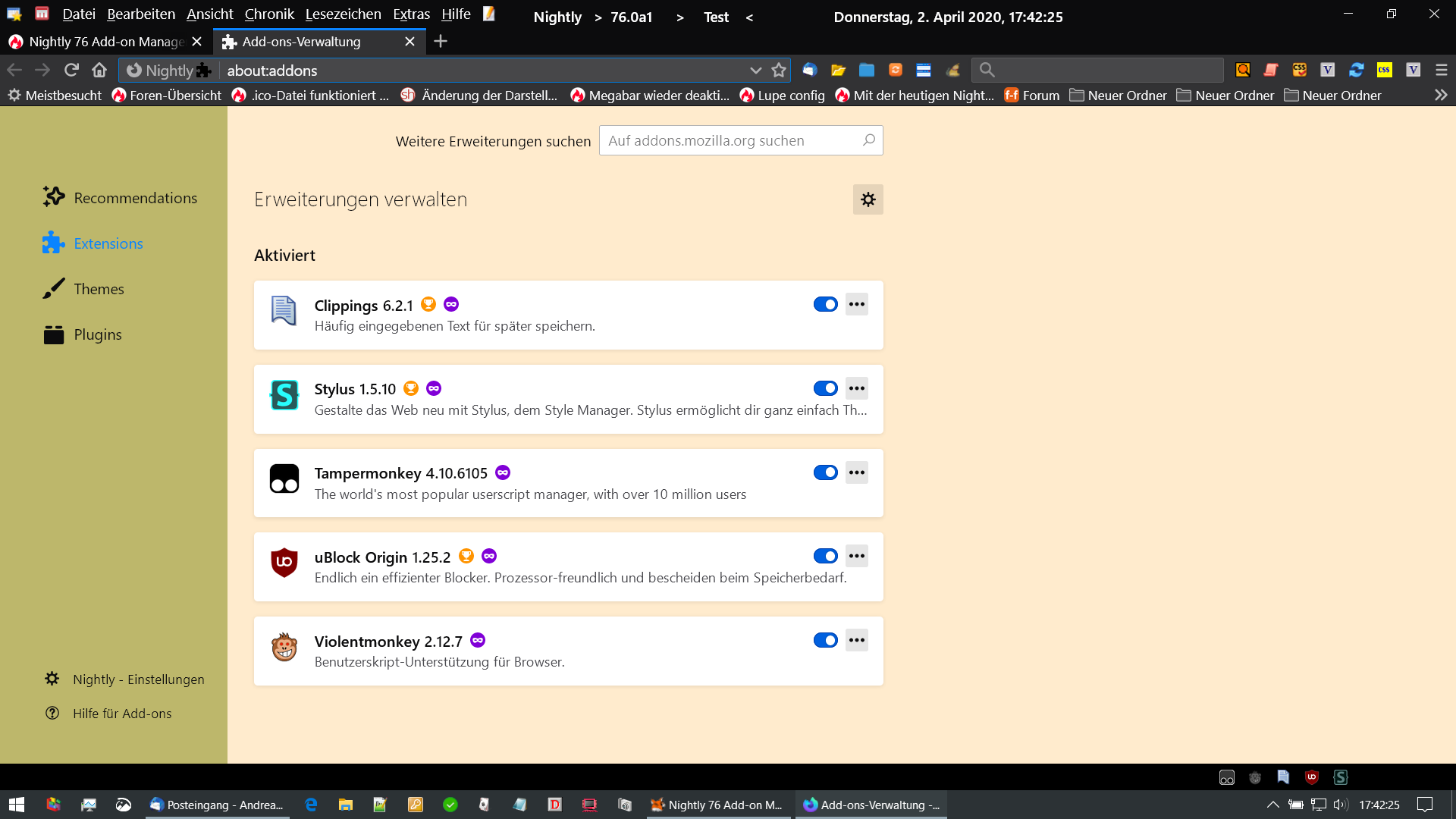

    Und, funktioniert er bei dir?
  • Na bestens.
    Auf den englischen Text haben wir keinen Einfluss. Durch die Umstellung der Seitenleiste von XUL auf HTML haben sich die Entities für die Übersetzungsstrings geändert. Das sollte in einem der nächsten Nightly-Updates behoben sein.

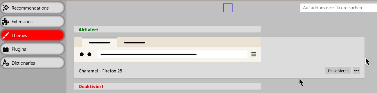

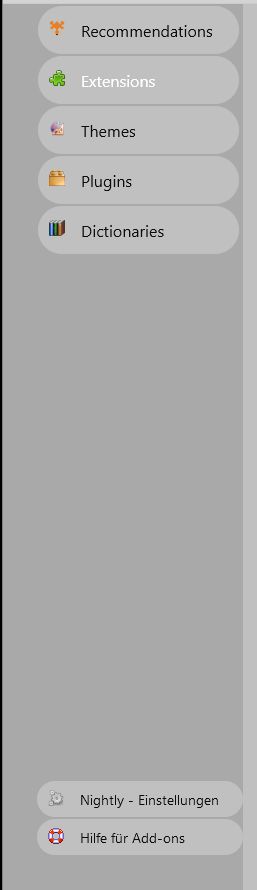

    war mal wieder so frei und habe mir den Code von edvoldi angeeignet.
    Sieht so aus:
    Zur Abgrenzung würde ich gerne noch eine Umrandung einfügen, weiß jedoch nicht, wo ich da ansetzen müsste?

  • Hallo Büssen.
    du könntest z. B. zu jedem Eintrag folgendes hinzufügen:
    border: solid 2px red !important;
    Das würde einen durchgezogenen Rahmen von 2 Pixel Dicke in roter Farbe hinzufügen.
  • Hallo Endor,
    Ja, die Umrandung (Pfeile) ist angedeutet schon etwas sichtbar, eine andere Farbe wäre schön.
    Hallo Büssen.
    Hier auch vielen Dank für den Tipp.
    Werde mich mal an die Sache heran wagen - hoffentlich klappt es bei mir auch auf Anhieb?
