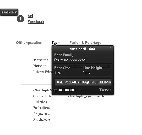

  • Es geht darum, jene Websiten, die nicht richtig funktionieren, wenn man sie mit der "Browser-Schrift" aufruft als Ausnahme zu definieren, so dass diese ihre eigene Web-Schrift verwenden dürfen.
    Ich habe jetzt einmal folgende Seite aufgerufen, ohne die Schrift auf "Browser Schrift" umzustellen.
    https://www.fhnw.ch/de/die-fhnw/bi…ibliothek-olten
    Dann habe ich mir die Schrift des dynamischen Elements (dynamische Elemente sind Öffnungszeiten, Team, "Ferien und Feiertage"), das nicht funktioniert, wenn die Website mit Browserschrift aufgerufen wird, anzeigen lassen.
    Es ist "Raleway, sans-serif".
    Wenn ich die Seite zwinge, die Browser Schrift zu verwenden, dann ist es
    "sans-serif, Raleway" und die dynamischen Elemente funktionieren nicht mehr:
    Du schlägst also vor, mit dem oben geposteten Befehl in Stylus die Schrift "Raleway, sans-serif" zu erzwingen?
