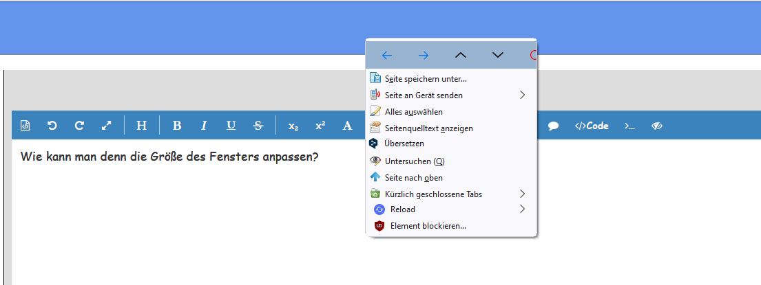

Mir fehlt es in der Breite?

Das Problem von Boersenfeger hatte ich im Nightly auch...
Ich mußte oben im Navi-Bereich des Kontext-Menüs quasi scrollen, um den Bookmark-Stern zu sehen.

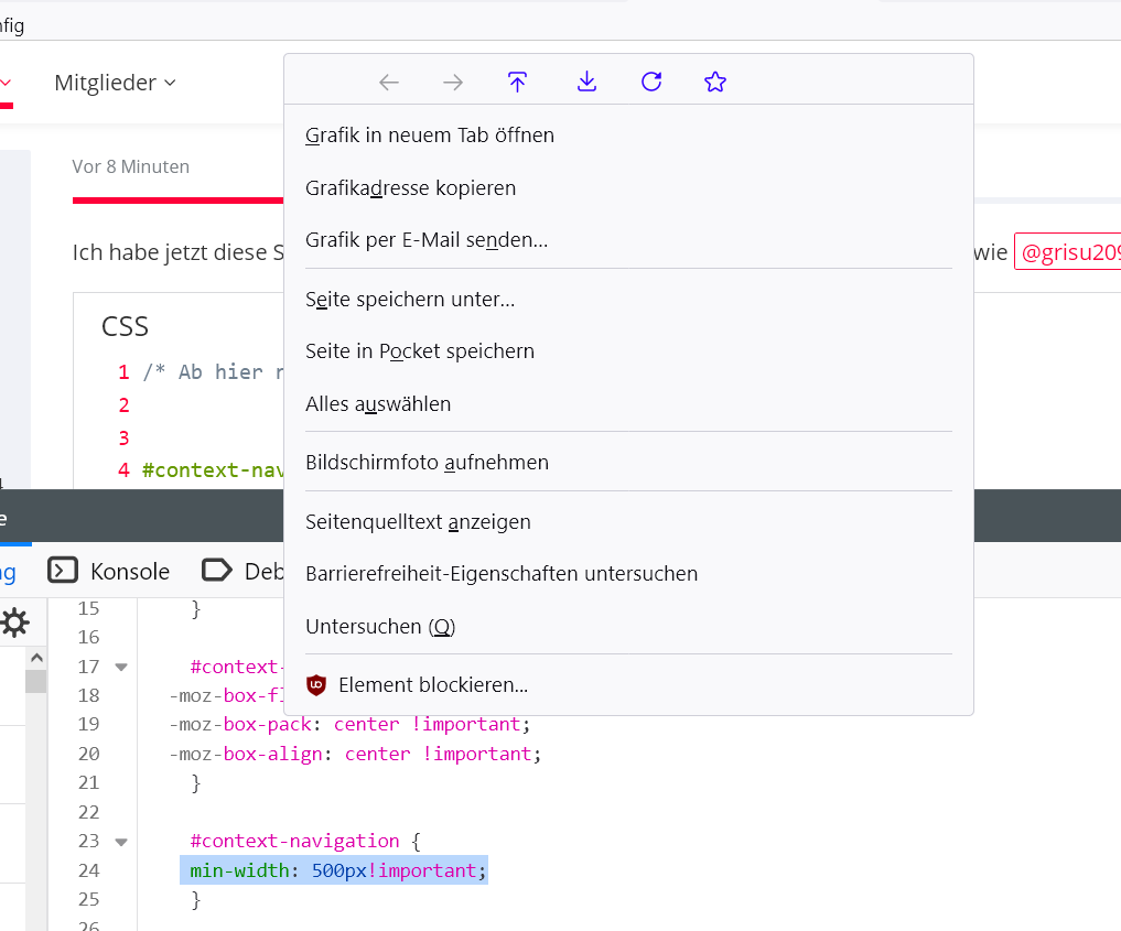

Dann ändere doch bitte mal diesen Eintrag in Zeile 24 bei dir.
Statt 200px mal 500px.
#context-navigation {
min-width: 500px!important;
Vergrößert sich das Popup dann?
