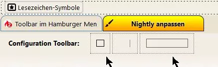

    möchte gerade meinen FX 73 a1 vervollständigen und suche für den Hamburger:
    Space + flexible Space + Separator (s.a. Pfeil) zum Einfügen.
    Foto stammt vom FX 71 Profil:
    Finde zwar einen Code Toolbarseparator.css - der sich jedoch nur auf das Einfügen roter Trennstriche bezieht.
    Gruß,
    D. Büssen
    Firefox 125.0.1 + Nightly 127 (WIN 10 - 64 bit)

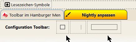

  • Hallo Büssen,
    such mal in deinem 71er Profil nach diesem Skript:
    space_and_separator_restorer.uc.js
    Kopiere es in dein 73er Profil.
    Sieht bei mir so aus:

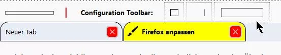

    sieht im FX73 so aus:

    Das Foto aus Beitrag 1 zeigt das Anpassen-Fenster mit den Leeräumen und den Trennstrichen, die durch das Skript bewirkt werden. Das lässt sich aber gar nicht auf das Hamburger-Menü anwenden. Wenn du z. B. versuchst, einen Trennstrich in das Hamburger-Menü zu ziehen, wirst du sehen, dass das gar nicht geht (Hamburger-Symbol ist ausgegraut). Du kannst nur in eine Symbolleiste ziehen.
