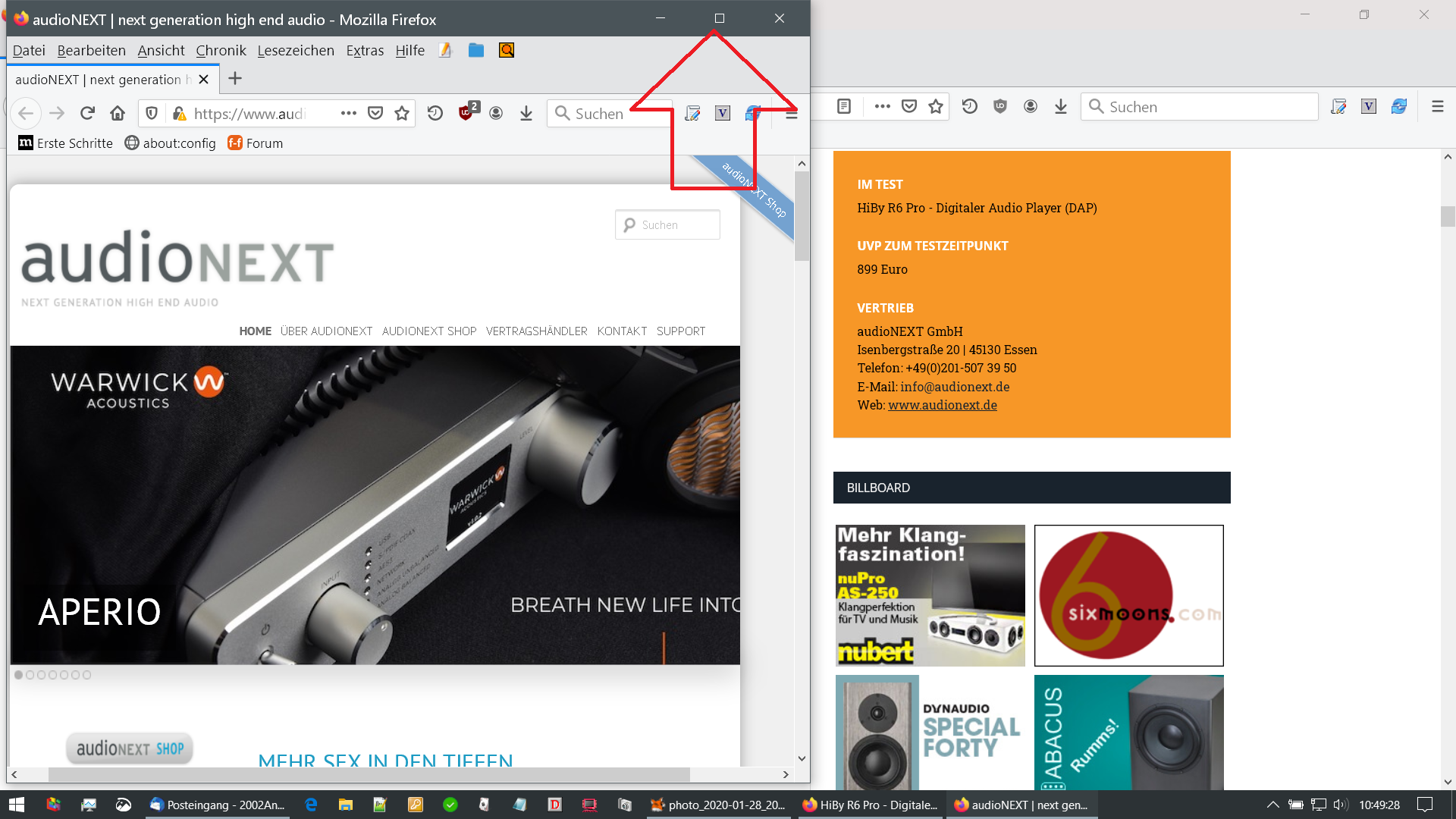

Links gehen in neuem Fenster nur halbseitig auf

  • Also das Bild aus #17 sieht aus wie ein Popup, per Script erzeugtes neues Fenster von der Quellseite. Auffällig ist die Breite, etwas mehr als die Zielseite, und vor allem rechts oben leicht versetzt. Aber ein Test mit einem neuen Profil gab das nicht her, auch nicht, wenn Links im Fenster statt Tab geöffnet werden. Ich könnte mir wohl vorstellen, dass es Scripte gibt, die die Fensterbreite an die Webseite anpassen
