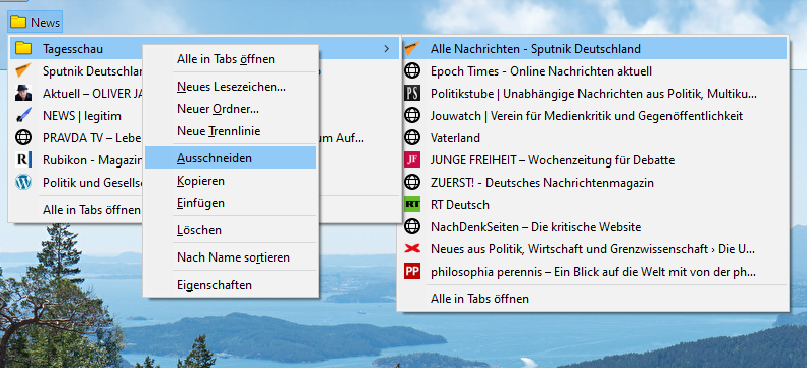

  • Hier dann zusätzlich noch einmal erklärt.
    Auf Bild 1 gibt es den Ordner News mit dem Unterordner Tagesschau, der weiter Links enthält. Icons von Endor (Lesezeichen.css) sind nicht dabei.
    Was mache ich da?
    Linke Maus auf den Ordner News, Ordner öffnet sich, rechte Maus auf Ordner Tagesschau, runter scrollen auf Ausschneiden. Das Feld wird bei Hover markiert.
    Auf Bild 2 ist zu erkennen, dass die Icons vorhanden sind. Es wurden die gleichen Arbeitsschritte absolviert, aber hier passiert dann nichts mehr. Nichts stimmt nicht ganz, denn die letzten drei Felder (ab Löschen) liegen außerhalb des Menüs darunter, da funktioniert es teilweise. Das heißt, man erkennt wenn mit der Maus darüber gefahren wird, aber die blaue Farbe wie in Bild 1 gibt es nicht.
    Grüße vom FuchsFan

    Wenn du zwei verschiedene und unterschiedliche Funktionen Ansichten hast, musst du auch verschiedene Grundlagen haben. Meiner Meinung nach kann das nicht im gleichen Profil sein, da hast du ja keine unterschiedlichen Versionen von CSS-Dateien. Ich nehme mal an, dass das in unterschiedlichen Profilen vorkommt, die nicht deckungsgleich sind. Welches Bidlschirmfoto entspricht also welchem Profil bzw. welcher Firefox-Version?
    Die sind aber zu sehen. Im ersten Bildschirmfoto sind nur die Symbole für das Kontextmenü nicht zusehen.

  • also welchem Profil bzw. welcher Firefox-Version?
    Das Problem kenne ich, seit ich mich mit den Icons beschäftigt habe. Aber erst nach meinen heutigen Versuchen wurde mir klar, dass es an den beiden Icon-Dateien liegt. Problem liegt bis heute in allen Versionen an , egal welches Profil. Die Bilder sind von einer Version 83 im gleichen Profil.

  • Problem liegt bis heute in allen Versionen an , egal welches Profil.
    Nun gut, aber wann zeigt sich Bildschirmfoto 1 und wann Bildschirmfoto 2? Du hast geschrieben, du hättest die gleichen Schritte unternommen. Aber es gibt Unterschiede und da musst du doch etwas anders gemacht haben.
    Ich kann da nur mutmaßen, dass für das Kontext-Menü wohl ein anderer String, als dieser sein muss
    @-moz-document url-prefix("chrome://browser/content/browser.xhtml").
    Mozilla wollte mal url-prefix abschaffen. Ob es das immer noch gibt, weiß ich nicht. Zwischen den Klammern ist ein vollständiger Pfad angegeben, es sollte also sowieso url(...) heißen.

  • Aber es gibt Unterschiede und da musst du doch etwas anders gemacht haben.
    Ja, die Lesezeichen.css von Endor wieder hinzugefügt, sonst die gleichen Arbeitsschritte. Wenn es anders aussieht, dann deshalb, weil es immer darauf ankommt, wo du die Maus für Kontext ansetzt. Das hat also überhaupt mit dem Problem nichts zu tun.
