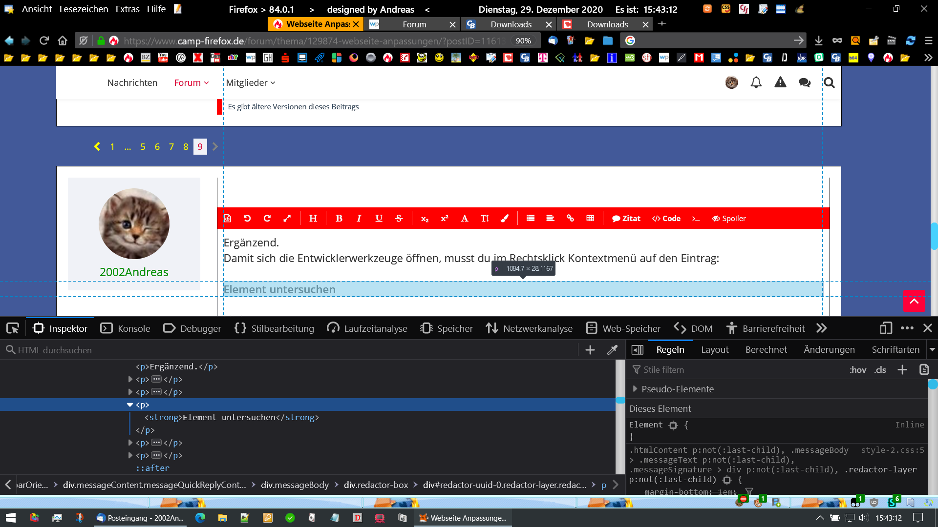

  • Noch ein Tipp: Klicke in den Entwicklerwerkzeugen auf das Symbol ganz links vor dem Wort Inspektor. Das wird jetzt blau untermalt. Du kannst nun mit der Maus über ein Element der Seite fahren. Das Element wird mit einer gestrichelten Linie umrahmt, und es wird dir der entsprechende CSS-Code und die dazugehörigen Abmessungen in einem Tooltip angezeigt. Du kannst das auch bei Andreas' Bildschirmfoto sehen. Dort steht:
    ol.breadcrumb | 1140 x 36
    Das ist der Code für die Zeile mit dem Wort Start, auf die der Pfeil von Andreas' Foto hinzeigt.
    In der Spalte direkt unter dem Wort Inspektor hast du auch ein Suchfeld, da kannst du auch die entsprechende Bezeichnung eingeben, sofern du sie bereits hast.
