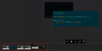

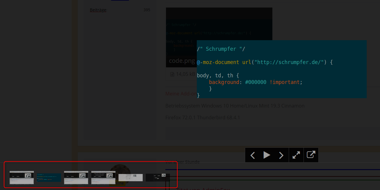

  • Da schaue dir mal deine Bildschirmfotos aus Beitrag #23 an.
    Ich weiß ehrlich gesagt nicht, worauf du damit hinaus möchtest. In dem Beitrag zeigt er doch nur den Code, nicht die Seite. Und dass der Code bei ihm nicht funktionierte und die Seite bei ihm weiterhin weiß war, eben trotz des Codes, darum ging es in seinem Beitrag. :/

  • Ich weiß ehrlich gesagt nicht, worauf du damit hinaus möchtest. In dem Beitrag zeigt er doch nur den Code, nicht die Seite.
    Und was sind das für Vorschauen links unten? Oder habe ich hier noch eine Wissenslücke?
  • #15
    Ach so, dort hinter dem Link versteckt. Möglich. Das kann nur er beantworten. Ich bin immer etwas schreibfaul und habe einfach schrumpfer.de eingegeben.
  • Und was sind das für Vorschauen links unten? Oder habe ich hier noch eine Wissenslücke?
    Was für Vorschauen? Der Screenshot im angesprochenen Beitrag zeigt nur den Code, nichts anderes.

  • Was für Vorschauen? Der Screenshot im angesprochenen Beitrag zeigt nur den Code, nichts anderes.
    Und was ist das in diesem Bildschirmfoto, rot eingerahmt?
  • Ich denke, dass sind u.a. die Screenshots von Andreas...
    Das ist aber irritierend - ich bin immer davon ausgegangen, dass das die Bildschirmfotos des jeweiligen Beitragsautors sind, der das aktuelle Bildschirmfoto eingestellt hat, zumal das von AdminFox dabei ist. Bei Andreas wurde natürlich alles richtig dargestellt.

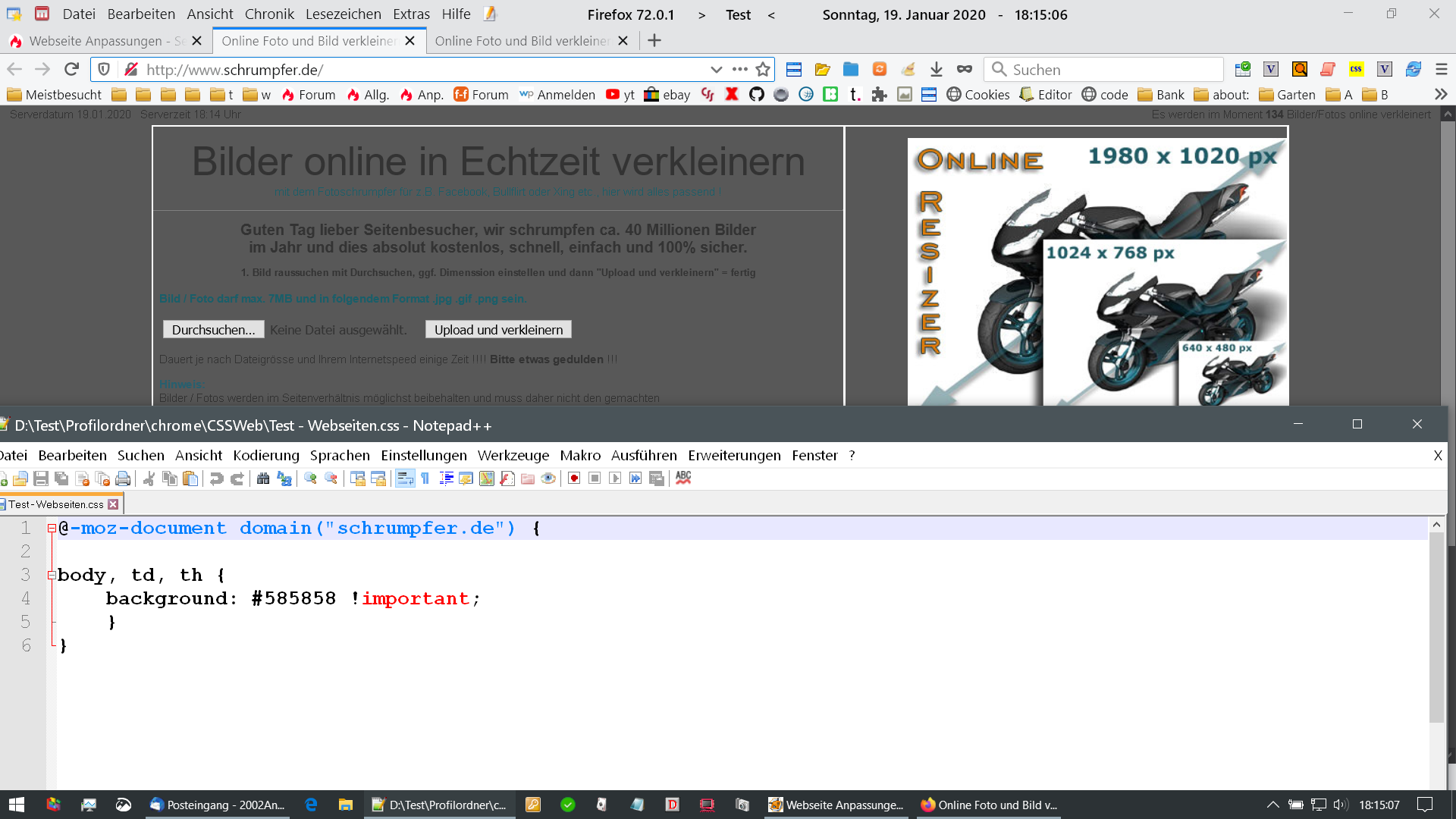

  • ruf einmal 'schrumpfer.de' auf und dann 'http://www.schrumpfer.de' auf.
    Hallo BrokenHeart ..
    aus diesem Grund hatte ich im ersten Code stehen:
    @-moz-document domain("schrumpfer.de")
    Bei domain ist das dann nämlich egal.
    Bei der Eingabe von:
    @-moz-document url("http://www.schrumpfer.de/")
    hättest du recht mit deiner Aussage.

    Ja, aber er hat ja auf deine Frage, welchen Code er nun verwendet hat, geschrieben, dass er den Code aus #30 genommen hat. Bei diesem Code hat er aber aus url() -> domain() gemacht. Somit -so meine Vermutung- war es dann egal, welchen konkreten Aufruf er verwendet.
    In seinem ersten Link aus #15 steht 'http://www.schrumpfer.de' und in dem Screenshot, den er von der 'userContent.css' gepostet hat 'http://schrumpfer.de'. Und genau nach dem ich auf die unterschiedliche URL aufmerksam gemacht habe, funktionierte es plötzlich. :/
    Ok, ich gebe zu, dass sind nur (begründete) Vermutungen meinerseits und ich habe überhaupt kein Problem damit, diese These als falsch zu akzeptieren, wenn eine bessere Erklärung kommt, z.B. dass der schuldige '-moz-appearance' identifiziert wird...
