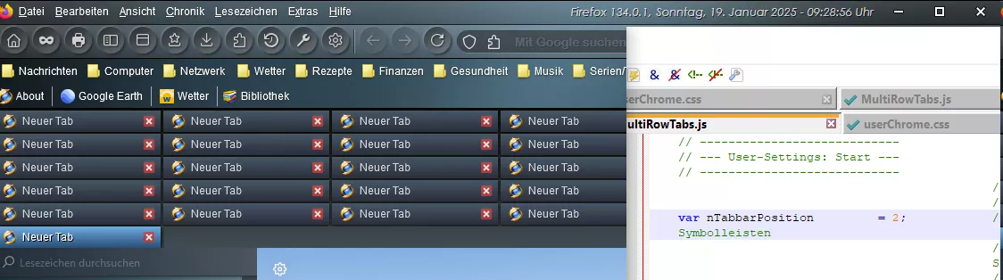

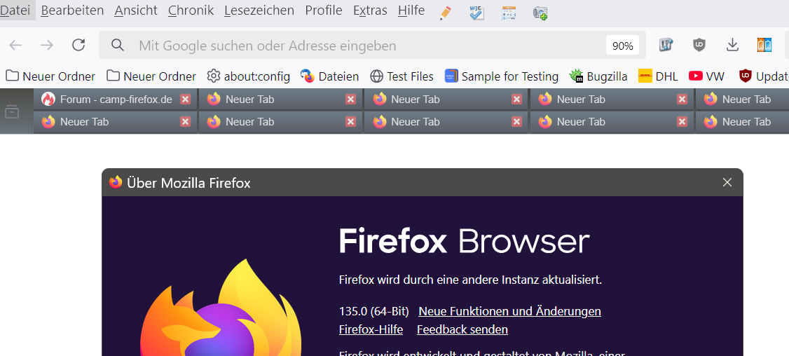

  • Ok, dann muss der Fehler auf meiner Seite liegen. Ich kann nur sagen, dass mit 134 alles lief, dann kam das Update auf 135 und seitdem klappt es nicht mehr :( Ok, ich mach mal einen deepdive. Danke Dir für das schnelle Feedback :)

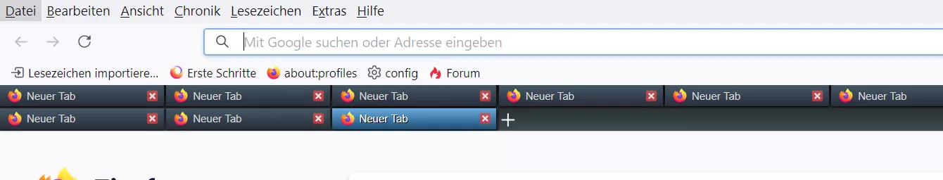

  • Moin,
    habe W11 24H2 und FF 136auf dem Laptop.Ales frisch installiert.
    Alles (anpassungen.zip + MultiRowTabs.uc.js) wie immer nach Anleitung installiert.
    About:config (toolkit.legacy.... ...)auf true
    Scriptcache gelöscht
    Neustart.
    Start im abgesicherten Modus
    Normaler Start
    und immer noch die Tabs in einer Reihe zum Scrollen.
    Ich werde wahnsinnig.
    Gibt es noch irgendetwas, was man ändern muss?

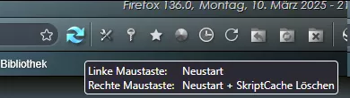

    laufen andere Skripte bei dir? Falls du nicht sicher bist, dann teste das bitte mit diesem Restart-Skript. Es sollte dann nach einem Neustart ein zusätzliches Icon in der NavBar erscheinen. Falls nicht...ja, dann musst du wohl nochmal die Anpassungen für Skripte durchführen?!
