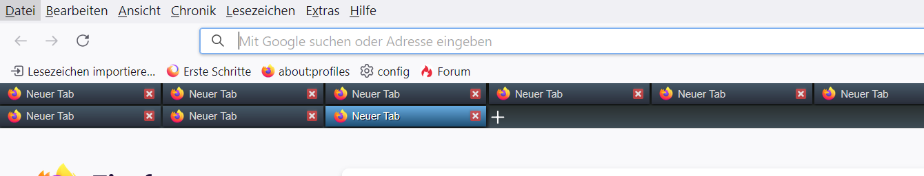

Hab aktuell 135.0.1 im EInsatz...Skriptcache gelöscht, Fehlerbehebungsmodus gestartet...Tabs sind wieder über den Lesezeichen
Dann überprüf das alles mal bei dir, denn das Skript aus Beitrag Nr. 1 funktioniert einwandfrei:
