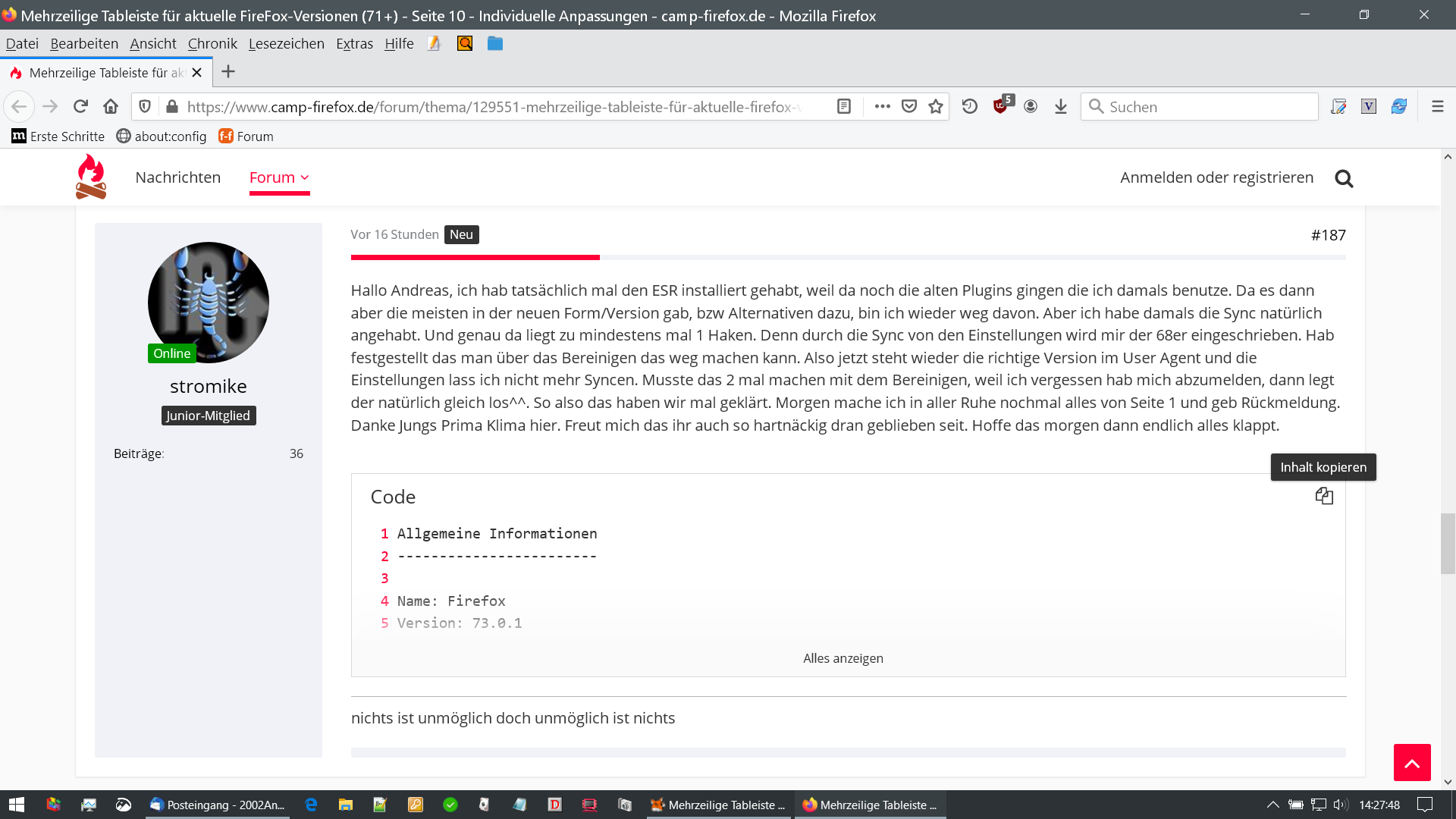

  • Hallo Andreas, ich hab tatsächlich mal den ESR installiert gehabt, weil da noch die alten Plugins gingen die ich damals benutze. Da es dann aber die meisten in der neuen Form/Version gab, bzw Alternativen dazu, bin ich wieder weg davon. Aber ich habe damals die Sync natürlich angehabt. Und genau da liegt zu mindestens mal 1 Haken. Denn durch die Sync von den Einstellungen wird mir der 68er eingeschrieben. Hab festgestellt das man über das Bereinigen das weg machen kann. Also jetzt steht wieder die richtige Version im User Agent und die Einstellungen lass ich nicht mehr Syncen. Musste das 2 mal machen mit dem Bereinigen, weil ich vergessen hab mich abzumelden, dann legt der natürlich gleich los^^. So also das haben wir mal geklärt. Morgen mache ich in aller Ruhe nochmal alles von Seite 1 und geb Rückmeldung. Danke Jungs Prima Klima hier. Freut mich das ihr auch so hartnäckig dran geblieben seit. Hoffe das morgen dann endlich alles klappt.

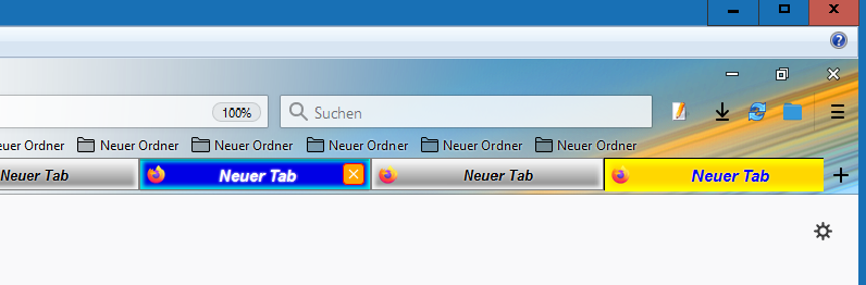

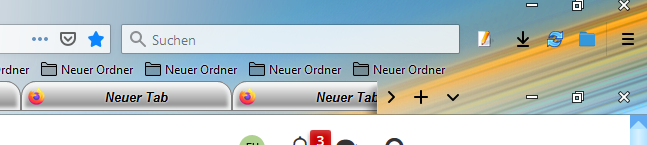

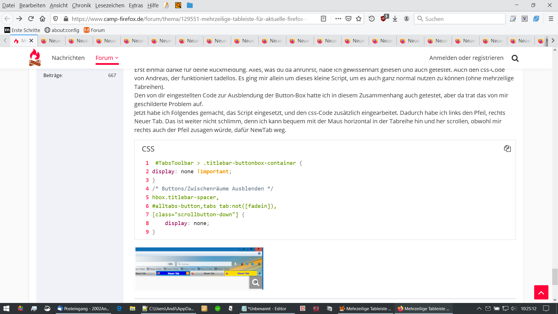

    Erst einmal danke für deine Rückmeldung. Alles, was du da anführst, habe ich gewissenhaft gelesen und auch getestet. Auch den css-Code von Andreas, der funktioniert tadellos. Es ging mir allein um dieses kleine Script, um es auch ganz normal nutzen zu können (ohne mehrzeilige Tabreihen).
    Den von dir eingestellten Code zur Ausblendung der Button-Box hatte ich in diesem Zusammenhang auch getestet, aber da trat das von mir geschilderte Problem auf.
    Jetzt habe ich Folgendes gemacht, das Script eingesetzt, und den css-Code zusätzlich eingearbeitet. Dadurch habe ich links den Pfeil, rechts Neuer Tab. Das ist weiter nicht schlimm, denn ich kann bequem mit der Maus horizontal in der Tabreihe hin und her scrollen, obwohl mir rechts auch der Pfeil zusagen würde, dafür NewTab weg.
     #TabsToolbar > .titlebar-buttonbox-container {
    display: none !important;
    /* Buttons/Zwischenräume Ausblenden */
    hbox.titlebar-spacer,
    #alltabs-button,tabs tab:not([fadein]),
    [class="scrollbutton-down"] {
        display: none;
    Grüße vom FuchsFan

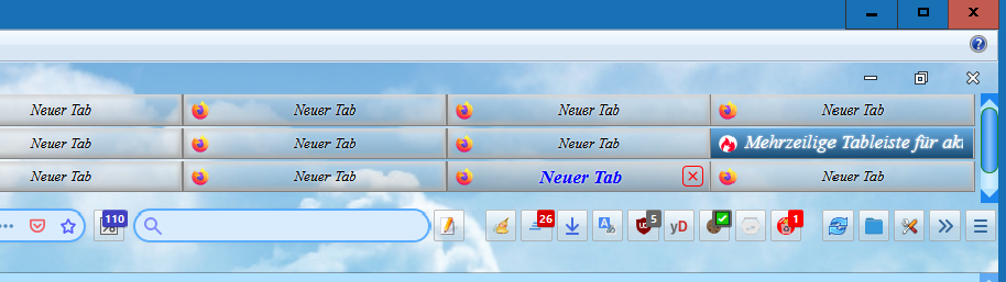

    Die letzten Tage habe ich mir deine Collection mal in Ruhe angesehen und auch durchprobiert. Du berufst dich ja auch auf die Scripte von Endor für mehrzeilige Tabreihen, die, obwohl ich sie persönlich nie voll ausnutzen werde, mir es doch sehr angetan haben.
    Deine CSS-Codes mit den Scripten von Endor, was will man mehr.
    So, was habe ich probiert?
    Ich habe den CSS-Code aus 2.) genommen, dort die Zeilen 17 bis 47 entfernt. Gleich dazu noch, in dem Code gibt es zweimal den identischen Punkt "Tab Höhe", Zeile 5 bis 12 und Zeile 95 bis 102.
    Dann habe ich die Scripte 01 und 03 für meine Zwecke vorbereitet. Dazu habe ich aus dem Script 02 den Absatz für die Scrollbar entnommen und ihn in die Scripte 01 und 03 eigearbeitet. Hier der Code aus Script 02:
    Wie in dem Script auch beschrieben sind die Basis 5 Tabreihen, dann die Scrollbar. Ich habe das auch auf 3 reduziert, kann nach Bedarf geändert werden.
    Eventuell hast du ja Interesse daran, dir das auch noch mal anzuschauen. Das würde meiner Ansicht nach deine Sammlung hier noch komplettieren. Danke für das reichhaltige Angebot.:thumbup::)
    Hier ein Schnappschuss von Script 01:
    hier von Script 03:
    Grüße vom FuchsFan
    Einmal editiert, zuletzt von FuchsFan (2. März 2020 um 19:32)
