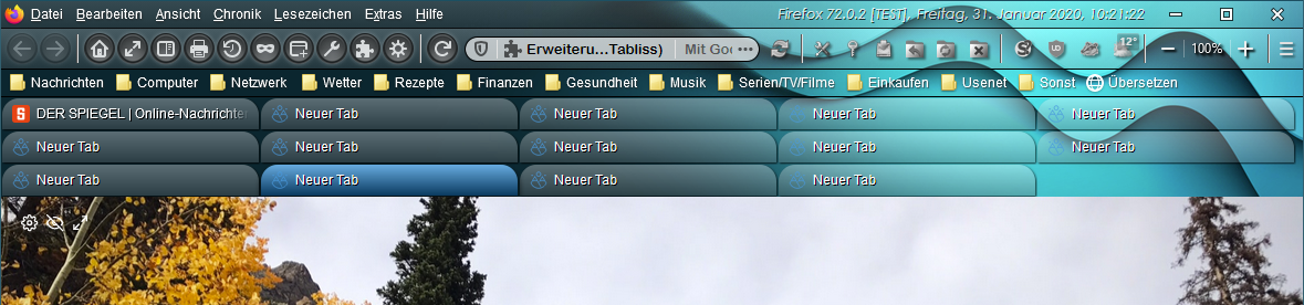

  • 2a.) Optisch angepasste Version mit abgerundeten Ecken: Funktional wie Version 1.)
    Echt cool. Tolle Arbeit! 8):thumbup:

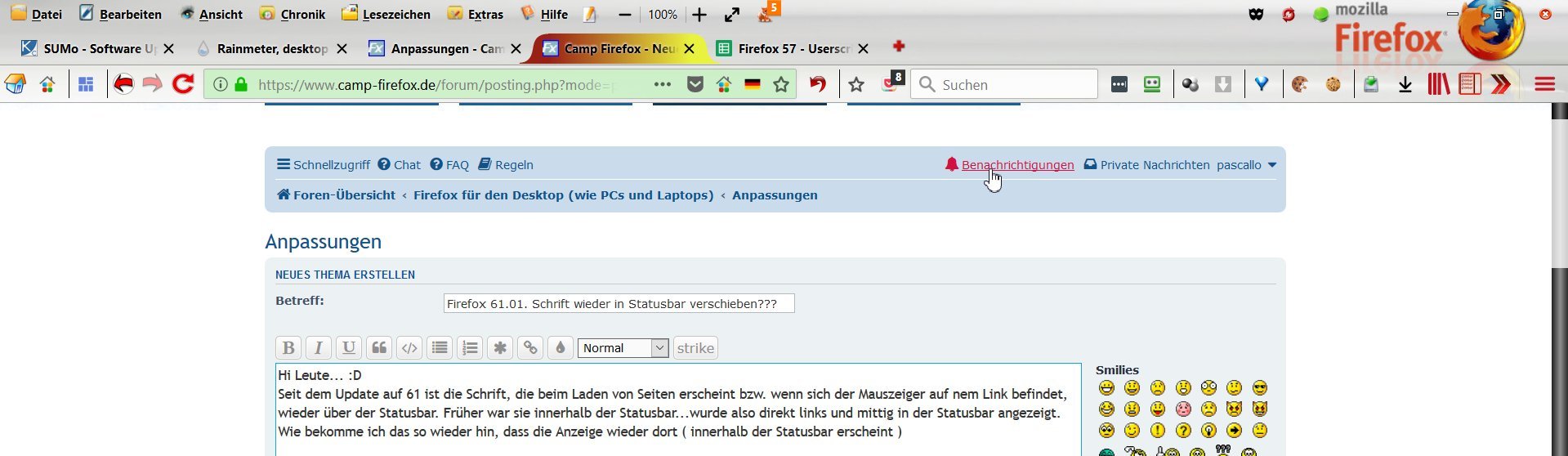

    Könnte man das noch umbasteln, dass die Ecken der Tabs nur oben abgerundet sind? Und in der unteren Hälfte sind sie ganz normal eckig? :/ Dann wäre das ganze für mich perfekt! :*
    So ungefähr wie in dem etwas älteren Screenshot vor längerer Zeit von mir......8o
    Danke schonmals!!!

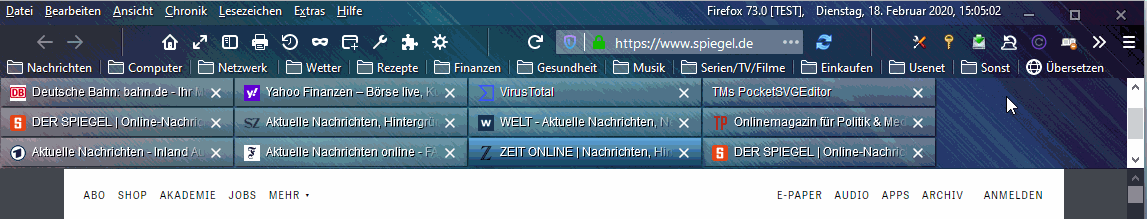

    Bei mir sieht es nur mit dem Code aus (2) und dem neuen Script (3) so aus:
    Bitte schau, ob der Code vielleicht beim Kopieren 'kaputt' gegangen ist. Du könntest ja auch mal einen Screenshot (gif-Animation wäre natürlich noch besser) posten, vielleicht kann man da irgendeinen Hinweis bekommen, warum es bei dir nicht geht.
