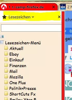

  • Kann man eigentlich die Sidebar auch nach rechts bekommen? Ich habe bei mir die Scrollbars schon links. Außerdem zwingt das Sidebar CSS bei mir die vertikale Iconbar (*1) von rechts nach links.
    *1 Vertikale Icon-Bar

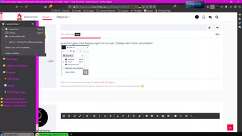

    wie du auf dem Bild sehen kannst ist dem aber leider nicht so. Einzig die vertikale Iconbar wandert dann wieder nach rechts.
  • Habe es gerade mal ohne dem Script für die vertikale Iconbar versucht, aber an dem Script liegt es leider nicht. Nun muss ich mal weiter suchen.
  • Also mit dem Hover-Code geht es wohl nicht. Mit der normalen Sidebar schon, das sieht man auch am Bildschirmfoto von AngelOfDarkness, denn da steht „Sidebar nach links verschieben“, sprich theoretisch ist sie rechts.
  • Deswegen ja meine Frage, ob man den Hover-Code so ändern kann, dass die Sidebar rechts ist ;)
  • Wenn es normalerweise geht, sollte es auch mit dem Hover-Code gehen. Es fehlt da nur eine entscheidende Kleinigkeit. Ich hoffe ja, dass Andreas eine Idee hat.
