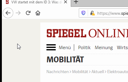

  • Jetzt auch noch mit einem anderen Nightly Profil getestet.
    Keine vorhandene Änderung in der config, und keine weiteren CSS Codes.
    Auch da funktioniert es einwandfrei.
    Ich habe jetzt auch mit einem absolut jungfräulichen Profil getestet. Keine Einstellung verändert (außer toolkit.legacyUserProfileCustomizations.stylesheets auf true gesetzt). Es ist bei mir genauso wie mit meinem alten Profil. Der Code aus#4 funktioniert bei mir nicht ( der aus #10 schon ) :/:/:/.

    Habe ich doch erklärt: Weil das die Codezeile ist, die ich in das CSS von Abendstern2010 aus #1 eingefügt habe. Mit dieser zusätzlichen Codezeile läuft es bei mir und Abendstern2010, was aber nicht erklärt, warum bei Andreas der Code auch ohne diese Zeile funktioniert. Darum ging es ja die ganze Zeit! Identische(?) Umgebungen, aber bei dem einen funktioniert das Skript ohne display:block und bei dem anderen nicht.

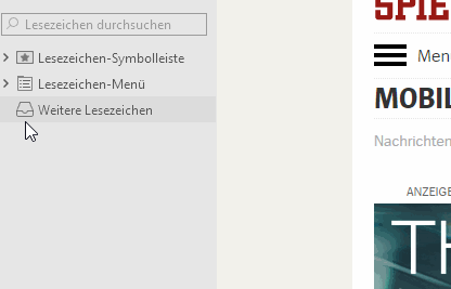

    Die habe ich zusätzlich in den vorhandenen Code von Abendstern2010 eingefügt. Damit wird in der aktuellen Nightly das Browser-Inhaltsfenster nicht mehr verschoben, sondern die Sidebar öffnet sich, wie es sein soll, über dem Inhalt.
    Bei mir ist das so, bei Andreas nicht. Da funktionierte auch der Code #4 ohne diese Zeile . Bei dem letzten Code, den Andreas gepostet hat #25, war diese Zeile aus #10 auch drin und bei mir funktionierte es sofort wieder.
