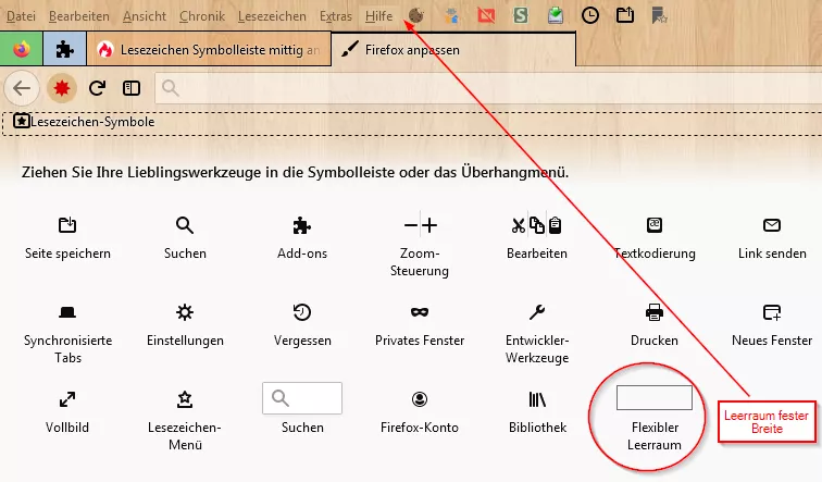

Leerraum fester Breite
  • Irgendwie funktionierte es, einen "Leerraum" über Anpassen auch einer festen Breite (anstelle von "flexibel") zu definieren. Würde gerne den einen oder anderen "Leerraum" mit einer festgelegten Breite in meine Menüleiste einbinden, um diverse Abgrenzungen durchzuführen:

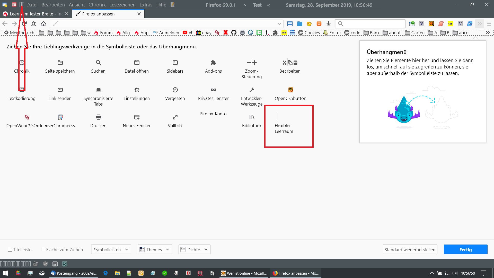

  • Damit kannst du dem Leerraum eine feste Breite geben:
    toolbarpaletteitem[id^="wrapper-customizableui-special-spring"] {
        min-width: 8px !important;
        max-width: 8px !important;
    toolbarspring {
        -moz-box-flex: 1;
    Den Wert kannst du beliebig anpassen.
    Sieht dann so aus:

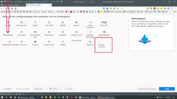

  • 2002Andreas: Die Lösung funktioniert einwandfrei und wie gewünscht. Lässt sich die Breite auch nur auf die Menübar einschränken, so dass ich für andere Fälle auch andere Breiten definieren könnte?

  • Lässt sich die Breite auch nur auf die Menübar einschränken, so dass ich für andere Fälle auch andere Breiten definieren könnte?
    z.B.
  • Somit bleibt mir auch noch der "flexible Leerraum" erhalten.
    Nicht wirklich;)
    Die Breite ist ja jeweils festgelegt in beiden Codes.
    Wenn, dann musst du im unteren Teil die max Breite entfernen.
    Aus:
    max-width: 15px !important;
    diesen Wert machen:
    max-width: none !important;
    Alternativ kannst du dann auch den unteren Teil vom Code ganz weglassen.
    Dann hast du für die Menüleiste eine festgelegte Breite, und alle anderen Räume sind flexibel wie gehabt.
