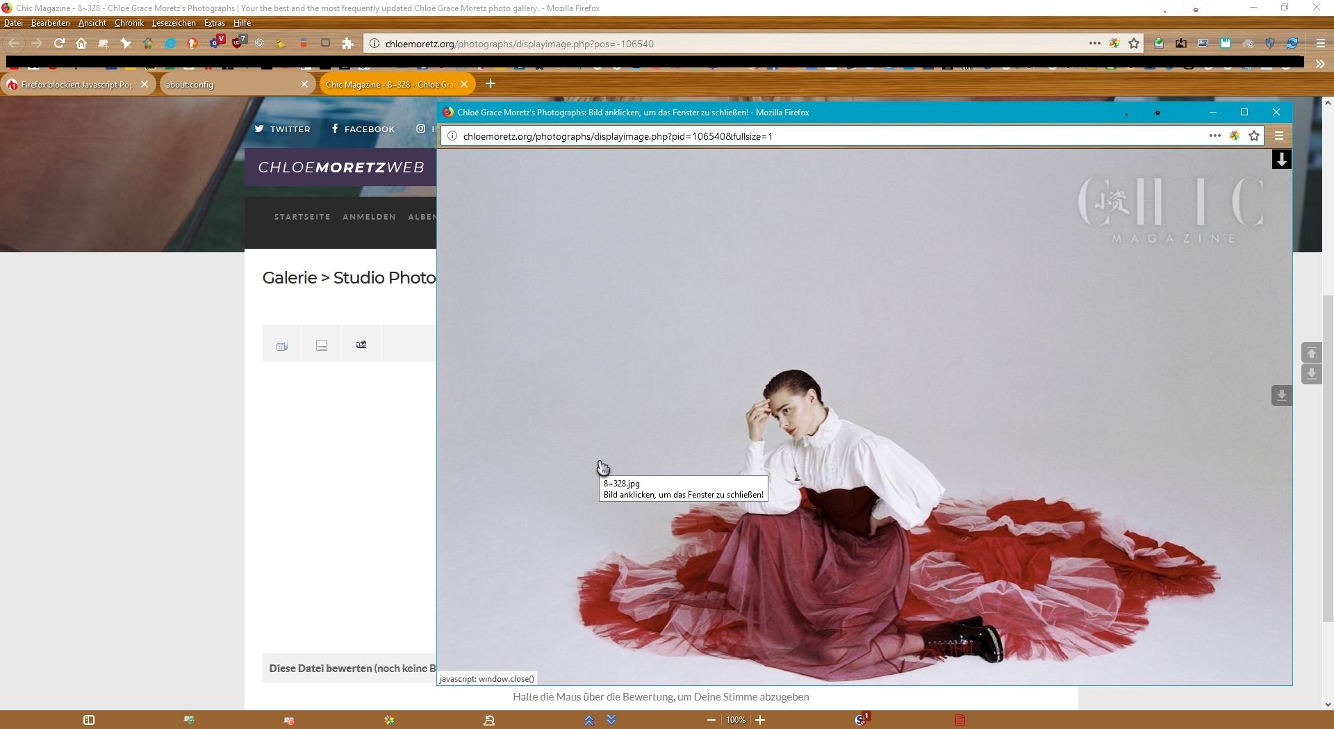

Firefox blockiert Javascript PopUp Fenster
GermanFreme82 -
18. September 2019 um 15:34 -
Ah es geht !!!!!!!!!!!
Ich hab nun "about:config" aufgerufen und nach "browser.link.open_newwindow.restriction" gesucht und den Wert dort von "2" auf "0" geändert.
Jetzt geht bei "http://chloemoretz.org/photographs/di…php?pos=-106540" immer ein neuer TAB auf und das Bild wird angezeigt.
Dann muß ich demnächst mal unbedingt noch wenn ich wieder was mit Paypal zahle auf eBay schauen obs da auch klappt.

Ok aber das mit "browser.link.open_newwindow.restriction" Wert "0" hilft ja.
Es ist nur aktuell sehr ungewohnt, das sich jetzt ein neuer TAB öffnet ;-).

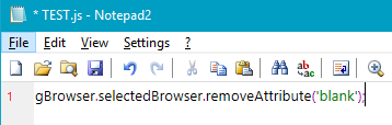

Kann ich dieses "TEST.js" auch trotzdem verwenden, auch wenn das mit dem neuen about:config dings jetzt geht ? -
Ist das jetzt so richtig, oder hab ich Zeichen vergessen ?
Ja, es schadet sicher nicht. Benenne sie aber in TEST.uc.js um, da es sich auch hier um ein userChrome-Skript handelt.
Es ist OK.
TEST.uc.js - sonst haben wir gleich das nächste Problem...

Ich hab den Wert der about:config nun wieder auf 2 stehen (standard) und TEST.js erstellt mit dem Text und nun öffnet sich wie gewohnt ein neues Fenster und das Bild ist sichtbar !!!!!!!!!!!!!!!!
