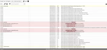

  • Starte den Logger
    https://github.com/gorhill/uBlock/wiki/The-logger
    Und alles, was rot ist, wird blockiert, da dürfte dann auch das Bild mit bei sein.
    Mit der Maus in jene Zeile klicken, dann bekommst du den Filter angezeigt, der Schuld hat.
    Der logger bringt mir leider nix, denn ich bekomme ja keinen neuen TAB, wie du, sondern ein eines Fenster.
    Habs trotzdem versucht und hier siehst du was er ausspuckt.
