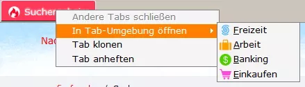

Kontextmenü Tab
Fox2Fox -
25. August 2019 um 11:37 -
about:config
den Wert:
privacy.userContext.enabled
auf false setzen.
Hat geklappt! Danke!

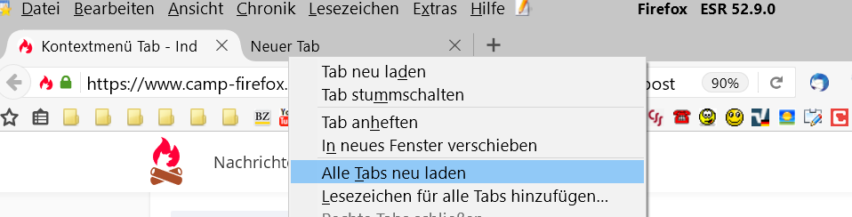

Danke, kann ich auch "Alle Tabs neu laden" einfügen ?
Die Funktion habe ich so hier nicht

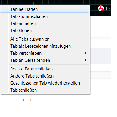

Ich verstehe nicht warum man erst Funktionen ausblenden will und dann wieder Funktionen dazu haben will, die es gäbe wenn man vorher nicht ausgeblendet hätte.
Die Funktion erscheint erst, nachdem der Eintrag Alle Tabs auswählen (#context_selectAllTabs) ausgewählt wurde. Dann verwandelt sich der Eintrag Ausgewählten Tab neu laden in Ausgewählte Tabs neu laden. Der TE hat aber verlangt, den Eintrag Alle Tabs auswählen zu entfernen. Somit kann auch Ausgewählte Tabs neu laden nicht funktionieren.
Wie Zitronella schon sinngemäß schrieb, da wurde etwas entfernt, was gebraucht wird.
Die Funktion kenne ich auch.
Trotzdem danke.
Es geht aber um den Eintrag:
Und die gab es zumindest in Fx 52 ESR noch, aber eben nicht in Fx 68.
Edit:
Auch in Version ESR 60 ist er noch vorhanden.

Hätte gerne die beiden Trennstriche ausgeblendet.
Wie kann ich das machen?
Hat geklappt! Vielen Dank!
