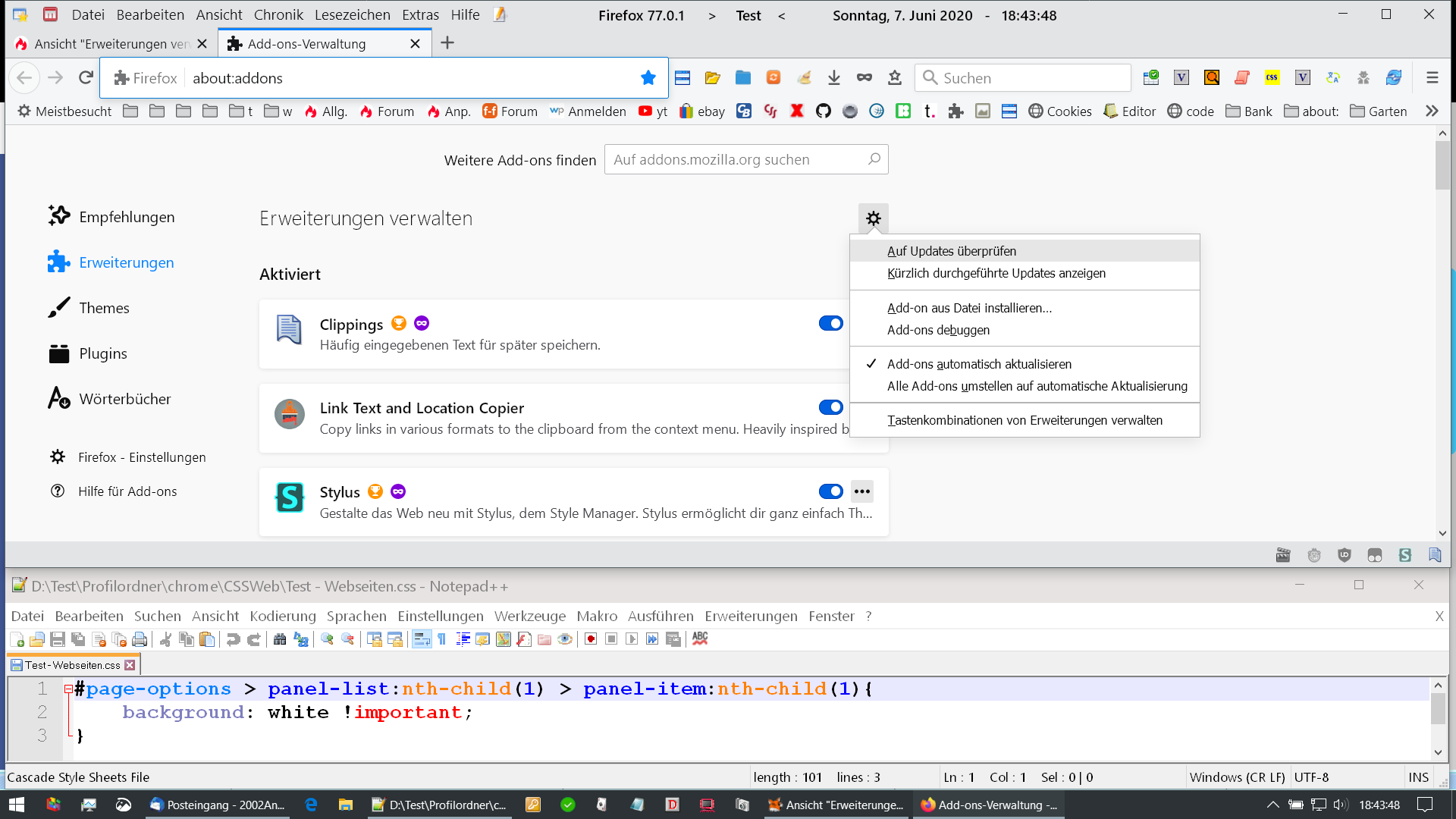

  • Ich habe das Problem so gelöst:
    #page-options > panel-list:nth-child(1) > panel-item:nth-child(1) ist der Bezeichner für den 1. Eintrag im Menü. Diesem habe ich dann die passende Hintergrundfarbe zugewiesen.
    Hallo grisu2099 ..
    Problem...teste mal mit background white...das funktioniert nicht.:/

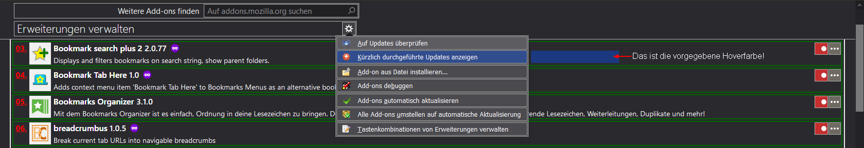

  • Hängt das möglicherweise damit zusammen, daß ich hier gleichzeitig auch ein Icon mit eingefügt habe?? :/
    In meinem dunklen Fuchs klappt das jedenfalls prima ( auch im Menü des 3-Punkte-Buttons bei den Erweiterungen).

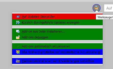

  • Menno,
    das hat aber gedauert, das ↓ hilft bei mir.
    #page-options > panel-list > panel-item,
    #page-options > panel-list > panel-item:hover {
    --in-content-button-background: none !important;
    --in-content-button-background-hover: none !important;
    --in-content-button-background-active: none !important;

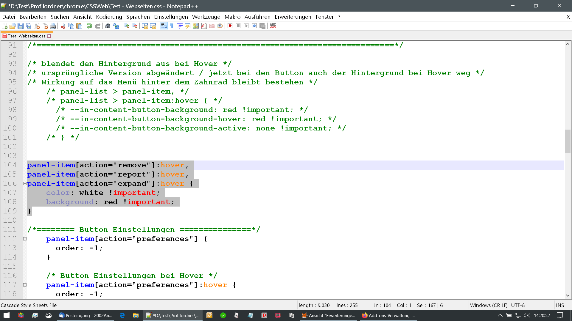

  • Ich bin mir nicht sicher was genau du meinst:/
    Ich habe den 3 rechten Button mal einen Hintergrund bei hover gegeben incl. Textfarbe.
    dazu habe ich erst den Text ab Zeile 96 bis 101 auskommentiert, und dann diesen eingefügt:
