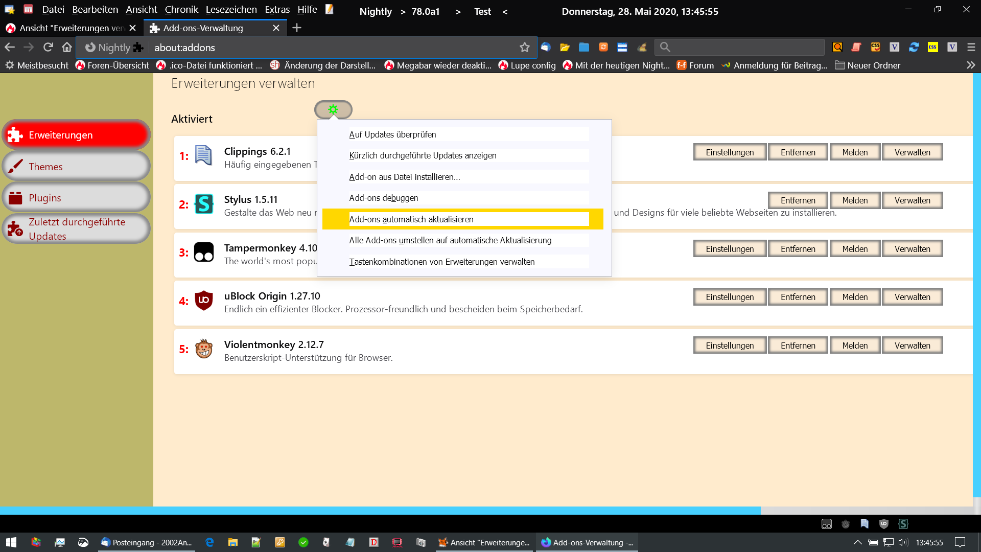

    Im Nightly will der Code für das Ausblenden des Hintergrundes erste Zeile nicht mehr funktionieren. Gleich das Bild darüber, dort ist der Code-Schnipsel aktiv, das Icon geht dann auch mit weg, Farbe bleibt. Was kann da los sein ?
    Grüße vom FuchsFan

  • Siehe meinen Screenshot in Beitrag Nr. 481
    Ja, Andreas, das hatte ich schon gesehen, und mich gewundert. Nun mit dem Code aus RE: Ansicht "Erweiterungen verwalten" funktioniert es ja auch. Da ist also Sand im Getriebe!:/
    Aber keine Änderung... wie es scheint, wirkt an der Stelle überhaupt kein Wert
    Siehe hier bei Edit: RE: Ansicht "Erweiterungen verwalten"
    Grüße vom FuchsFan
    Einmal editiert, zuletzt von FuchsFan (28. Mai 2020 um 13:28) aus folgendem Grund: Ein Beitrag von FuchsFan mit diesem Beitrag zusammengefügt.

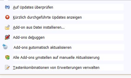

  • Meine Idee ist wohl nicht so ganz falsch... :)

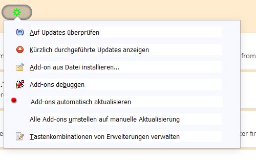

    Ich habe jetzt folgenden Code für die abgeschaltete UpDateautomatik drin:
    Ergibt dies:
    Man sieht, das der Abstand zwischen Icon und Text zu groß ist... das das Icon soweit links steht habe ich bewusst gemacht, da jetzt die Zeile mit den anderen übereinstimmt.

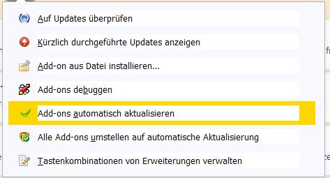

    Wenn ich die Automatik einschalte, passt es:

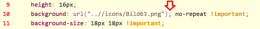

         background: url("..//icons/Bild62.png"); no-repeat !important;
         background-size: 18px 18px !important;

    Ergibt dies:
    Warum es hier passt und oben nicht ist mir schleierhaft :/
    Man müsste also oben den Abstand zwischen Icon und Textzeile verringern... der margin-left Wert muss dann natürlich wieder auf 16px geändert werden...

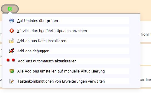

  • Habe den Kopier-Fehler beseitigt und das ursprüngliche Icon wieder "geladen", dieses erscheint nun doppelt... 8|
    Auch bei anderen wäre es so.... verflixt... ?(

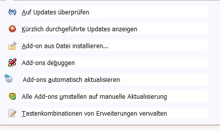

  • 2002Andreas
    Hm, das war aber vorher auch schon da...
    Wenn ich das in dieser Zeile wegnehme, erscheint nur ein Symbol... der Abstand passt dann aber trotzdem nicht...
    .. Und wenn ich das in anderen Zeilen entferne, erscheint das jeweilige Symbol nicht... guckst du..
