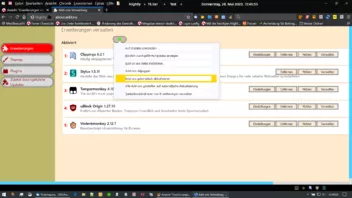

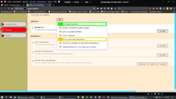

    Im Nightly will der Code für das Ausblenden des Hintergrundes erste Zeile nicht mehr funktionieren. Gleich das Bild darüber, dort ist der Code-Schnipsel aktiv, das Icon geht dann auch mit weg, Farbe bleibt. Was kann da los sein ?
    Grüße vom FuchsFan
    Einmal editiert, zuletzt von FuchsFan (28. Mai 2020 um 13:24)
  • Siehe meinen Screenshot in Beitrag Nr. 481
    Ja, Andreas, das hatte ich schon gesehen, und mich gewundert. Nun mit dem Code aus RE: Ansicht "Erweiterungen verwalten" funktioniert es ja auch. Da ist also Sand im Getriebe!:/
    Aber keine Änderung... wie es scheint, wirkt an der Stelle überhaupt kein Wert
    Siehe hier bei Edit: RE: Ansicht "Erweiterungen verwalten"
    Grüße vom FuchsFan

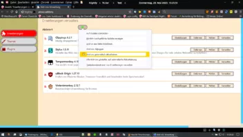

  • Leider auch keine Änderung... wie gesagt.. es sieht aus, als ob sich überhaupt nichts ändert.
    Ich poste zur Sicherheit nochmal meinen ganzen Code..
    Die Code-Änderung ist in Zeile 385 zu sehen...
  • Welche Zeile ist denn für den roten Punkt in der betroffenen Zeile zuständig?
    Wenn ich dort ein anderes Icon einbinden könnte, wäre das vielleicht die Lösung...
    Vielleicht ist das zu groß oder so...
    Ich tue mich ja immer noch schwer ( oder besser, es ist für mich unmöglich ) sowas rauszufinden...
    Habe den Code ergänzt, aber ohne Auswirkungen :(

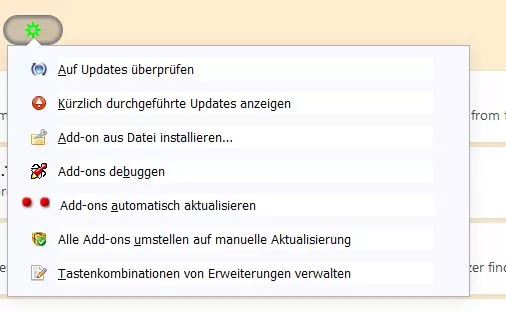

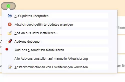

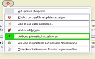

  • Meine Idee ist wohl nicht so ganz falsch... :)
    Ich habe jetzt folgenden Code für die abgeschaltete UpDateautomatik drin:
    Ergibt dies:
    Man sieht, das der Abstand zwischen Icon und Text zu groß ist... das das Icon soweit links steht habe ich bewusst gemacht, da jetzt die Zeile mit den anderen übereinstimmt.
    Wenn ich die Automatik einschalte, passt es:
    #page-options > panel-list:nth-child(1) > panel-item:nth-child(7)::before {
         content: '';
         display: block;
         width: 16px;
         height: 16px;
         background: url("..//icons/Bild62.png"); no-repeat !important;
         background-size: 18px 18px !important;
         margin-left: 16px;
         margin-right: -32px;
         margin-bottom: 3px;}

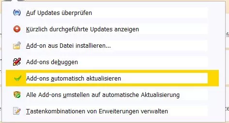

    Ergibt dies:
    Warum es hier passt und oben nicht ist mir schleierhaft :/
    Man müsste also oben den Abstand zwischen Icon und Textzeile verringern... der margin-left Wert muss dann natürlich wieder auf 16px geändert werden...

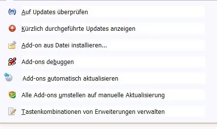

  • Habe den Kopier-Fehler beseitigt und das ursprüngliche Icon wieder "geladen", dieses erscheint nun doppelt... 8|
    Auch bei anderen wäre es so.... verflixt... ?(

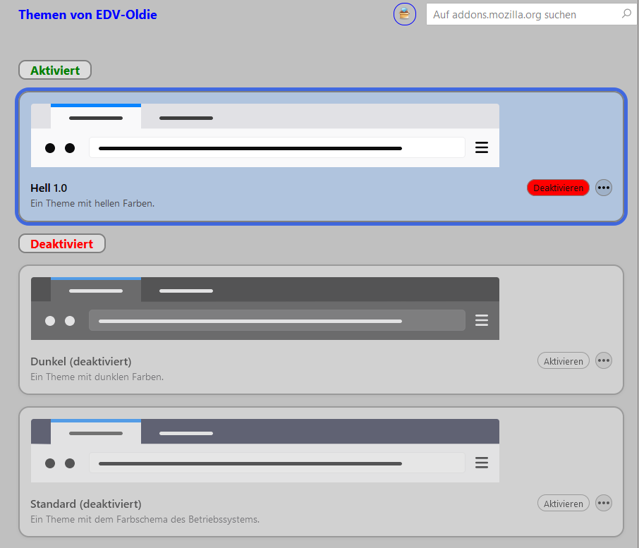

    Hallo edvoldi ,
    habe mal von dir diesen Code übernommen:
    Leider bekomme ich z.B. bei "Themes" nicht das angezeigt wie auf deinem Beispielbild.
    Kannst du da mal reinschauen.

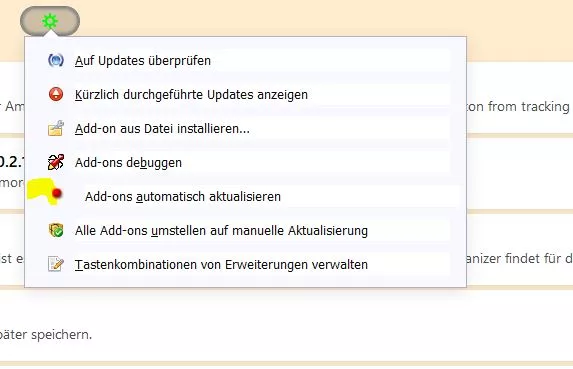

    Hm, das war aber vorher auch schon da...
    Wenn ich das in dieser Zeile wegnehme, erscheint nur ein Symbol... der Abstand passt dann aber trotzdem nicht...
    .. Und wenn ich das in anderen Zeilen entferne, erscheint das jeweilige Symbol nicht... guckst du..
