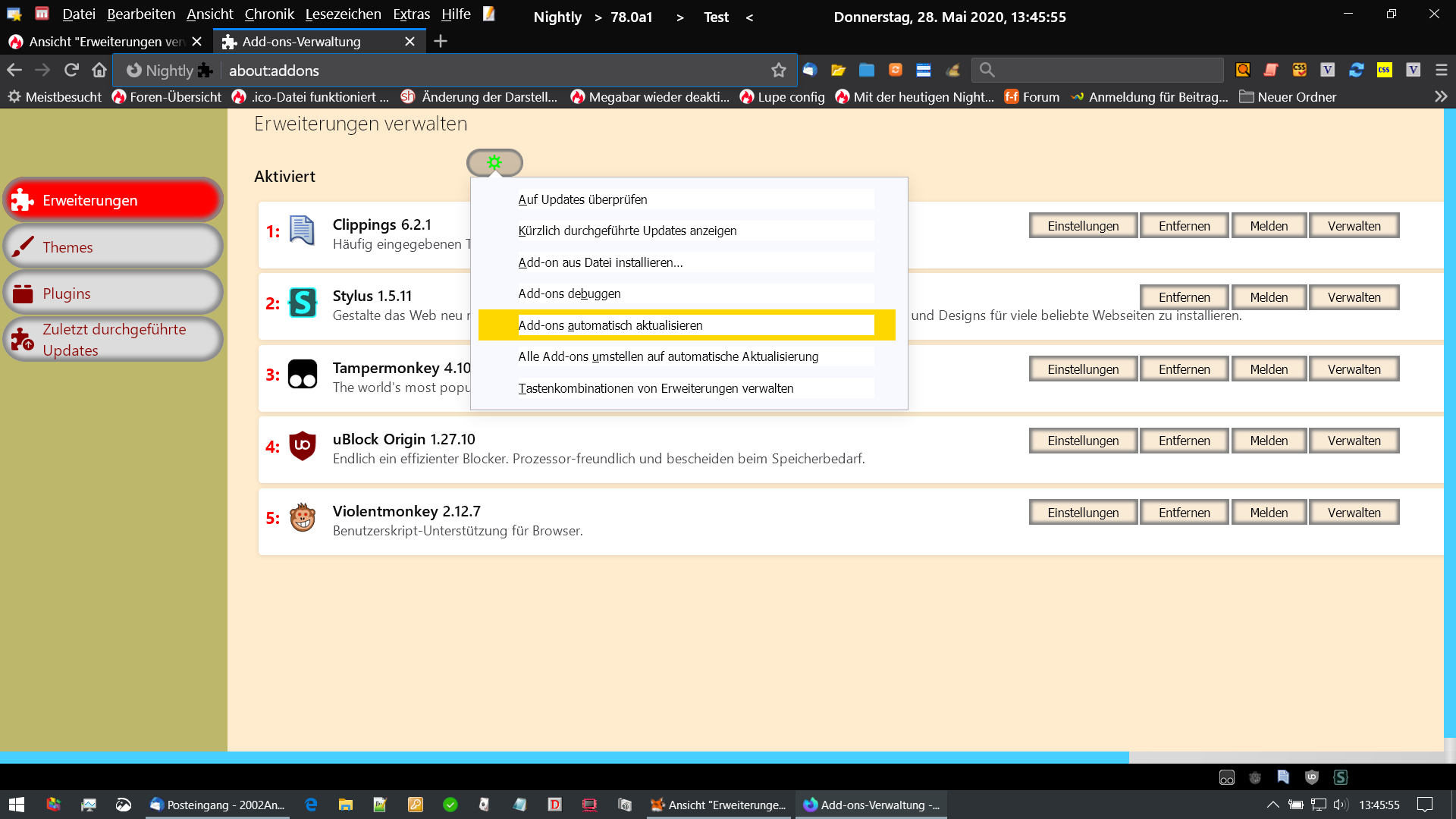

  • Meine Idee ist wohl nicht so ganz falsch... :)
    Ich habe jetzt folgenden Code für die abgeschaltete UpDateautomatik drin:
    Ergibt dies:
    Man sieht, das der Abstand zwischen Icon und Text zu groß ist... das das Icon soweit links steht habe ich bewusst gemacht, da jetzt die Zeile mit den anderen übereinstimmt.
    Wenn ich die Automatik einschalte, passt es:
    #page-options > panel-list:nth-child(1) > panel-item:nth-child(7)::before {
         content: '';
         display: block;
         width: 16px;
         height: 16px;
         background: url("..//icons/Bild62.png"); no-repeat !important;
         background-size: 18px 18px !important;
         margin-left: 16px;
         margin-right: -32px;
         margin-bottom: 3px;}
    Ergibt dies:
    Warum es hier passt und oben nicht ist mir schleierhaft :/
    Man müsste also oben den Abstand zwischen Icon und Textzeile verringern... der margin-left Wert muss dann natürlich wieder auf 16px geändert werden...
