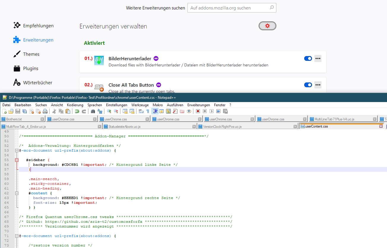

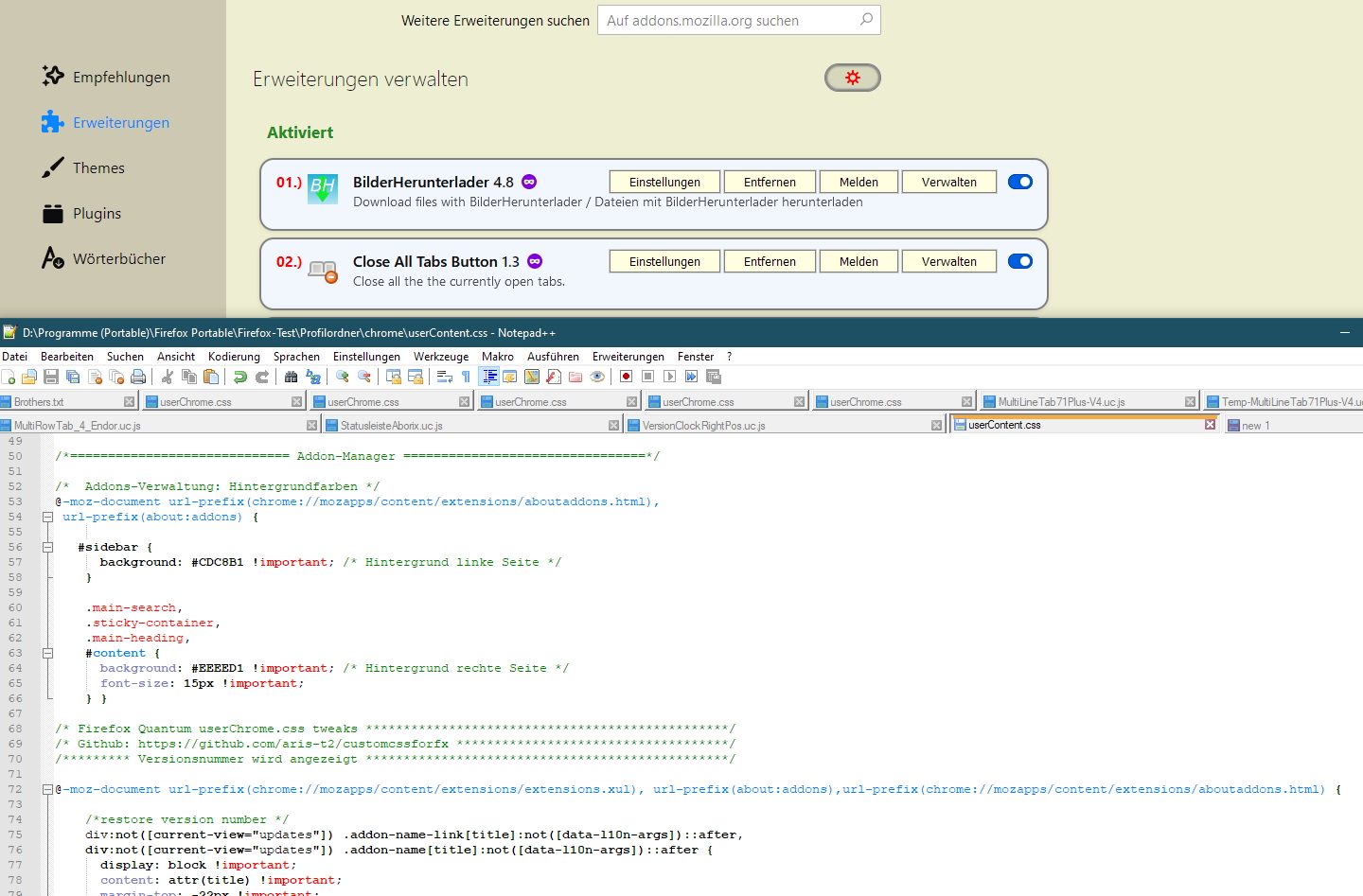

  • Ich habe jetzt einmal aus dem Code von FuchsFan (#412) alles außer 'about:addons' gelöscht. Dann sieht es so aus:
    Und hier im Vergleich dazu mit dem ursprünglichen/geposteten Code aus #412:
    Sören Hentzschel : Ok, jetzt weiß ich (hoffentlich) wie du es meintest. die xul.Datei ist, wie ich weiter oben schon geschrieben habe, wohl noch aus Kompatibilitätsgründen (<FF69) im Code enthalten.

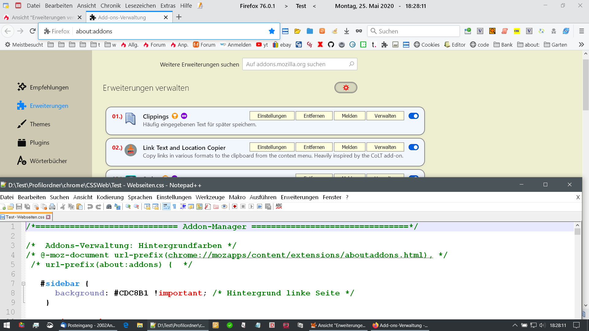

  • Wenn ich alles dazu lösche und nur das verwende, dann wird alles sauber dargestellt:
    Grüße vom FuchsFan
    Das ist dann aber keine gute Idee, weil dann ja deine neuen Regeln global für jede Webseite gelten. Das heißt, wenn irgendwo die gleichen Bezeichner verwendet werden, werden diese durch deine 'Addon-Regeln' mitverändert.
