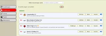

    Habe diese Dateien alle in einem portablen Firefox 76.01 installiert. Da bei mir alles vergrößert dargestellt wurde, bin ich auf 80 % gegangen.
    Nun passt alles wie in den Beispielbildern dargestellt! :thumbup:

  • Gibt es eine Stelle im Code, wo ich die Container noch etwas verkürzen kann - gesucht, aber nicht gefunden?
    Hallo, Büssen!:)
    Jetzt, wo du das ansprichst, ist mir das auch aufgefallen. Es gibt nur die Möglichkeit den Container nach rechts zu erweitern, aber alle älteren Code-Schnipsel greifen hier nicht mehr, oder besser gesagt, ich habe keinen mehr ;(. Eventuell können andere Leute nachhelfen.
    Wenn es dir besonders wichtig ist, dann muss ich mich nochmal bei Aris umschauen, er hat ja einiges zu bieten.
    Grüße vom FuchsFan

    Moin FuchsFan,
    es wäre mir schon wichtig, den Container in der Breite an zu passen, denn auch auf dem PC würden 90 % schon wieder rechts nicht passen.
    Ich fand den Addon-Manager (so wie er ist) richtig gut.
    Hier nun die 80% Lösung auf dem PC. Beim Notebook würden gerade 67% passen. Dann wäre die Schrift wieder zu klein.
    Die Container sollten aber schon die ganze Breite ausfüllen!

  • Hier nun mein Code für den "Addon-Manager"
    Mit Notepad++ geöffnet:
    in Zeile 311 hinzugefügt "Container in der Breite anpassen"
    in Zeile 313 >> obigen Code eingefügt - geändert z.B. auf 100 %
    Bei Aufruf tut sich aber nichts! :(

  • So, Büssen, hier wird nicht aufgegeben, soweit kommt das noch.;):)
    Du nimmst jetzt mal für den kleinen Bildschirm diesen Code (kannst für jeden nehmen mit Anpassungen), die Breite der Container ist auf 800 Pixel eingestellt. Das kannst du verändern in Zeile 55 . Die Grafiken unter Themes haben auch diese Länge , dann passt es, können aber auch angepasst werden. Kann aber auch so bleiben, auch wenn du die Container verkürzen solltest, so schneiden die Grafiken mit dem rechten Rand ab.
    Aus dem Code habe ich noch die blaue Schrift für das private Browsing enfernt, weil die Button eventuell alles überdecken. Richtet sich immer danach, wie lang die Container sind.
    Was nicht so schön ist, dass bei Plugins die Button die Schrift überlagern, aber Kompromisse muss man hierbei schon eingehen.
    So dann bitte Testen!
    Grüße vom FuchsFan
