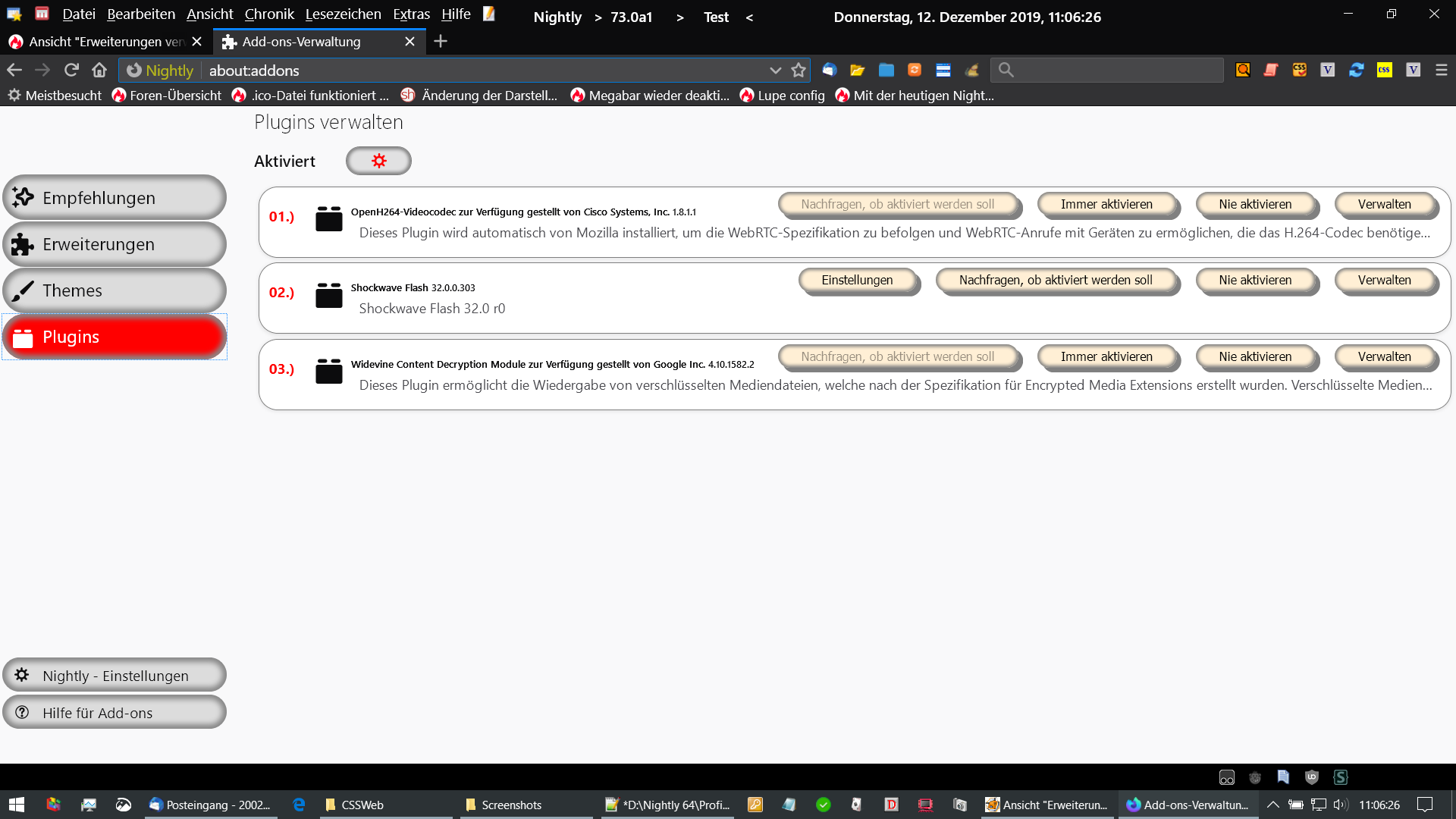

  • Noch etwas;)
    Ich habe diesen beiden Button noch entfernt, sie haben eh keine Funktion.
    /*** Unter Plugins Nachfragen ob aktiviert werden soll entfernt***/
    #main > div:nth-child(1) > addon-list:nth-child(1) > section:nth-child(2) > addon-card:nth-child(2) > div:nth-child(1) > plugin-options:nth-child(4) > panel-list:nth-child(1) > panel-item:nth-child(1),
    #main > div:nth-child(1) > addon-list:nth-child(1) > section:nth-child(2) > addon-card:nth-child(4) > div:nth-child(1) > plugin-options:nth-child(4) > panel-list:nth-child(1) > panel-item:nth-child(1) {
        display: none !important;

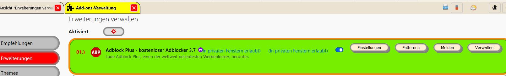

  • Nein, das ist aus meinem gebastelten Code. Hast du mal bei den 100px andere Werte probiert, so habe ich das auch im alten Addon-Manager bis zur 71 hinbekommen. Ich hänge dir mal aus dem Nightly meinen aktuellen Code an, eventuell kannst du davon was verwenden.
    Ich war mal so frei und habe mir deinen angehängten Code zu eigen gemacht (also alles verwendet).
    Ergebnis Erweiterungen:
    Ergebnis Themes:
    Damit kann ich gut leben - und bedanke mich dafür:)

  • Falls jemand nur die 2 mitgebrachten Plugins verwendet, muss der Code aus # 343 angepasst werden:
    /* Unter Plugins Nachfragen ob aktiviert werden soll entfernt */
        #main > div:nth-child(1) > addon-list:nth-child(1) > section:nth-child(2) > addon-card:nth-child(3) > div:nth-child(1) > plugin-options:nth-child(4) > panel-list:nth-child(1) > panel-item:nth-child(1) {

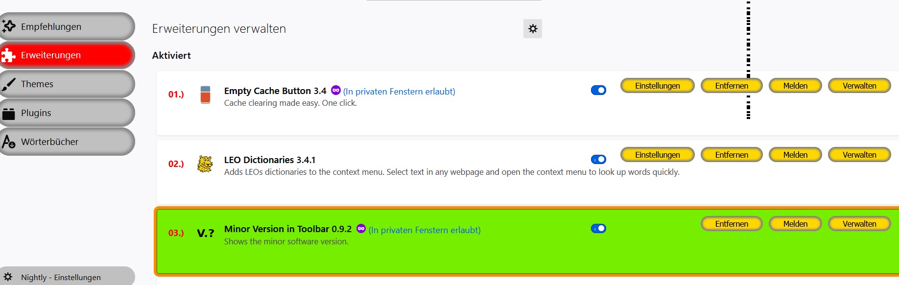

    nun bin ich gerade dabei, für meine Nightly-Version die about-addons.css einzurichten.
    Soweit klappt alles ganz gut. Nun habe ich jedoch andere Störungen im Bild:
    wenn ich z.B. mit der Maus über diesen Ausschnitt fahre, so bildet sich plötzlich obige senkrechte gestrichelte Linie.
    Das passiert tatsächlich nur bei Arbeiten mit Nightly 73 ??
    FX 71.0 zeigt nicht dieses merkwürdige Verhalten!
