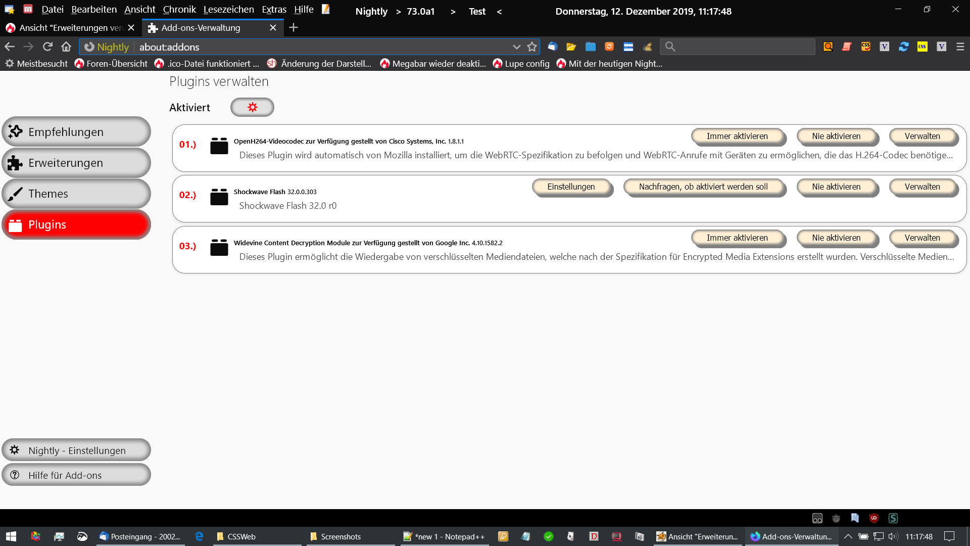

    Unter Plugins habe ich die Schrift etwas verkleinert, und den Abstand verändert.
    Dadurch kann ich zumindest die Versionsnummer wieder erkennen.
     /***Schrift und Abstand unter Plugins***/
    html body div#main div addon-list section addon-card div.card.addon div.addon-card-collapsed div.card-contents div.addon-name-container {
         margin-left: -9px !important;
    html body div#main div addon-list section addon-card div.card.addon div.addon-card-collapsed div.card-contents div.addon-name-container h3.addon-name a.addon-name-link {
        font-size: 10px !important;
  • Noch etwas;)
    Ich habe diesen beiden Button noch entfernt, sie haben eh keine Funktion.
    /*** Unter Plugins Nachfragen ob aktiviert werden soll entfernt***/
    #main > div:nth-child(1) > addon-list:nth-child(1) > section:nth-child(2) > addon-card:nth-child(2) > div:nth-child(1) > plugin-options:nth-child(4) > panel-list:nth-child(1) > panel-item:nth-child(1),
    #main > div:nth-child(1) > addon-list:nth-child(1) > section:nth-child(2) > addon-card:nth-child(4) > div:nth-child(1) > plugin-options:nth-child(4) > panel-list:nth-child(1) > panel-item:nth-child(1) {
        display: none !important;

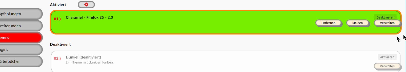

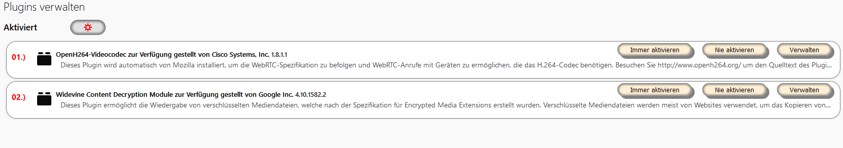

  • Nein, das ist aus meinem gebastelten Code. Hast du mal bei den 100px andere Werte probiert, so habe ich das auch im alten Addon-Manager bis zur 71 hinbekommen. Ich hänge dir mal aus dem Nightly meinen aktuellen Code an, eventuell kannst du davon was verwenden.
    Ich war mal so frei und habe mir deinen angehängten Code zu eigen gemacht (also alles verwendet).
    Ergebnis Erweiterungen:
    Ergebnis Themes:
    Damit kann ich gut leben - und bedanke mich dafür:)
    Gruß,
    D. Büssen

  • Falls jemand nur die 2 mitgebrachten Plugins verwendet, muss der Code aus # 343 angepasst werden:
    /* Unter Plugins Nachfragen ob aktiviert werden soll entfernt */
        #main > div:nth-child(1) > addon-list:nth-child(1) > section:nth-child(2) > addon-card:nth-child(3) > div:nth-child(1) > plugin-options:nth-child(4) > panel-list:nth-child(1) > panel-item:nth-child(1) {

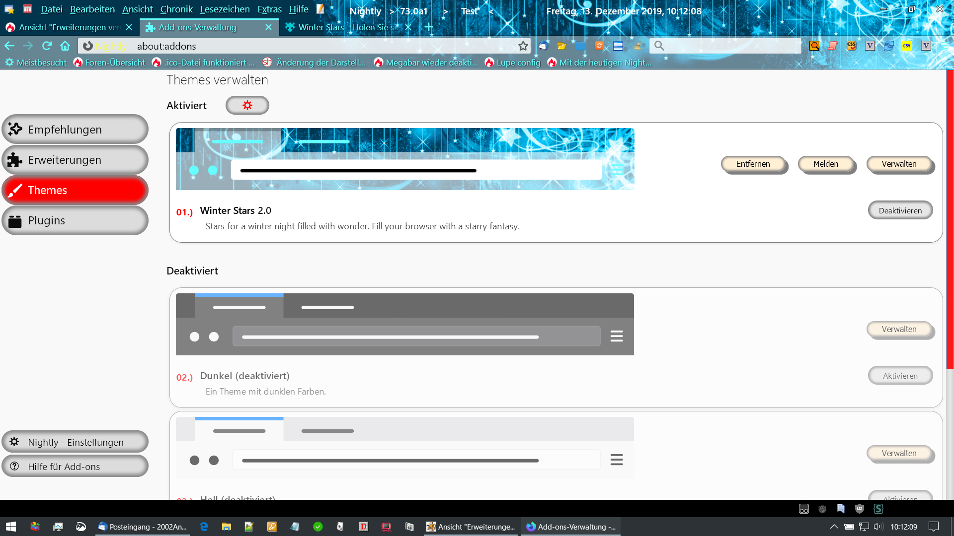

  • Dazu war es gedacht, wenn es dir gefällt, um so besser.:thumbup:
    Edit:
    Wieso werden denn da nicht die Grafiken angezeigt? Wenn du das per Code abgestellt hast, dann müssen die Container für Themes auch angepasst werden. Da gibt es in meinem Code den Absatz:
    /**** Abstand der Button vom oberen Rand bei Themes *****/
        addon-list:-moz-any([type="theme"]) addon-card:not([expanded="true"]) panel-list {
          margin-top: -130px !important;
    Mit dem Wert -130 musst du probieren, damit die Button bei dir dann auch im jeweiligen Feld sind.
    Habe ein wenig getestet - den Wert von -130px auf -15px runter gesetzt. Sieht nun so aus:
    Welche Zeile ist nun für die Card "Themes" zuständig - muss noch mehr nach rechts!
    Gleiches gilt auch für Plugins u. Wörterbücher. Nur "Erweiterungen" hat die richtige Länge.
    Gruß,
    D. Büssen
    Firefox 147.0.2 + Nightly 149 WIN 11 - (64 bit)
  • Welche Zeile ist nun für die Card "Themes" zuständig - muss noch mehr nach rechts!
    Hallo!
    Ich kann dir jetzt nicht sagen warum die nicht bis ganz nach rechts laufen. Aber das sieht ja schon sehr gut aus. Du kannst aber das noch machen, damit die Button richtig aufgeteilt werden. Den Abstand der Button vom rechten Rand stellst du damit ein, probiere mit den 12px.
    /**** Abstand der Button vom rechten Rand bei Themes, Plugins, Wörterbücher, usw. *****/
        addon-list:-moz-any([type="theme"],[type="plugin"],[type="dictionary"]) addon-card:not([expanded="true"]) panel-list {
          right: 12px !important;
    Den Abstand bei Pugins, usw. stellst du damit ein, probiere mit den -60px. Ist bißchen Fummelei, wie Andreas sagte, aber es geht.
    /**** Abstand der Button vom oberen Rand bei  Plugins, Wörterbücher, usw. *****/
        addon-list addon-card:not([expanded="true"]) panel-list {
          margin-top: -60px !important;
    Grüße vom FuchsFan
  • Hallo!
    Habe meine Quellcodes bearbeitet.
    Ergebnis mit (1.Code) 35px (2.Code) -50px
    Fazit: >>mit Geduld und Spucke bekommt man alles hin.
    Vielen Dank auch für deine Geduld - die ist auch wichtig !:)

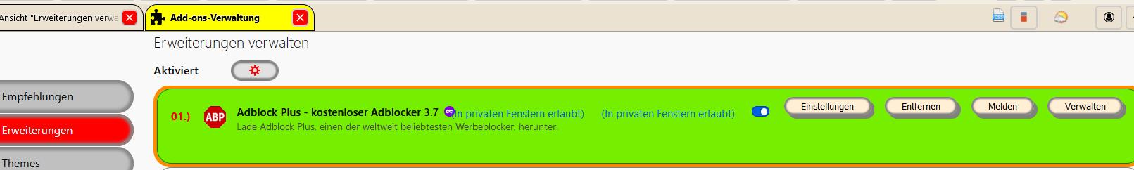

    nun bin ich gerade dabei, für meine Nightly-Version die about-addons.css einzurichten.
    Soweit klappt alles ganz gut. Nun habe ich jedoch andere Störungen im Bild:
    wenn ich z.B. mit der Maus über diesen Ausschnitt fahre, so bildet sich plötzlich obige senkrechte gestrichelte Linie.
    Das passiert tatsächlich nur bei Arbeiten mit Nightly 73 ??
    FX 71.0 zeigt nicht dieses merkwürdige Verhalten!

  • Soweit klappt alles ganz gut. Nun habe ich jedoch andere Störungen im Bild:

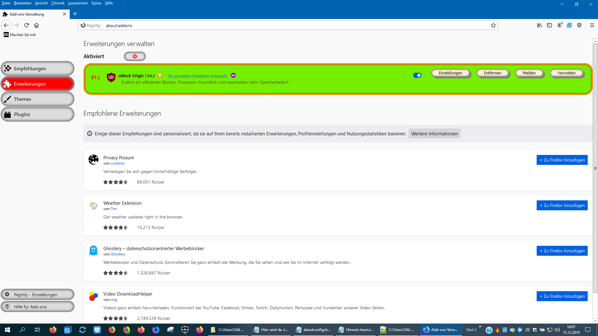

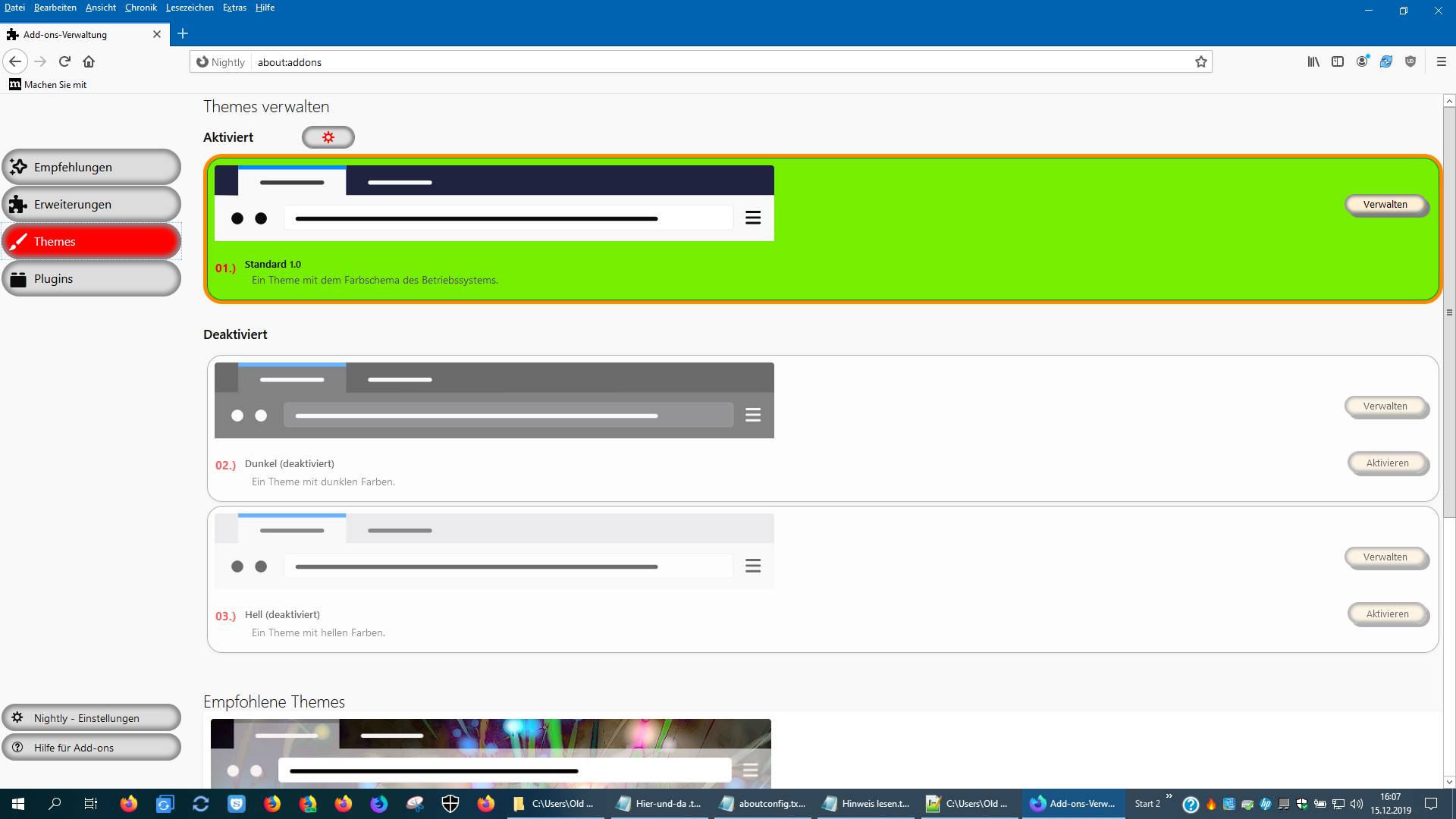

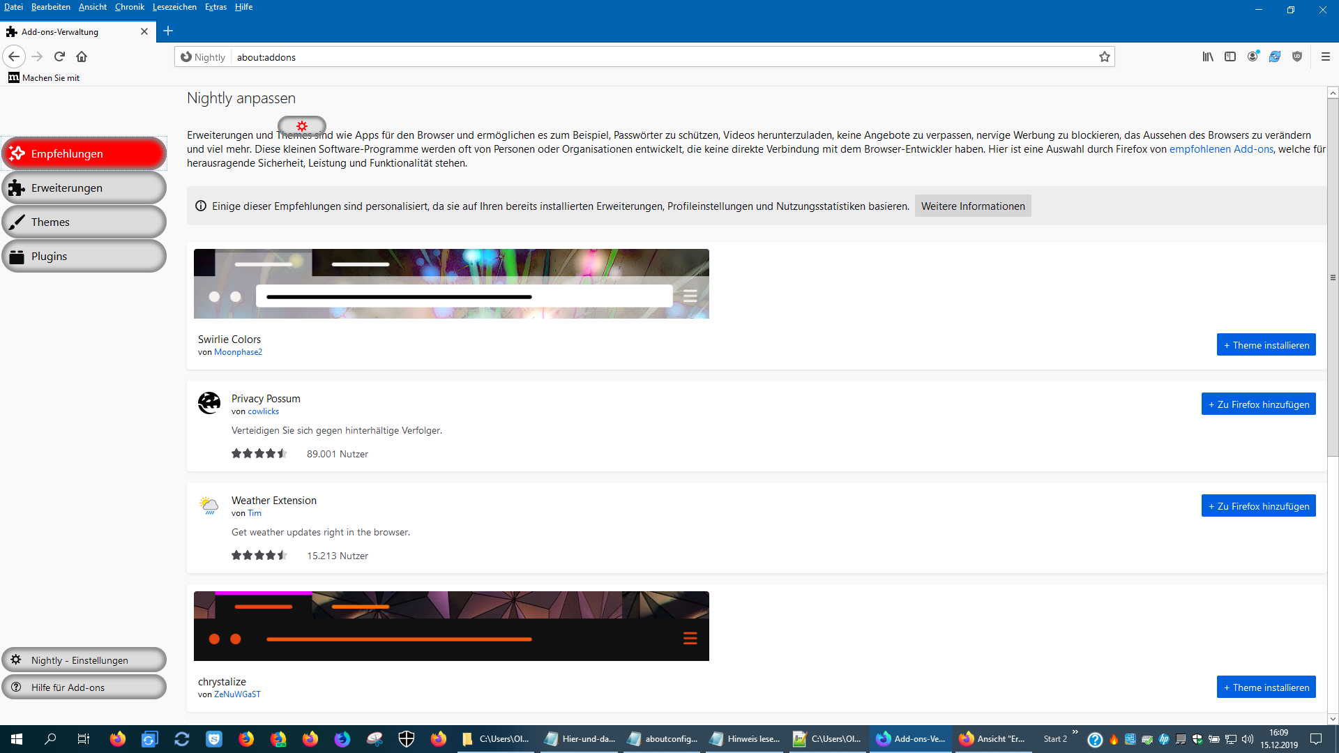

    Mal eine generelle Frage, hast du einen installierten Firefox, oder nutzt du portable Versionen. Letzteres mache ich grundsätzlich nur noch. Gibt es mal Ärger, so tausche ich nur die neueste Version ein, Rest in den Müll und fertig.
    Ich frage deshalb, weil ich vermute, dass in deinem Profil des Nightly in den "endlosen Weiten" sich doch Ungereimtheiten entwickelt haben. Die jetzt raus zu finden, oooohhh je.
    Andreas hatte dir ja unter #352 auch gezeigt, dass es keine Ungereimtheiten für die Anzeige gibt.
    Weil ich in meinem aktuellen Nightly über about:config schon Änderungen vorgenommen habe, und ich dir wirklich offenlegen möchte, dass der Code i.O. ist, so habe ich auf die Schnelle eine saubere Version genommen. Nur uBlock installiert, damit wenigstes ein Addon da ist.
    Bild 1: Erweiterungen
    Bild 2: Themes
    Bild 3: Empfehlungen
    Nur hier stimmt das mit dem Text nicht überein. Das sehe ich nicht, weil ich die Empfehlungen ausgeblendet habe.
    Grüße
    FuchsFan

  • Ich würde erstmal den Code für die Erweiterungen deaktivieren.
    Dann Nightly testen ob alles ok ist.
    Dann unter Erweiterungen testen ob dann trotzdem diese Linien erscheinen.
    Wenn ja, dann liegt es nicht an dem Code, wenn nein, dann liegt es dran.
    Danach dann den Code überprüfen.
    Fuchsfan und ich nutzen auf jeden Fall einen anderen als du, das sieht man an dem Zahnradbutton oben.
