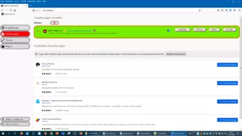

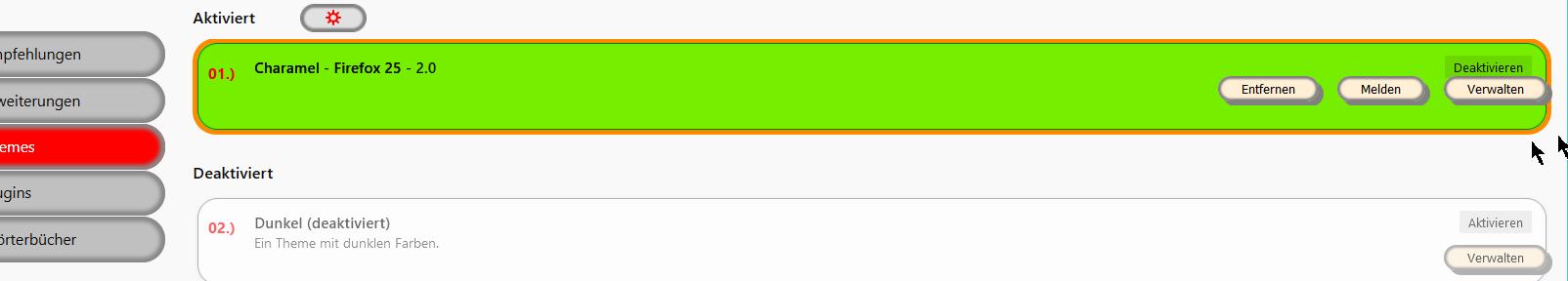

  • Nein, das ist aus meinem gebastelten Code. Hast du mal bei den 100px andere Werte probiert, so habe ich das auch im alten Addon-Manager bis zur 71 hinbekommen. Ich hänge dir mal aus dem Nightly meinen aktuellen Code an, eventuell kannst du davon was verwenden.
    Ich war mal so frei und habe mir deinen angehängten Code zu eigen gemacht (also alles verwendet).
    Ergebnis Erweiterungen:
    Ergebnis Themes:
    Damit kann ich gut leben - und bedanke mich dafür:)
    Gruß,
    D. Büssen
    Firefox 152.05 + Nightly 154 WIN 11 - (64 bit)

  • Ich war mal so frei und habe mir deinen angehängten Code zu eigen gemacht (also alles verwendet).
    Dazu war es gedacht, wenn es dir gefällt, um so besser.:thumbup:

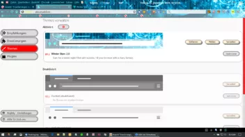

    Aber wieso bekommst du das bei den Themes nicht hin, denn da ist ja immer noch ein wenig durcheinander.
    Grüße
    FuchsFan
    Edit:
    Wieso werden denn da nicht die Grafiken angezeigt? Wenn du das per Code abgestellt hast, dann müssen die Container für Themes auch angepasst werden. Da gibt es in meinem Code den Absatz:
    /**** Abstand der Button vom oberen Rand bei Themes *****/
        addon-list:-moz-any([type="theme"]) addon-card:not([expanded="true"]) panel-list {
          margin-top: -130px !important;
    Mit dem Wert -130 musst du probieren, damit die Button bei dir dann auch im jeweiligen Feld sind.
    Grüße vom FuchsFan
    2 Mal editiert, zuletzt von FuchsFan (12. Dezember 2019 um 19:39)

  • Dazu war es gedacht, wenn es dir gefällt, um so besser.:thumbup:
    Edit:

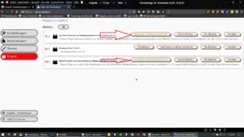

    Habe ein wenig getestet - den Wert von -130px auf -15px runter gesetzt. Sieht nun so aus:
    Welche Zeile ist nun für die Card "Themes" zuständig - muss noch mehr nach rechts!
    Gleiches gilt auch für Plugins u. Wörterbücher. Nur "Erweiterungen" hat die richtige Länge.
    Gruß,
    D. Büssen
  • Welche Zeile ist nun für die Card "Themes" zuständig - muss noch mehr nach rechts!
    Hallo!
    Ich kann dir jetzt nicht sagen warum die nicht bis ganz nach rechts laufen. Aber das sieht ja schon sehr gut aus. Du kannst aber das noch machen, damit die Button richtig aufgeteilt werden. Den Abstand der Button vom rechten Rand stellst du damit ein, probiere mit den 12px.
    /**** Abstand der Button vom rechten Rand bei Themes, Plugins, Wörterbücher, usw. *****/
        addon-list:-moz-any([type="theme"],[type="plugin"],[type="dictionary"]) addon-card:not([expanded="true"]) panel-list {
          right: 12px !important;
    Den Abstand bei Pugins, usw. stellst du damit ein, probiere mit den -60px. Ist bißchen Fummelei, wie Andreas sagte, aber es geht.
    /**** Abstand der Button vom oberen Rand bei  Plugins, Wörterbücher, usw. *****/
        addon-list addon-card:not([expanded="true"]) panel-list {
          margin-top: -60px !important;
    Grüße vom FuchsFan
  • Hallo!

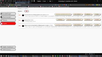

    Habe meine Quellcodes bearbeitet.
    Ergebnis mit (1.Code) 35px (2.Code) -50px
    Fazit: >>mit Geduld und Spucke bekommt man alles hin.
    Vielen Dank auch für deine Geduld - die ist auch wichtig !:)
    Gruß,
    D. Büssen

    Damit du unter Themes (nur hier) die Höhe anpassen kannst, dass die Button auch genügend Platz haben, dann verwende zusätzlich den Code-Schnipsel, mit den 150 musst du probieren.
    /****** Höhe der Container unter Themes ****/
        addon-list[type="theme"]{ --card-padding: 150px }

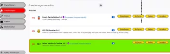

    nun bin ich gerade dabei, für meine Nightly-Version die about-addons.css einzurichten.
    Soweit klappt alles ganz gut. Nun habe ich jedoch andere Störungen im Bild:
    wenn ich z.B. mit der Maus über diesen Ausschnitt fahre, so bildet sich plötzlich obige senkrechte gestrichelte Linie.
    Das passiert tatsächlich nur bei Arbeiten mit Nightly 73 ??
    FX 71.0 zeigt nicht dieses merkwürdige Verhalten!

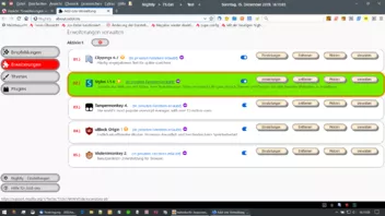

    Weil ich in meinem aktuellen Nightly über about:config schon Änderungen vorgenommen habe, und ich dir wirklich offenlegen möchte, dass der Code i.O. ist, so habe ich auf die Schnelle eine saubere Version genommen. Nur uBlock installiert, damit wenigstes ein Addon da ist.
    Bild 1: Erweiterungen
    Bild 2: Themes
    Bild 3: Empfehlungen
    Nur hier stimmt das mit dem Text nicht überein. Das sehe ich nicht, weil ich die Empfehlungen ausgeblendet habe.
