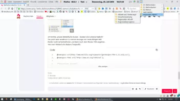

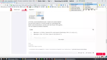

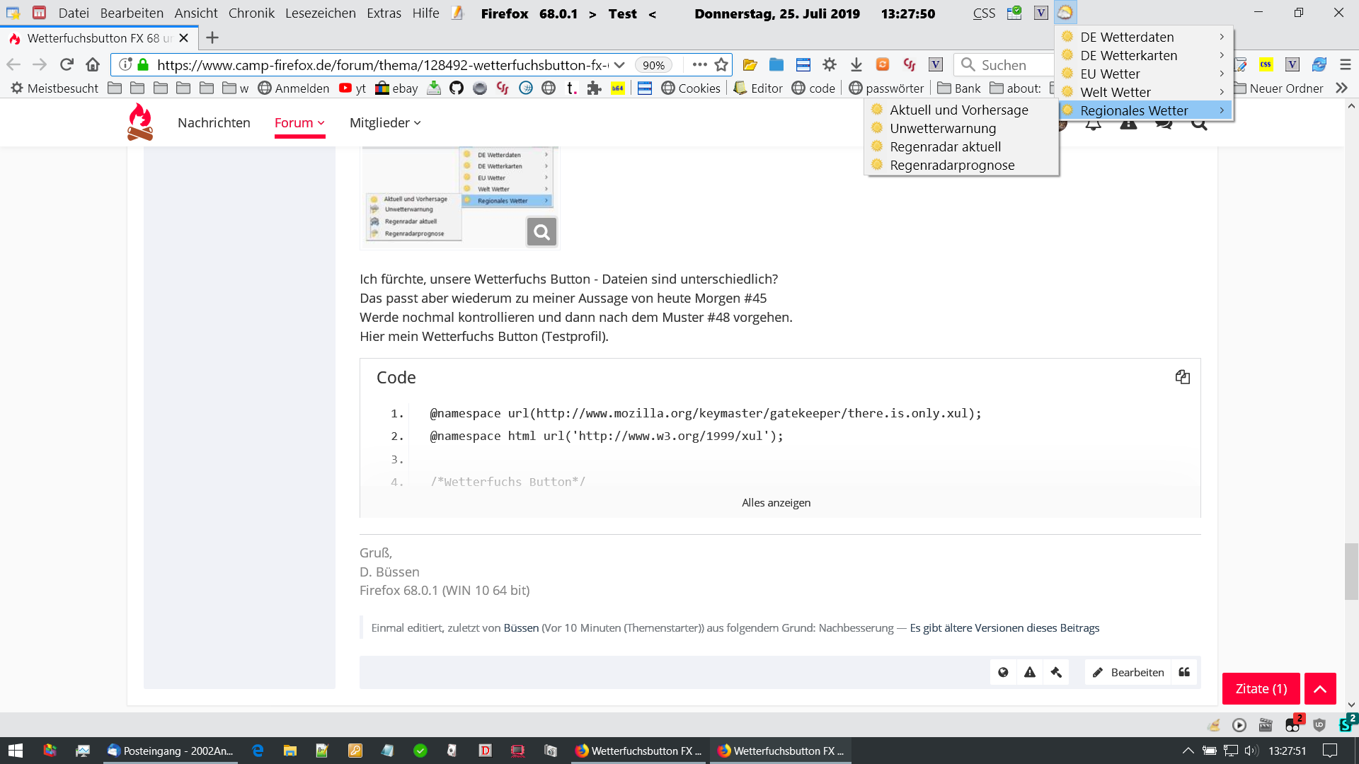

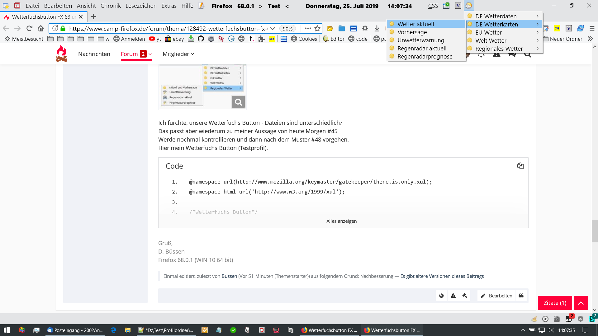

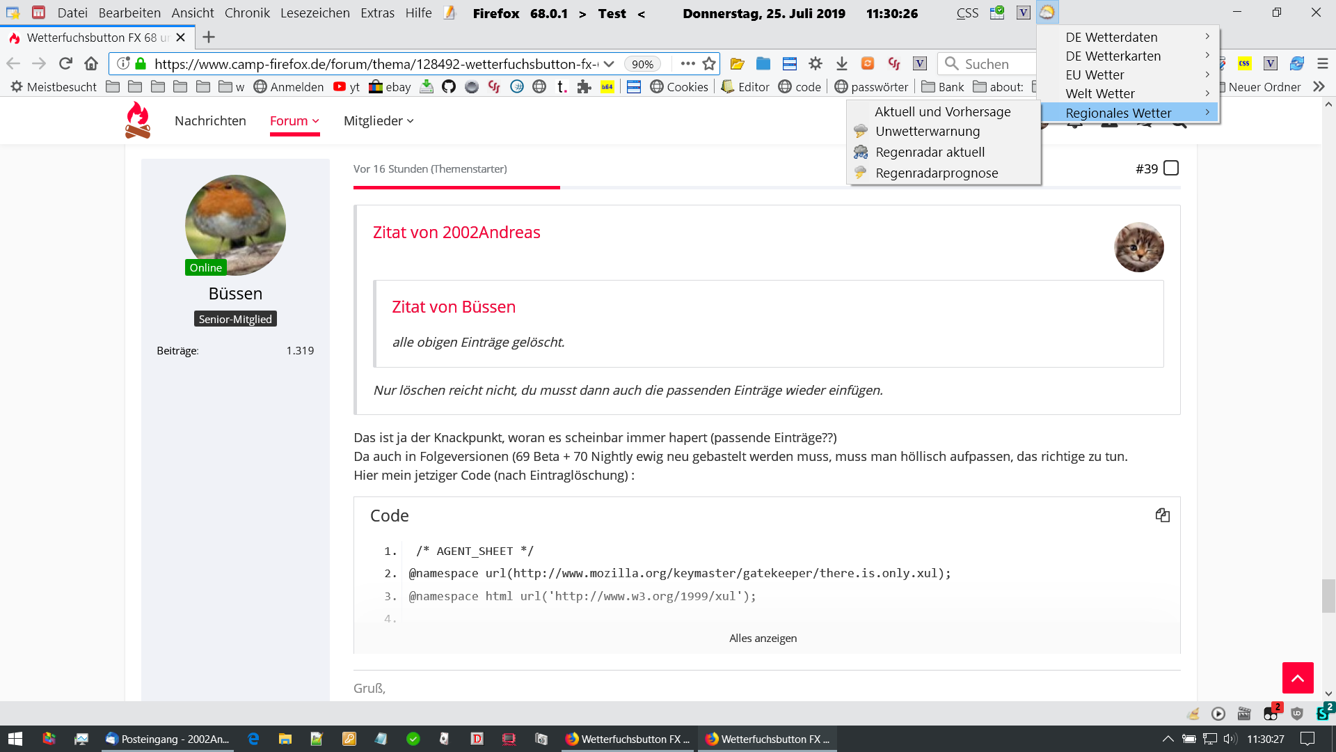

  • So sieht das mit deinem letzten Code aus Beitrag Nr. 39 aus:
    Nur die letzten 3 Icons werden angezeigt, weil das der aktuelle Code von Endor war.
    Ich mag das garnicht einstellen. So sieht genau dieser Code #39 bei mir aus. Scriptcache mehrfach vorher gelöscht, FX neu gestartet:
    Ich fürchte, unsere Wetterfuchs Button - Dateien sind unterschiedlich?
    Das passt aber wiederum zu meiner Aussage von heute Morgen #45
    Werde nochmal kontrollieren und dann nach dem Muster #48 vorgehen.
    Hier mein Wetterfuchs Button (Testprofil).

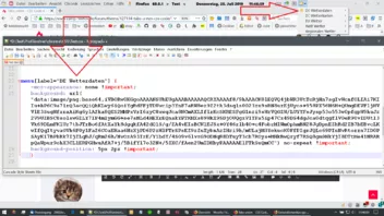

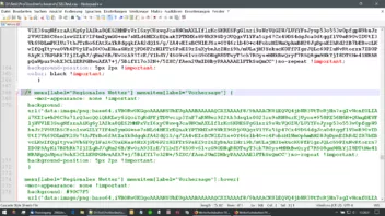

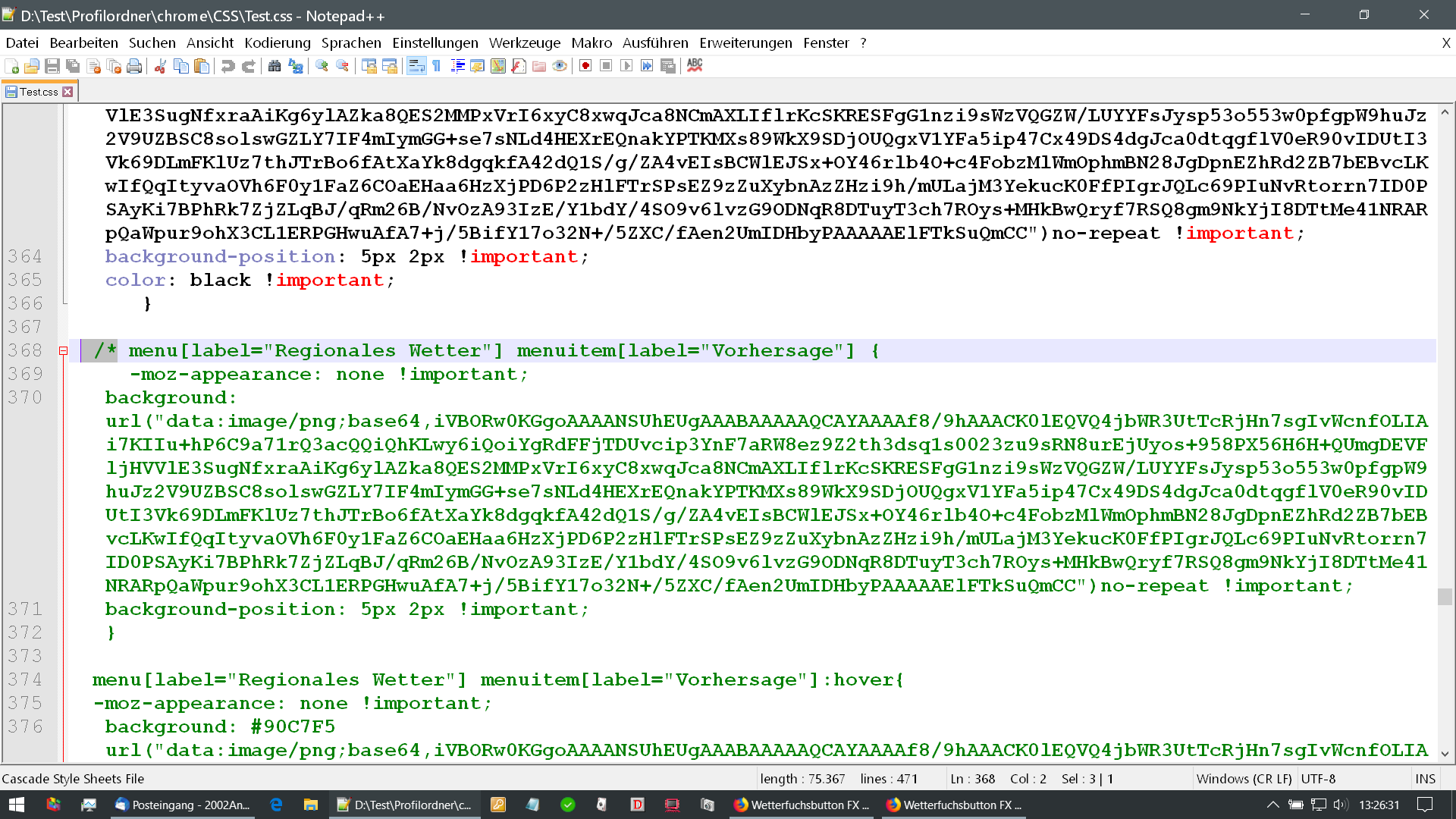

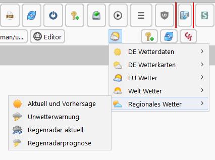

  • Ich nutze dein Script aus Beitrag Nr. 8 von dir.
    Dein obiger Code ist endlich der, den ich haben wollte.
    In Zeile 368 hast du ein /*, und das gehört da nicht hin.
    Entferne es, und alles ist gut.
    Hättest du gleich den Code gepostet, wäre schon gestern alles geklärt gewesen.
    Und lösch auch endlich mal deine ganzen alten Codes.
  • Da du überall das gleiche Icon benutzt, kannst du den Code auch verkürzen:
  • Das mit dem Fehler ist mir in meinen CSS-Dateien bereits mal aufgefallen. Da war wohl bei Menü das "ü" schuld.
    Habe dies aber berichtigen können
    Ich bin immer davon ausgegangen, dass meine "Wetterfuchs Sxmbole" verlangt wurden. Hat sich ja über Nacht geändert! :)
    Bei der ganzen Geschichte ist mir aufgefallen, dass auch wieder die "Endor-Icons" in Erscheinung getreten sind (und zwar alle1)
    Hier der (Button) - Code dazu:
    Habe nunmehr meine Profile (68 er) alle auf Vordermann gebracht. Der Groll ist inzwischen verraucht!
    Vielen Dank! :)

  • In Zeile 13 + 25 ist ein Fehler, den ich nicht beheben kann:/
    PS:
    Der Fehler liegt an der Forensoftware laut Sören, und wird gemeldet.
    Der Fehler (es lang konkret am menu:) wird im nächsten großen Update der Software behoben sein. Ich habe den Fehler bereits vorab hier behoben.
