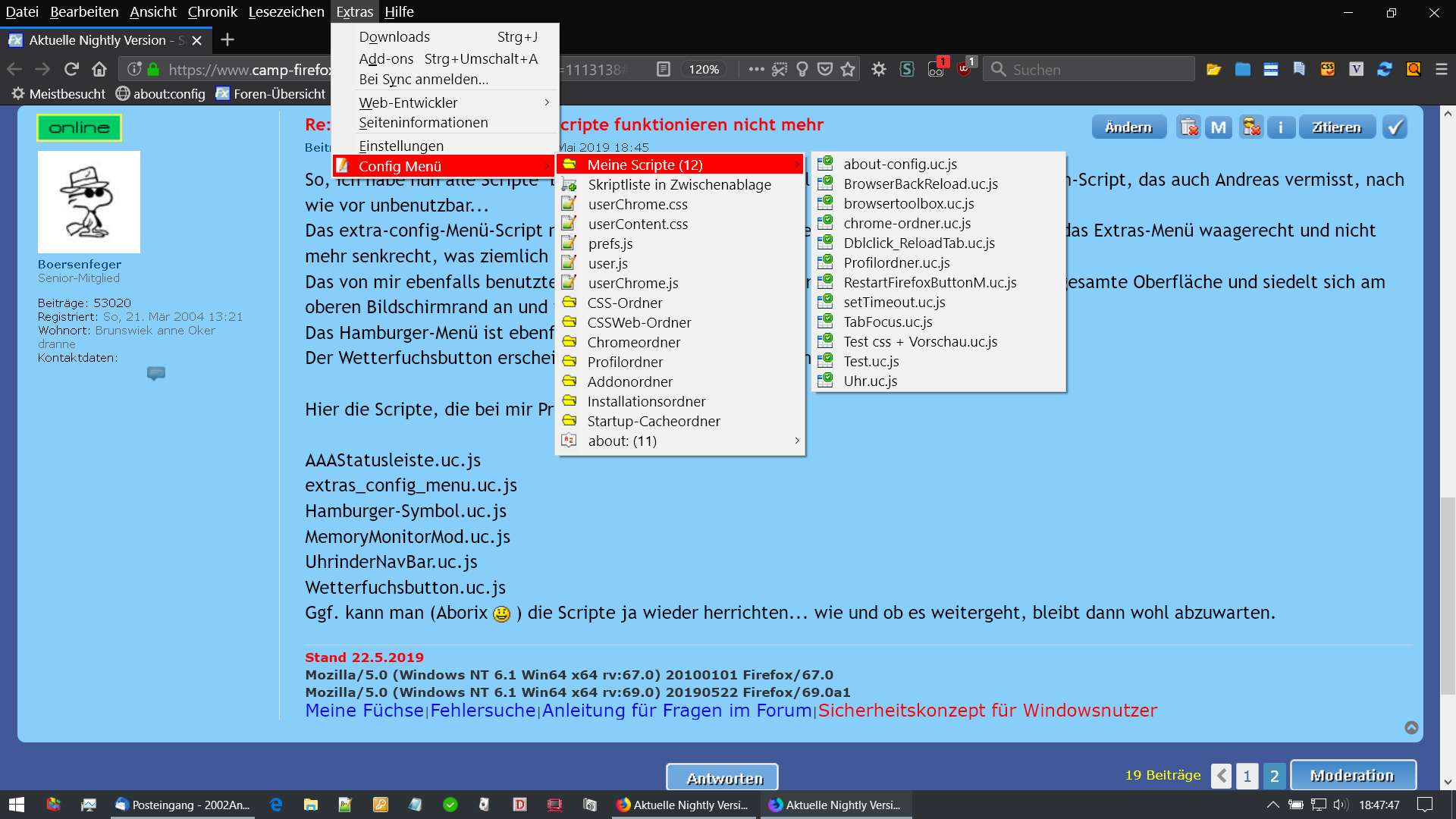

  • Das Script extras_config_menu.uc.js funktioniert noch, wenn man statt einem Button den Menüeintrag aktiviert.
    [attachment=0]Zwischenablage01.png[/attachment]
    Ich habe leider bis jetzt keine Möglichkeit gefunden, den Button dafür wieder aktivieren zu können :-??
    Evtl. fällt einem anderen User ja noch etwas ein dazu.
    Vielen Dank für jegliche Hilfe. :klasse:

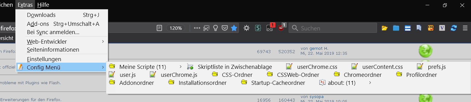

    Das extra-config-Menü-Script mit dem Menüeintrag funktioniert, allerdings öffnet sich jetzt das Extras-Menü waagerecht und nicht mehr senkrecht, was ziemlich daneben ist.

  • öffnet sich jetzt das Extras-Menü waagerecht
    Das kann man ja anpassen:
    menupopup#ExtraConfigMenu-popup{
    	max-width:265px!important;
    	min-height:321px!important;
    menupopup#ExtraConfigMenu-popup menu,
    menupopup#ExtraConfigMenu-popup menuitem{
    	min-width:265px!important;
    [attachment=0]Screenshot (397).png[/attachment]
