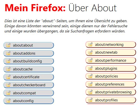

    Mein Notebook hat sich nun auch mit "about:about" angefreundet. Hier ein Ausschnitt:
    Ich musste nur den Code mit "Die ersten 18 ........... usw. noch anpassen.
    Der untere linke Eintrag hatte sich ein wenig verschoben.
