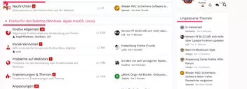

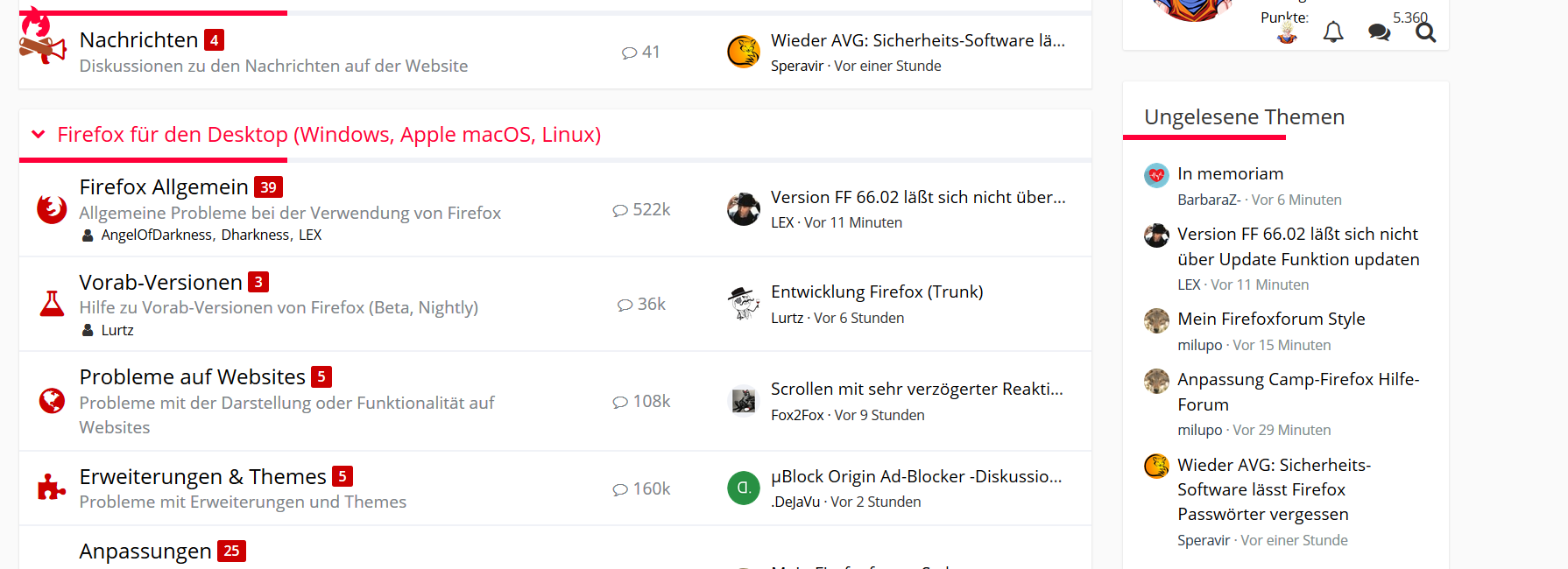

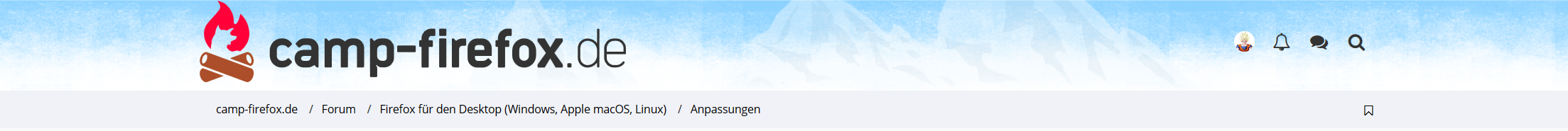

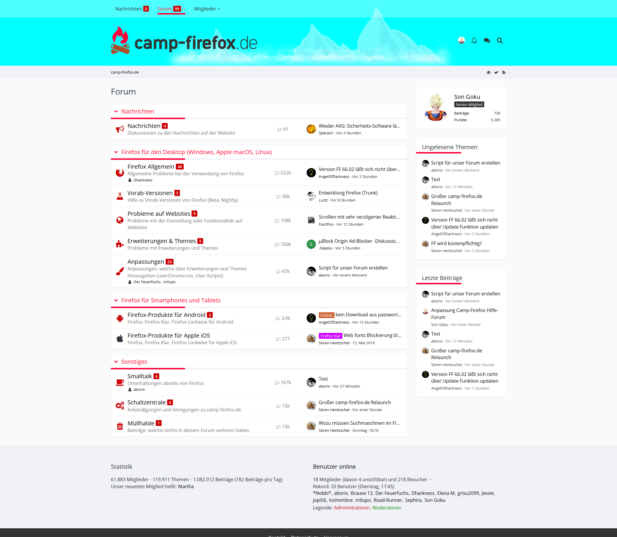

    ich habe auch mal wieder eine Frage und zwar nach dem Login sieht der Header so aus
    wenn ich jetzt ein wenig runterscrolle sieht der so aus
    irgendwas über lappt doch da ?
    ich möchte den Header wie im ersten Bild ist aber mit etwas weniger Abstand nach oben.
    .pageHeaderFacade > .layoutBoundary .pageHeaderLogo > a {
        padding: 0 20px !important; }
    .pageHeaderPanel {
     display: none !important; }
  • irgendwas über lappt doch da ?
    Genau genommen unterlappt da etwas. Oben die Leiste bleibt gewissermaßen stehen und der Inhalt scollt darunter hindurch. Das ist so gewollt, damit die drei Links Nachrichten, Forum und Mitglieder und zwei der vier Schaltflächen rechts sichtbar bleiben.

  • aa ok, und wie bekomme cih es hin das es so aussieht
    und das egal ob man runter scrollt oder nicht ?
    also nicht das das eigentlich Forum sich darunter hoch schieben lasst sondern fix unten drann hängt.
  • also nicht das das eigentlich Forum sich darunter hoch schieben lasst sondern fix unten drann hängt.
    Dir ist aber schon klar, dass, wenn man die Leiste ausblendet, der Inhalt darunter beim Herunterscrollen trotzdem unter dem oberen Bildrand verschwindet? Ob nun unter der Leiste oder unter dem Bildrand, was ist der Unterschied?

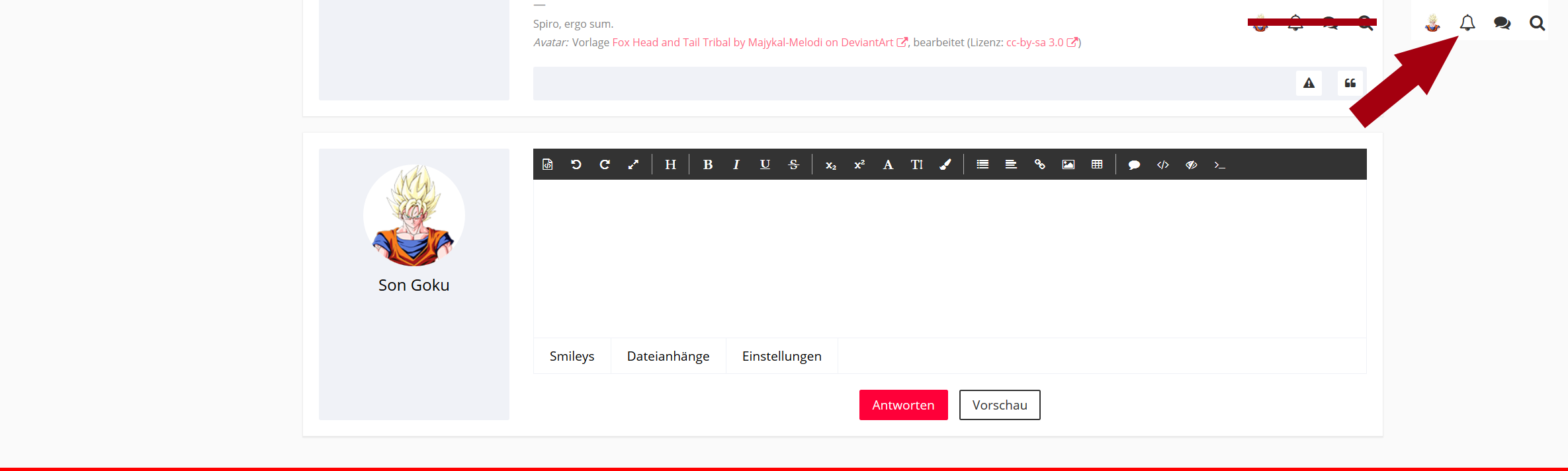

  • ich nerve ungern aber geht es auch folgendes wenn man Scrollt ?
    Was soll damit werden? Du musst auch ab und zu mal etwas auführlicher werden.
    ich dachte der Screenshot reicht als Erklärung, naja die Symbole wenn man eingeloggt ist.
    Alle Smbole rechts vom Avatar nach rechts ausserhalb des forums verschieben, natürlich mit dem Avatar.
    deshalb habe ich den Screenshot gemacht mit den Pfeil und der roten Linie über die Icons.

  • ich dachte der Screenshot reicht als Erklärung, naja die Symbole wenn man eingeloggt ist.
    Ok. Das geht sicher, aber so firm bin ich da nicht. Da musst mal auf Andreas oder jemanden anders warten. Ich kann das auch hier nicht so richtig kontrollieren, ich habe nur einen kleinen Bildschirm (1024x768), ich kann gar nichts nach rechts schieben, wenn es sichtbar bleiben soll. Übrigens: Diese Symbole liegen auf der Leiste, die du ausblenden willst. Deine Beiträge scrollen alle unter den Symbolen durch.

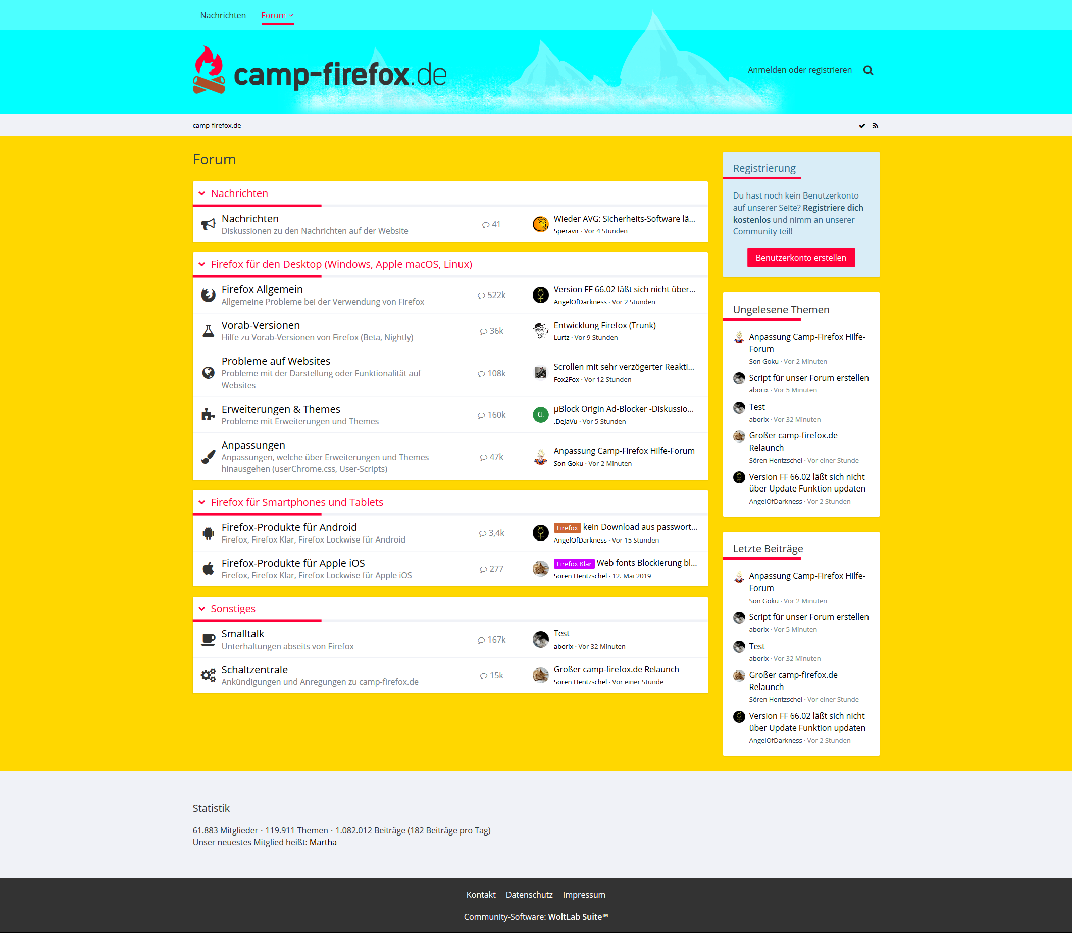

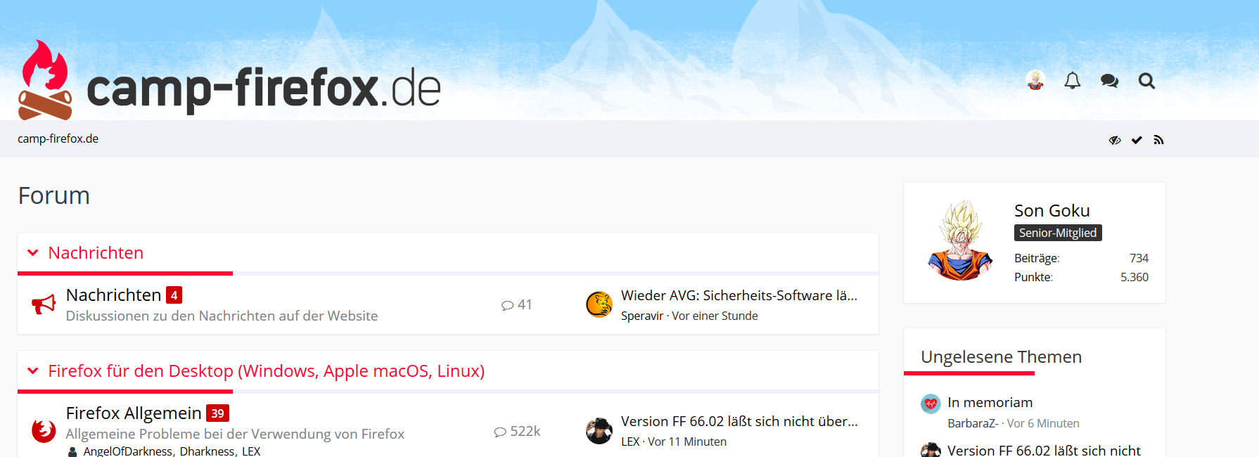

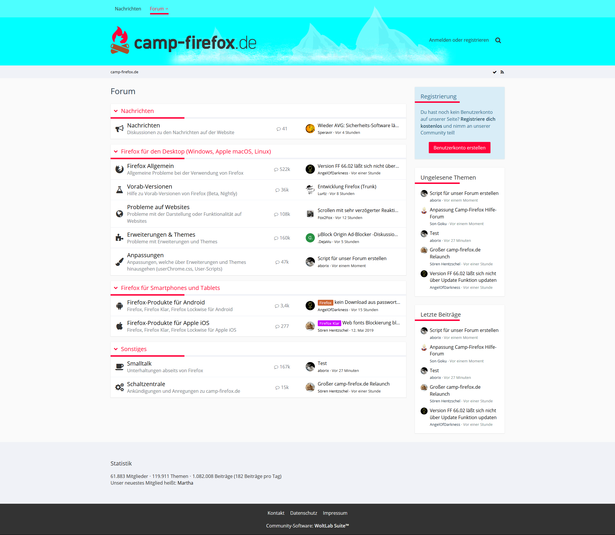

    so siet es bei mir unter Windows 7 aus und Aktuellem Firefox
    ohne Login
    mit Login
    der Code
    @-moz-document url-prefix("https://www.camp-firefox.de/forum") {
         /* Farbe globaler Hintergrund im Forum
    von: Der Feuerfuchs
    https://www.camp-firefox.de/forum/thema/128097-anpassung-camp-firefox-hilfe-forum/?postID=1116330#post1116330
    @-moz-document domain("camp-firefox.de") {
    #main { background-color: gold; }
    #pageHeaderFacade {background-color: cyan;}
    }    /* @-moz-document - ENDE */
