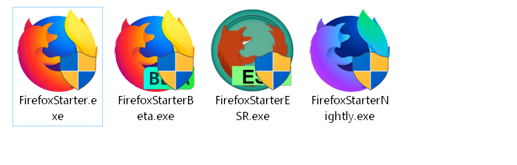

Der neue Starter funktioniert hier, und öffnet auch den Browser.
Allerdings bekomme ich damit jedesmal diese Meldung:

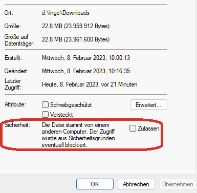

Hallo Andreas ![]()
schau mal in die Dateieigenschaften.
Gibt es da diese Option? Falls ja, bitte aktivieren.

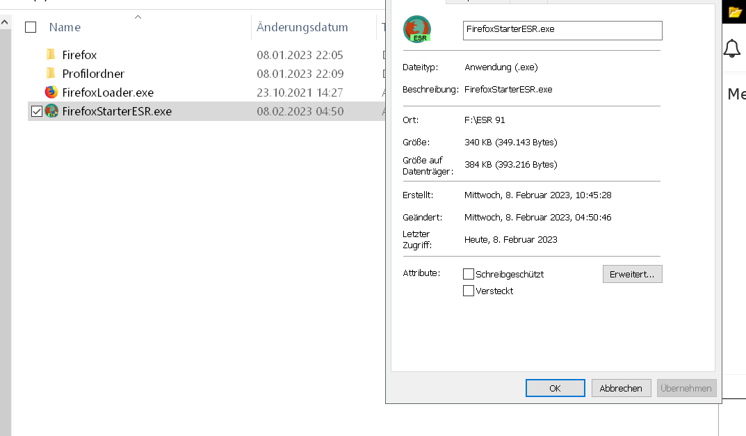

Hallo Ingo.
Bei einem erneuten Versuch, mit dem Loader den Fx zu starten, bekomme ich jetzt hier auch die Meldung:
Dafür aber die Warnung nicht mehr. ![]()
Und so läuft es hier mit allen neuen loadern ab. ![]()

Eben einen anderen Test durchgeführt und wie Andreas probiert hat, das Symbol zu ersetzen. Das funktioniert mit ResHacker einwandfrei, kannst du so machen. Und dann kann man auch so sehen, ob der Defender auf das Symbol anschlägt oder auf den Unterbau.
Ergebnis (in Autoit) zum Testen:
siehe bitte Beitrag #7
Die "ESR2" ist die, mit dem getauschten Symbol.
Keinerlei Meldung damit, und funktioniert einwandfrei. ![]()
Auch die andere für ESR funktioniert wie sie soll.
Jetzt sind die Dateien aber wieder viel größer als gestern.
Das habe ich eben mal gemacht.
Mit deinen neueren Loadern geht das wieder völlig problemlos zu machen. ![]()
So wie früher auch schon.
Keinerlei Meldung vom Defender. ![]()
