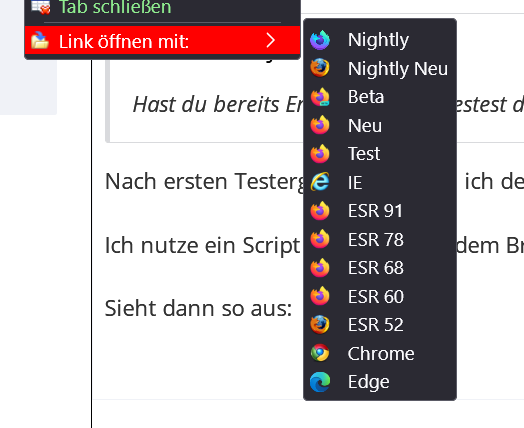

    Nach ersten Testergebnissen kann ich den Loader für mich nicht nutzen.
    Grund:
    Ich nutze ein Script womit ich aus dem Browser einen anderen Browser öffnen kann.
    Sieht dann so aus:
    Eingetragen im Script ist jeweils dafür:
    const BrowserPath = {
        "Nightly  ":        "D:\\Nightly 64\\NightlyMultiLoader.exe",
    Und das funktioniert einwandfrei.
    Ändere ich den Loader wie von dir gesagt, bekomme ich eine Fehlermeldung:

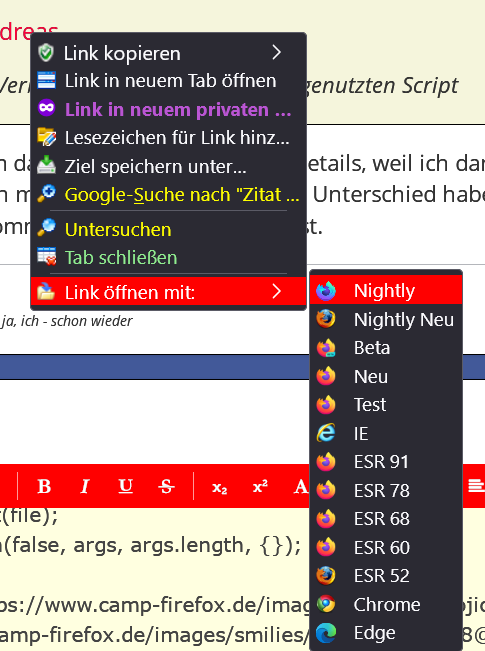

  • Was brauche ich, um das nachzustellen?
    Ich nutze u.a. dieses Script:
    Damit kann ich direkt aus dem Browser einen anderen der eingetragenden starten.
    Sieht dann so aus im Kontextmenü:
    Und das funktioniert nicht mit deinem Loader.
