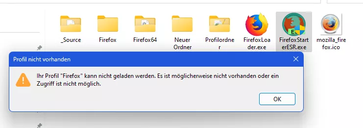

@Zitronella wegen Portable Starter

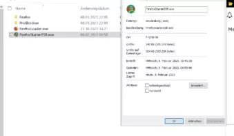

  • Bei der Fehlermeldung bitte mal aus einem besseren Taskmanager die Kommandozeile kopieren. Die Meldung kommt von ja Firefox, ergo dürfte die Parameterübergabe fehlschlagen. Warum das bei euch passiert, weiss ich nicht. Ich teste gerade an einem Standardbenutzer und da tritt das Problem auf dem Desktop erstmal nicht auf, andere Orte noch zu testen wegen Zugriffsrechten.
    Die zweite Meldung kommt vom UAC, wenn Programme nicht im Benutzerkontext gestartet werden, bei dir wäre das F. Hier tritt auf F so ein Fehler nicht auf. Was schlingo zeigt, darf eigentlich nur auf das ZIP zutreffen, da im ZIP keinerlei NTFS-Rechte vermerkt sind (den Blödsinn macht nur WinZIP, bei Winrar geht das nur mit Typ RAR). Ups, hier ist gar kein Packer installiert.
    Und erweiterte Rechte können es nicht sein, Elevation ist gar nicht programmiert.
    Zur Kommandozeile, sollte so enden
    \Firefox.exe" -profile ..\Profilordner
    Könnte allerdings sein, dass -no-remote falsch gesetzt wird. Das ergibt eine Fehlermeldung, wo nicht sein darf. Ein anderer Starter hingegen startet kein anderes Profil. War spät gestern. ;)

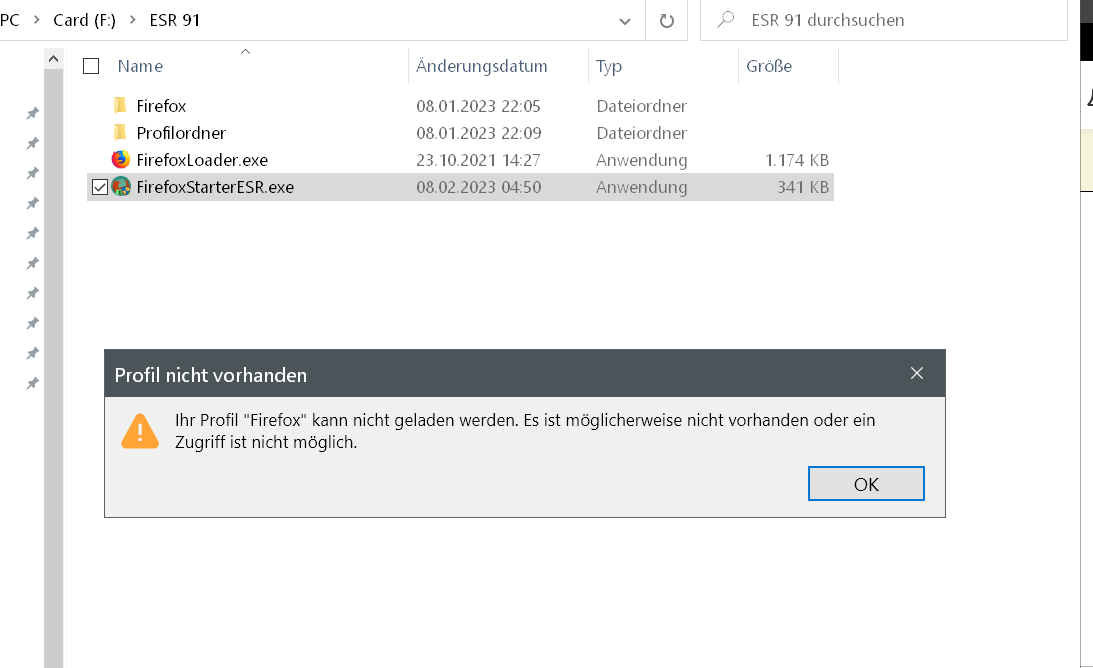

  • Die zweite Meldung kommt vom UAC
    Hallo .DeJaVu ..
    das passiert hier aber nur mit den kleineren neuen Loadern von gestern.
    Bei allen anderen habe ich so eine Meldung nicht.
    Ich nutze 7zip.

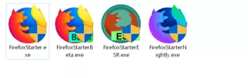

  • Es sollten aber 5 sein ;)
    FirefoxLoader.exe
    FirefoxLoaderBeta.exe
    FirefoxLoaderESR.exe
    FirefoxLoaderESR2.exe (FirefoxLoader.exe mit anderem Icon)
    FirefoxLoaderNightly.exe
