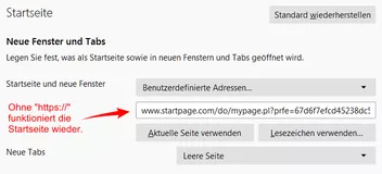

  • Moin zusammen,
    bei mir habe ich die Startseite nach langem hin- und her von https://www.google.de auf nur google.de geändert.
    Jetzt wird die Startseite wieder angezeigt. In der Startleiste steht auch das https davor - also als sichere Verbindung.
    Das mit dem deaktivieren der aktiven Logins funktioniert zwar auch, passte mir aber nicht in den Kram.
    Aber trotzdem: Firefox fuscht sich in letzter Zeit ganz schön was zusammen.
    Einmal editiert, zuletzt von Francis ()
  • Seit der Änderung auf google.de bzw. ohne "https://" klappt es wieder. :-)
    Danke für den Tipp!
    Hallo Lorenz,
    vielen Dank für Deinen Tipp.
    Auch ich habe jetzt einmal das https:// weggelassen und das Häkchen wieder bei der Option "Aktive Logins" gesetzt.
    Und siehe da, starte ich den Browser, dann wird meine eingestellte Startseite wieder angezeigt. :-)
