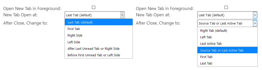

    Besagte Erweiterung springt (laut Option) zum Ursprungstab bzw zuletzt genutzten Tab (je nachdem, ob ersteres noch vorhanden ist), zweites ist extra nochmal als Option auswählbar. Das funktioniert, und benötigt keine Scripte - man sollte ihm nämnlich auch gleich dazu sagen, dass die Nutzung von solchen Scripten einen Pferdfuss haben, weil die permanent angepasst werden müssen - die Erweiterung funktioniert seit längerem auch ohne Updates einwandfrei und ist auch eher was für OttoNormal.

    Die von dir vorgeschlagene Erweiterung (Tab Open/Close Control) funktioniert, indem man den aktiven Tab schließt.

    Vllt reden wir grad aneinander vorbei, aber ich sehe in den Optionen nichts, was beim Schliessen eines Tabs fehlt. Und das, was ich sehe, funktioniert.
