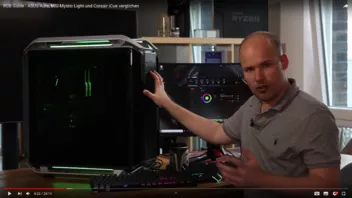

bei YT oben Leiste ausblenden ?
    ich habe neuerding bei Volbild Video auf Youtube eine Leiste ganz oben eingeblendet die stört total im Vollbild.
    kann man diese LEiste irgendwie ausblenden so das man das Vollbildvideo wie früher ohne irgendein Störfaktor gucken kann ?
    Beispiel
    Die Leiste ganz oben

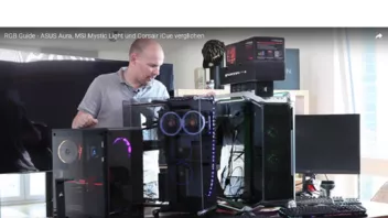

    Nach Umschaltung auf Vollbildanzeige, ist oben eine weiße Leiste zu sehen. Die Videosteuerung unten fehlt jedoch.

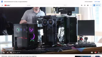

    [attachment=1]Unbenannt 1.png[/attachment]

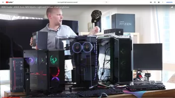

    Wenn nachfolgend etwas nach unten gescrollt wird, erscheinen oberhalb des Videos diverse YouTube Menüs und das Suchfeld. Der Clip ist oben abgeschnitten. Unten wird die Videosteuerung angezeigt.
    [attachment=0]Unbenannt 2.png[/attachment]
    Leider ändert das Script bei mir nichts daran.
    Gibt es noch andere Möglichkeiten diese Fehlleistung zu korrigieren?
