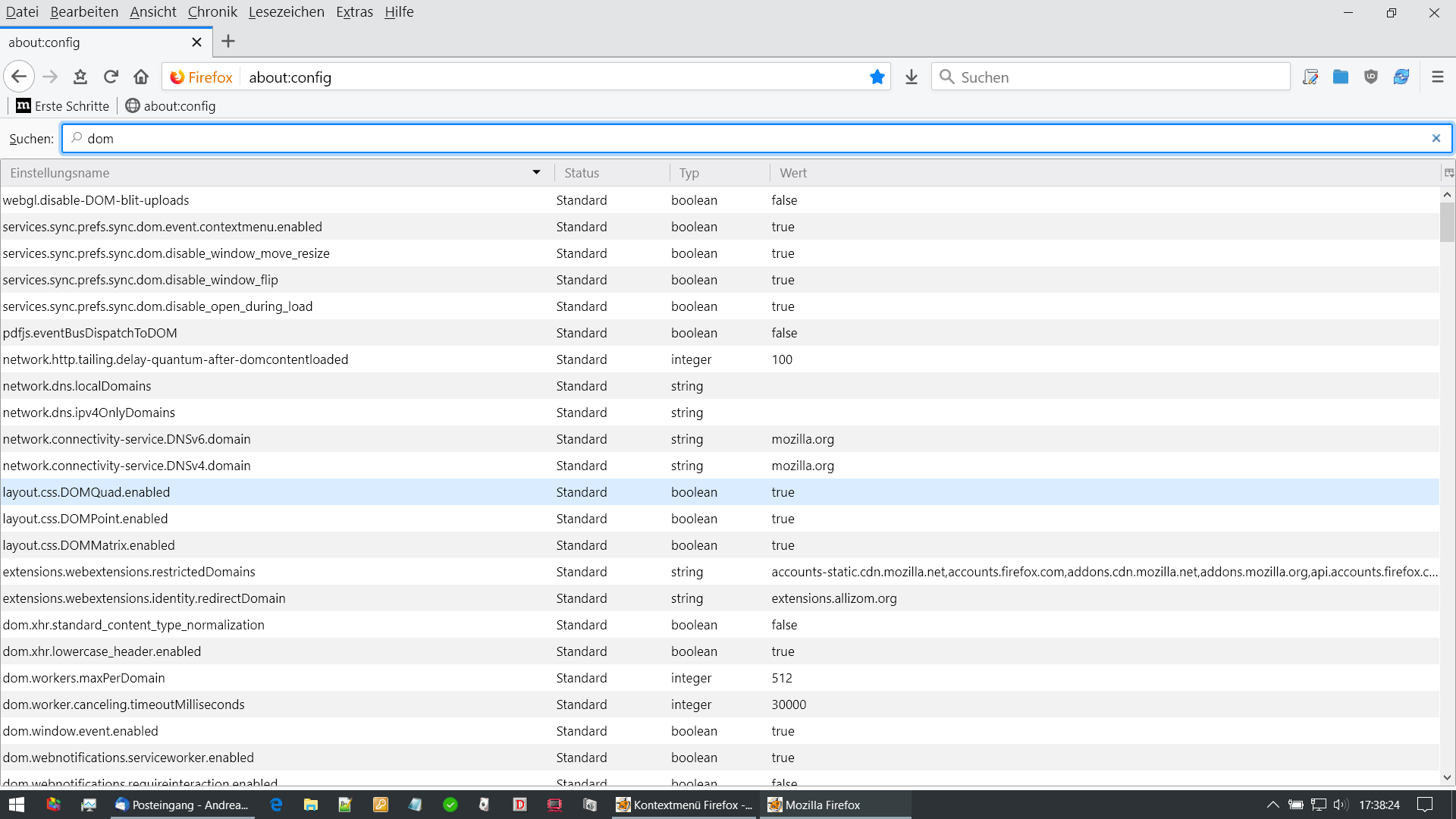

  • Öffne about:config und schau mal nach diesem Eintrag:
    dom.event.contextmenu.enabled
    True = Kontextmenü ist gesperrt und wird nicht angezeigt.
    False = Kontextmenü wird angezeigt.
    Das gibt es auch als Schript mit Schaltfläche für Symbolleise, damit kann man das
    bei bedarf komfortabel umschalten.
    Diesen Eintrag gibt es nicht... es gibt keinen Eintrag mit "dom"
  • Kann nicht sein, eben in einem neuen Profil getestet,
    es sind sogar zwei Einträge mit dom vorhanden.
    Schaue nochmals und achte darauf, dass keine leerzeichen am Anfang oder Ende sind.
    Mozilla/5.0 (Windows NT 10.0; Win64; x64; rv:150.0) Gecko/20100101 Firefox/150.0
  • Wenn mein Adlerauge (mit Brille) mich nicht täuscht, hat GvonS ein Leerzeichen vor dem dom geschrieben. Der Abstand zwischen Lupe und dem Wort "dom" sieht mir größer aus, als es sein sollte auf seinem Screenshot
    Daher einfach nochmal testen und zwar ohne Leerzeichen ;)
    EDIT: ups, gerade gesehen dass Endor das mit dem Leerzeichen schon geschrieben hat. :oops:
    EDIT2: eindeutig ein Leerzeichen. Habe jetzt mal eienen Teil vom Screenshot von GvonS genommen und dann einen von meinem about:config gemacht und beide untereinander gelegt und mit geraden Linien versehen.
    Man sieht sehr gut, dass bei GvonS ein Leerzeichen davor ist!
    [attachment=0]Leerzeichen-GvonS.png[/attachment]
  • Ja, würde ich auch denken. Was mich nur wundert, dass es eine gefundene Einstellung gibt, die weder die Zeichenfolge dom noch ein Leerzeichen enthält. Eigentlich hätte das Ergebnisfenster leer sein müssen.
    Edit: Es sei denn, da steht etwas in der Spalte Wert. Aber die ist abgeschnitten.

    ... also eine gezielte Manipulation über about:config oder einem Eintrag in der user.js (ev. sogar von einem AddOn verursacht).
    In allen meinen Fx Versionen und einem frischen Profil steht dieser Eintrag auf "true"
    Gruß Micha
