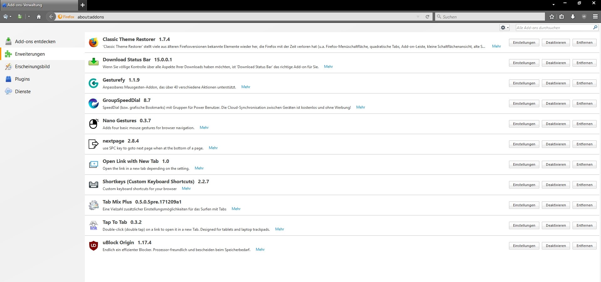

    Habe mal in einem neuen Fx das Profil vom Fx 52.9.0 kopiert, sieht dann so aus.
    Fx 52.9.0
    [attachment=1]screenshot.10.jpeg[/attachment]
    Danach im 66.0.4
    [attachment=0]screenshot.11.jpeg[/attachment]
    Also werden inkompatible AddOns einfach ausgeblendet.

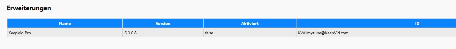

    Habe in einer VM den Fx 52.9.0 installiert.
    [attachment=2]screenshot.1.jpeg[/attachment]
    Dann auf Fx 60.6.2 aktualisiert, siehe da, man wird darauf hingewiesen dass AddOns deaktiviert sind.
    [attachment=1]screenshot.2.jpeg[/attachment]
    und man kann die auch deinstallieren :)
    [attachment=0]screenshot.3.jpeg[/attachment]
