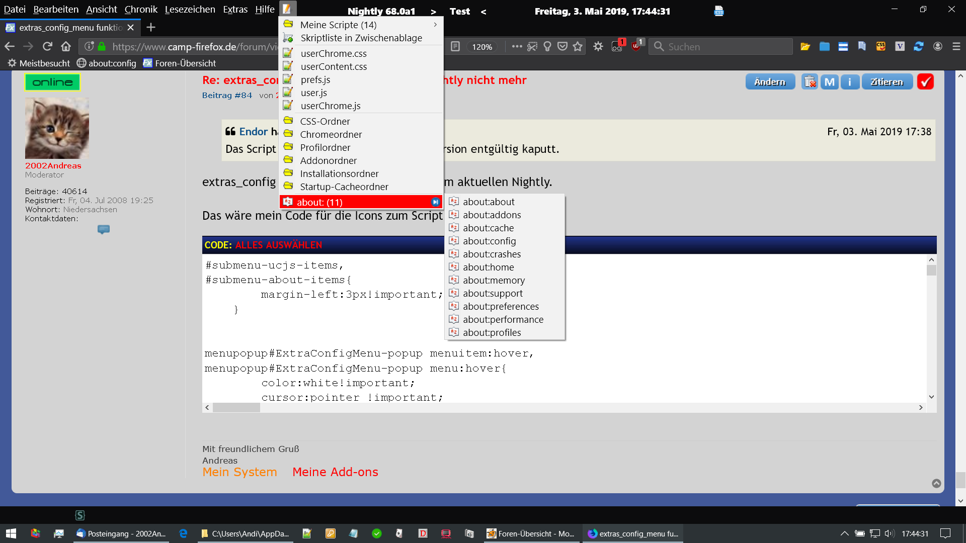

    Das wäre mein Code für die Icons zum Script:
    [attachment=0]Screenshot (296).png[/attachment]
  • Das Script ist mit der heutigen Nightly Version entgültig kaputt.
    So absolut würde ich das nicht formulieren. Denn das, wozu das Skript da ist, funktioniert alles. -moz-binding wirkt sich nur auf die Gestaltung aus.

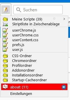

  • Für Büssen und Co.: Ich habe eben unter https://github.com/ardiman/userCh…ras_config_menu die wieder funktionierende Funktion hochgeladen. Da ich gerade beim Rechnertausch bin, habe ich den Upload offenbar leider als "Unknown" vorgenommen (so ganz leuchtet mir die Datenübernahme der lokalen Git-Dateien noch nicht ein / Nachtrag: okay, das hat sich jetzt auch erledigt -> der nächste Commit bzw. die CSS-Datei wurde jetzt mit Benutzername übertragen).

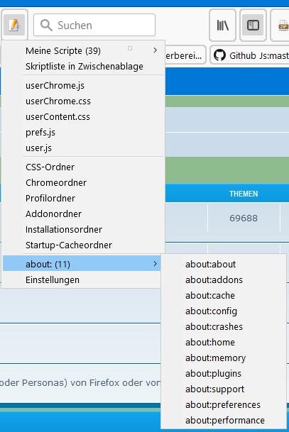

    vielen Dank für die Version. Inzwischen war ich auch schon soweit, dass die Version aus dem Forum funktioniert:
    [attachment=0]Extras_config_menu_Nightly_1.jpg[/attachment]
    Was dabei (wieder) verloren ging - sind die kleinen Ordner.

    Soweit funktioniert es wieder - aber mir fehlen die kleinen Ordnersymbole?? :-??
  • Zitat
    Auf GitHub ist auch eine funktionierende CSS hochgeladen worden - damit bekommen alle items auch Symbole verpasst.
    Habe ich mir inzwischen geladen - es fehlen jedoch auch mit dieser CSS-Datei die Symbole. :-???
    Zitat von Büssen
    Was aber immer noch nicht funktioniert, ist tatsächlich meine about-addons.css
    Diese Datei habe ich wieder zum Laufen gebracht.
    Nun fehlen nur noch die "Symbole" :-??? Muss aber erst mal kurz pausieren.
