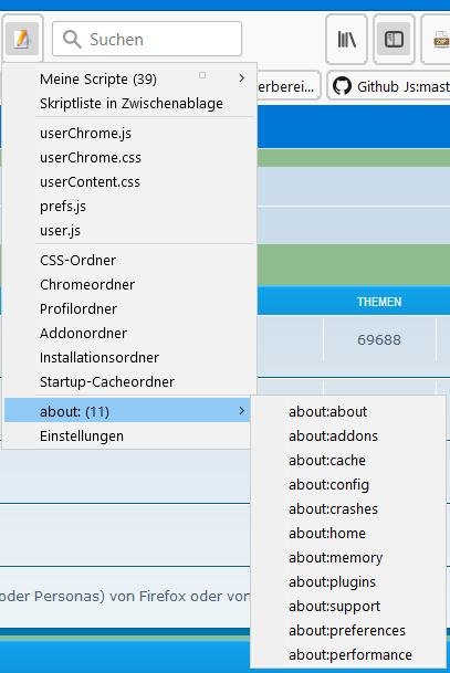

    vielen Dank für die Version. Inzwischen war ich auch schon soweit, dass die Version aus dem Forum funktioniert:
    [attachment=0]Extras_config_menu_Nightly_1.jpg[/attachment]
    Was dabei (wieder) verloren ging - sind die kleinen Ordner.

    Gemeint war mit obigem Eintrag - nur die rot unterlegte about-Zeile. Da hat sich nichts getan. Inzwischen (s.a. Foto) tut sich da wieder etwas.
    Was aber immer noch nicht funktioniert, ist tatsächlich meine about-addons.css
    Ich hatte den CSSLoader-Script auf dem PC auch im Betrieb, habe diesen jedoch bereits umbenannt. Der Klick auf meine Scripte (39) öfnet auch ein neues Fenster.
    Soweit funktioniert es wieder - aber mir fehlen die kleinen Ordnersymbole?? :-??

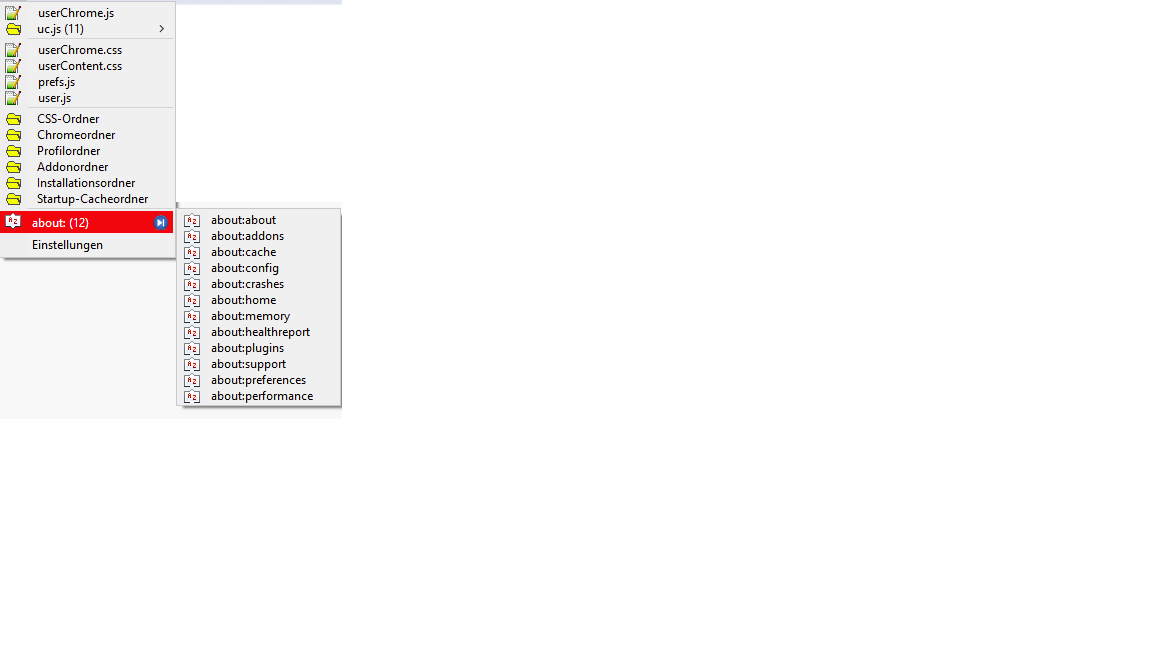

  • Habe mir die extras_config_menu von github runtergeladen, allerdings fehlen mir auch die about-Symbole. Wo kriege ich die her?
    Siehe Beitrag #99.
