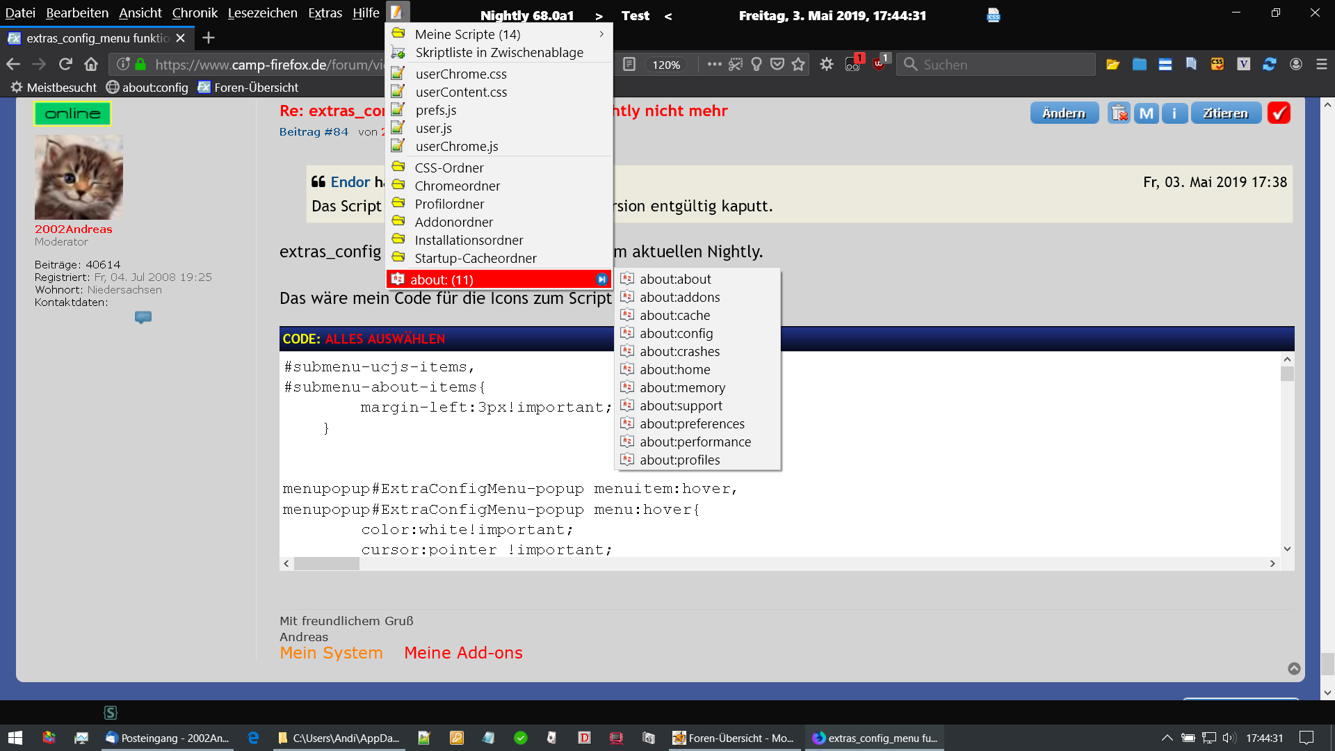

    extras_config funktioniert hier einwandfrei im aktuellen Nightly.
    Das wäre mein Code für die Icons zum Script:
    [attachment=0]Screenshot (296).png[/attachment]
  • Das Script ist mit der heutigen Nightly Version entgültig kaputt.
    So absolut würde ich das nicht formulieren. Denn das, wozu das Skript da ist, funktioniert alles. -moz-binding wirkt sich nur auf die Gestaltung aus.

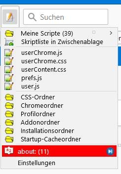

  • Für Büssen und Co.: Ich habe eben unter https://github.com/ardiman/userCh…ras_config_menu die wieder funktionierende Funktion hochgeladen. Da ich gerade beim Rechnertausch bin, habe ich den Upload offenbar leider als "Unknown" vorgenommen (so ganz leuchtet mir die Datenübernahme der lokalen Git-Dateien noch nicht ein / Nachtrag: okay, das hat sich jetzt auch erledigt -> der nächste Commit bzw. die CSS-Datei wurde jetzt mit Benutzername übertragen).
    vielen Dank für die Version. Inzwischen war ich auch schon soweit, dass die Version aus dem Forum funktioniert:
    [attachment=0]Extras_config_menu_Nightly_1.jpg[/attachment]
    Was dabei (wieder) verloren ging - sind die kleinen Ordner.
    [quote='milupo']Bitte drücke dich eindeutiger aus: Was meinst du hier, den Eintrag about-addons im Skript oder die Datei about-addons.css? Im Falle des Letzteren, überprüfe deine Datei userContent.css. Hast du die überhaupt auf dem PC?[quote]
    Meine Antwort: Ich sehe im Hintergrund bereits wieder deinen mahnenden Zeigefinger.
    Gemeint war mit obigem Eintrag - nur die rot unterlegte about-Zeile. Da hat sich nichts getan. Inzwischen (s.a. Foto) tut sich da wieder etwas.
    Was aber immer noch nicht funktioniert, ist tatsächlich meine about-addons.css
    Ich hatte den CSSLoader-Script auf dem PC auch im Betrieb, habe diesen jedoch bereits umbenannt. Der Klick auf meine Scripte (39) öfnet auch ein neues Fenster.
    Soweit funktioniert es wieder - aber mir fehlen die kleinen Ordnersymbole?? :-??

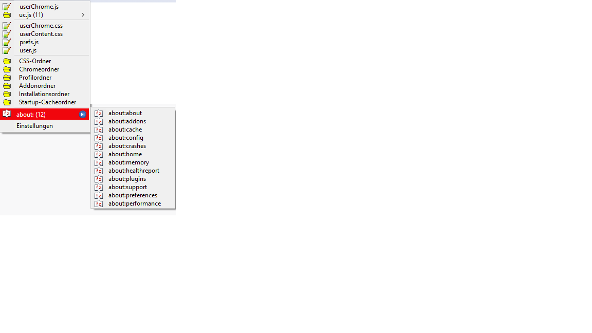

  • Zitat
    Auf GitHub ist auch eine funktionierende CSS hochgeladen worden - damit bekommen alle items auch Symbole verpasst.
    Habe ich mir inzwischen geladen - es fehlen jedoch auch mit dieser CSS-Datei die Symbole. :-???
    Diese Datei habe ich wieder zum Laufen gebracht.
    Nun fehlen nur noch die "Symbole" :-??? Muss aber erst mal kurz pausieren.
